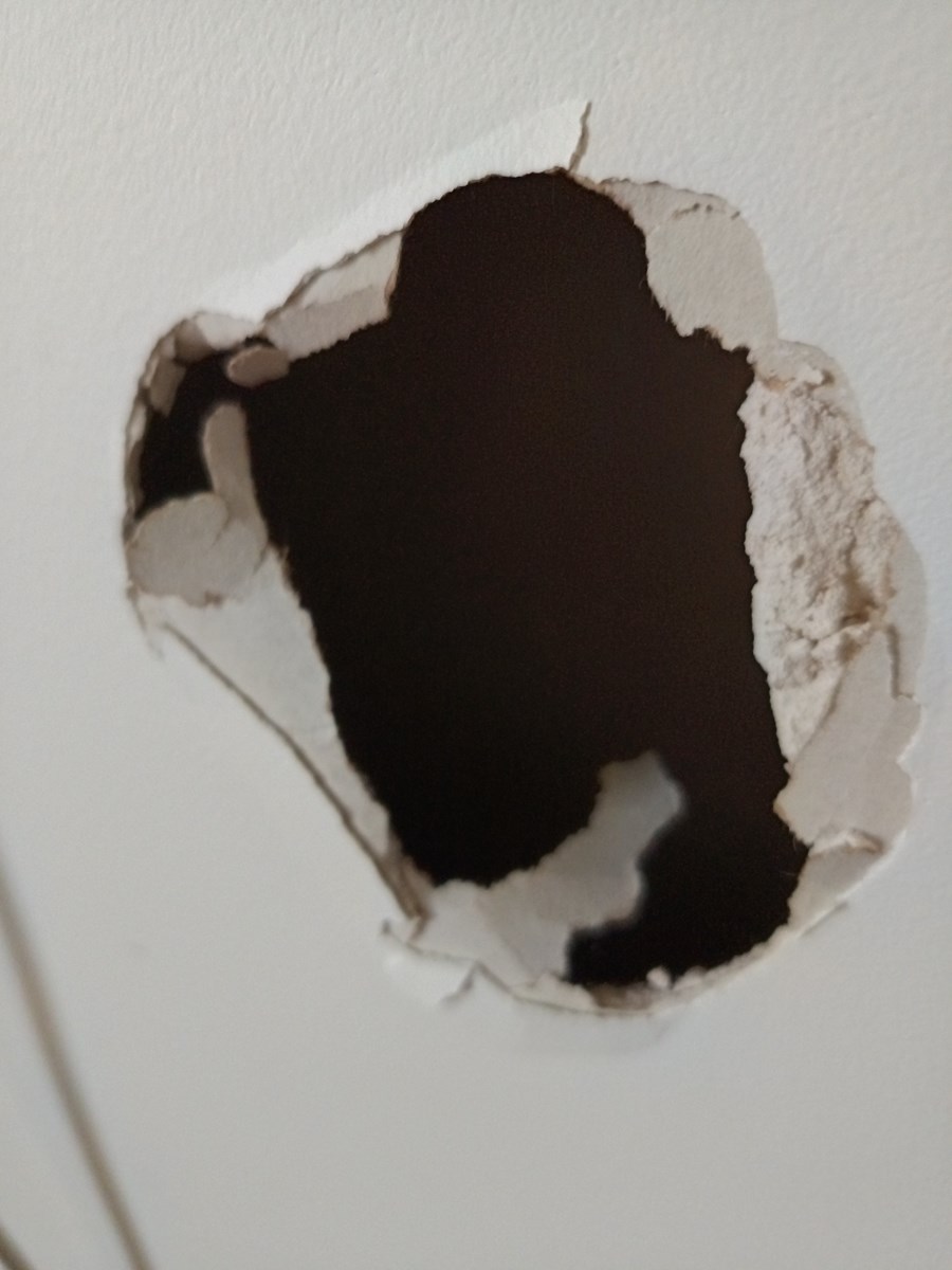

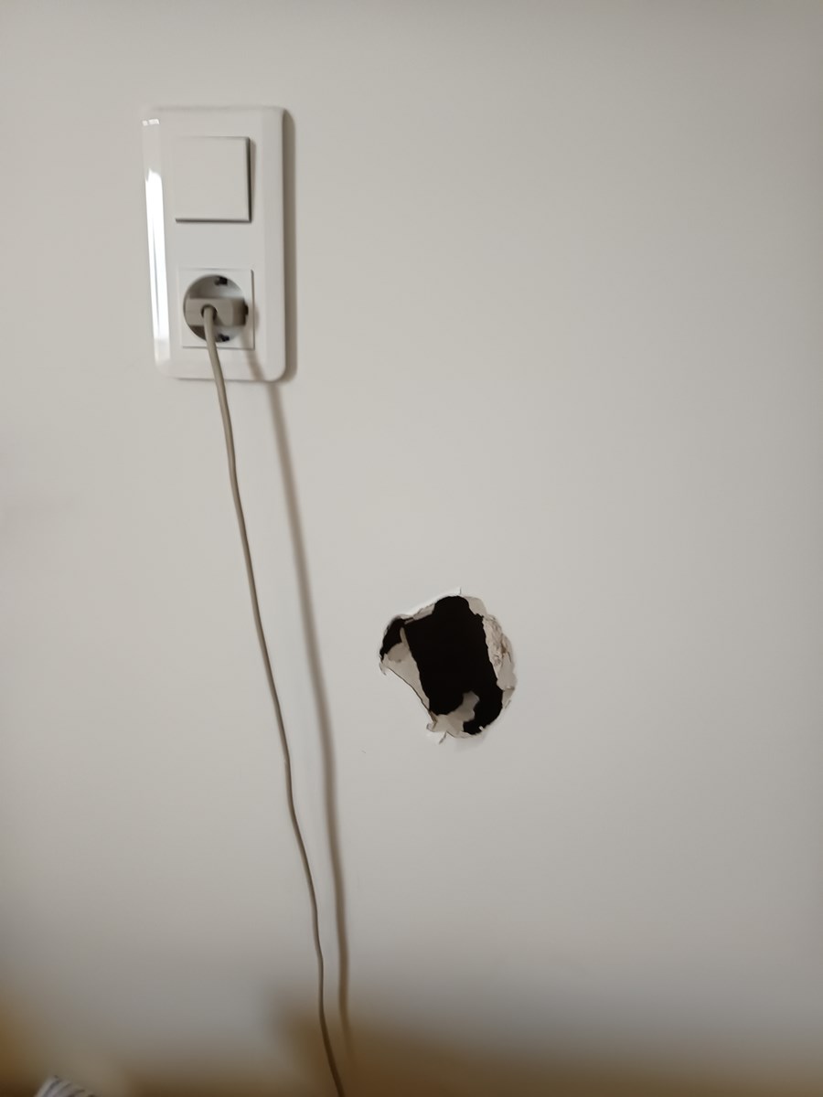

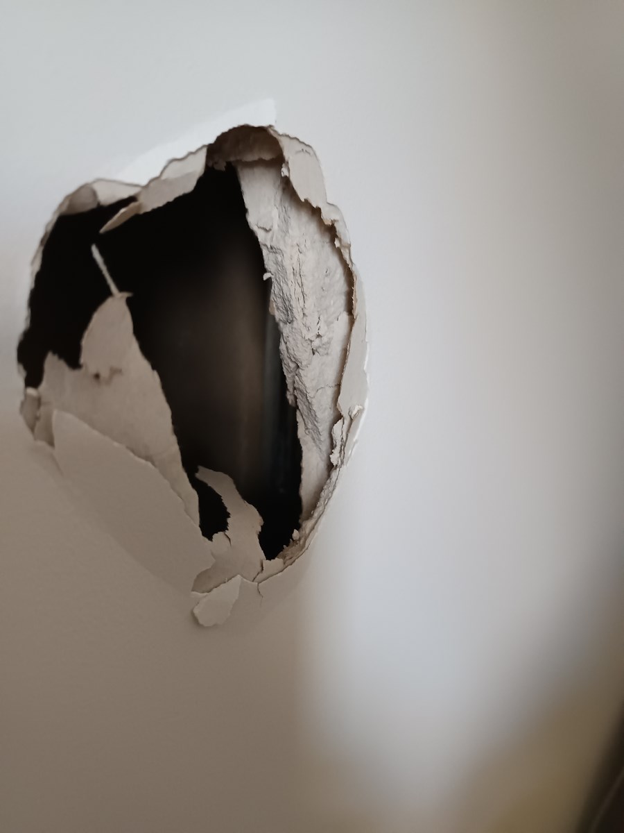

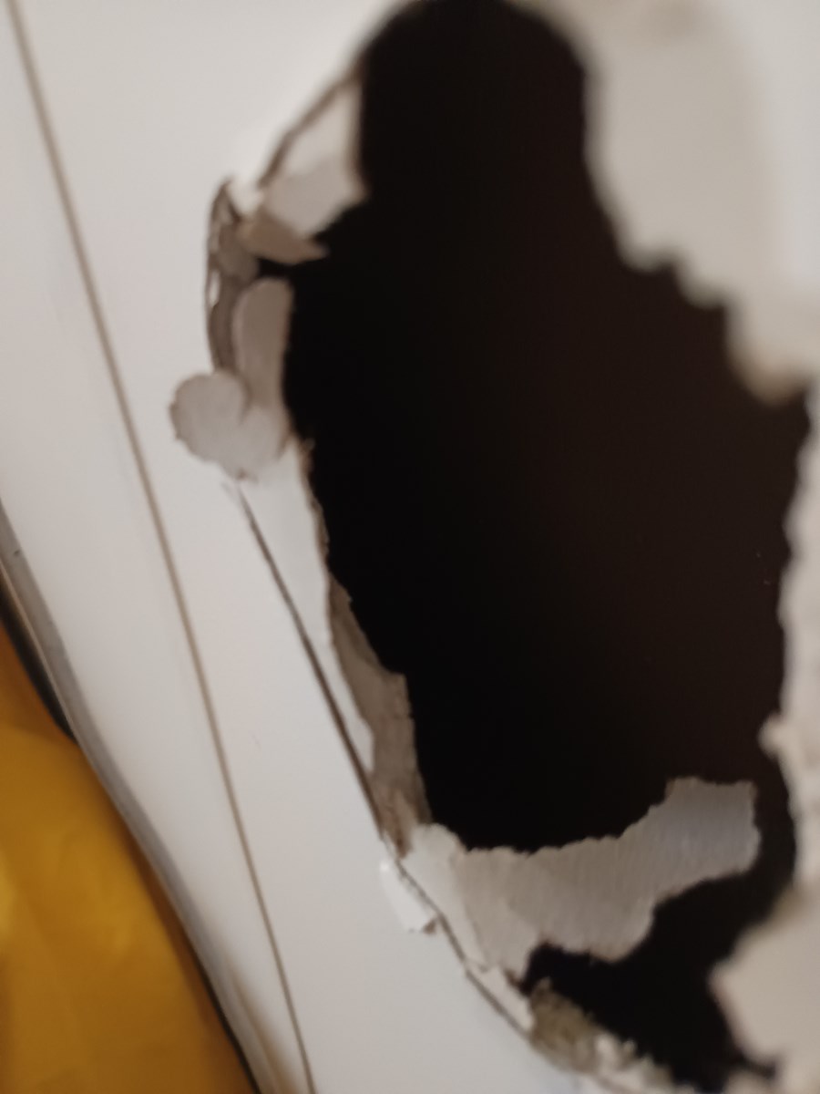

Hej.
Jeg står med et problem, at ​der er kommet hul i min væg, den er hul inden bagved til den ​anden sidde, hvordan vil jeg kunne reparere det bedst?
Jeg har læst lidt på den men jeg står og ikke lige helt kan regne ud hvordan jeg ​gær ang spartel når der ikke er noget at spartle på
Start med at lave hullet i væggen om til et regulært firkantet hul. Derefter finder du en træplade eller et bræt som kan listes ind i hullet, og skrues fast i gipspladen i begge sider. Så skal du finde en stump gipsplade i den rigtige tykkelse, skære den til, så den passer til hullet, og skrue den fast til træpladen i hullet. Husk lige at skære kanterne af forsiden på “hul” og “lap”, så du kan få plads til lidt spartelmasse.
Mange tak for ​hurtigt svarer!
Den træliste som kan komme ind skal du have en lang skrue sat i ca. 1/3 fra den ene ende. Dels som håndtag når den skal listes ind og dels for at fastholde når skruer komme igennem gips pladen over on under hullet.
