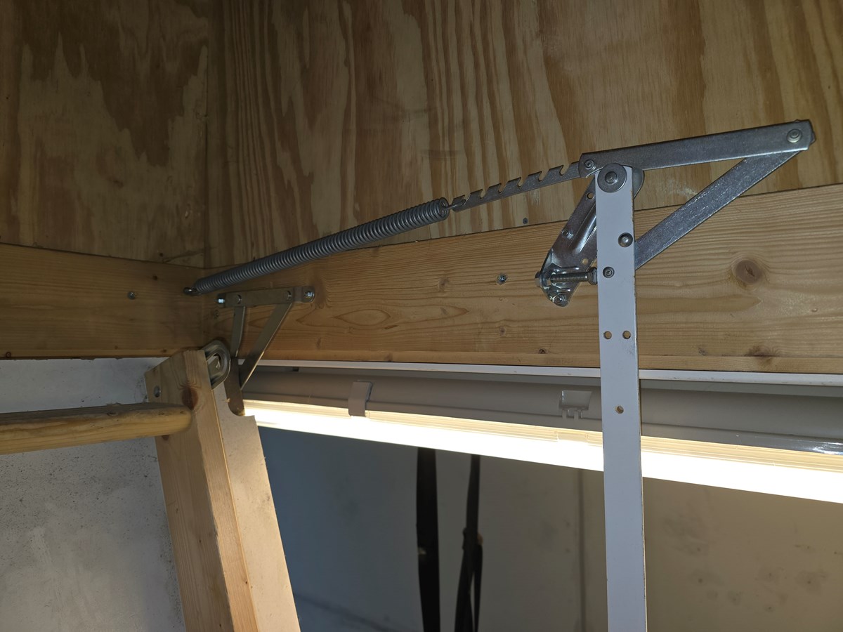

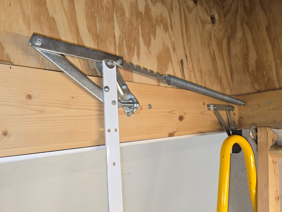

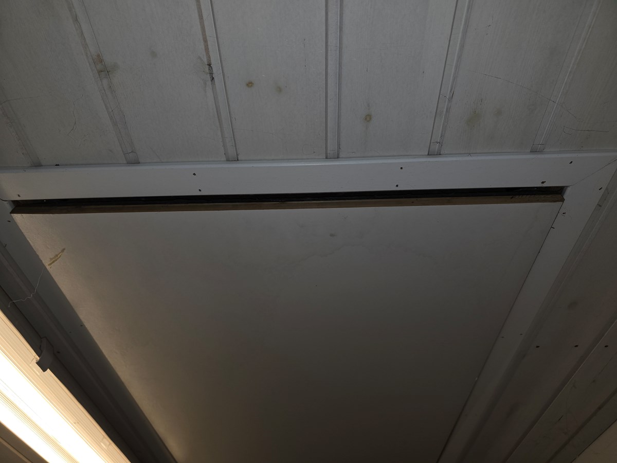

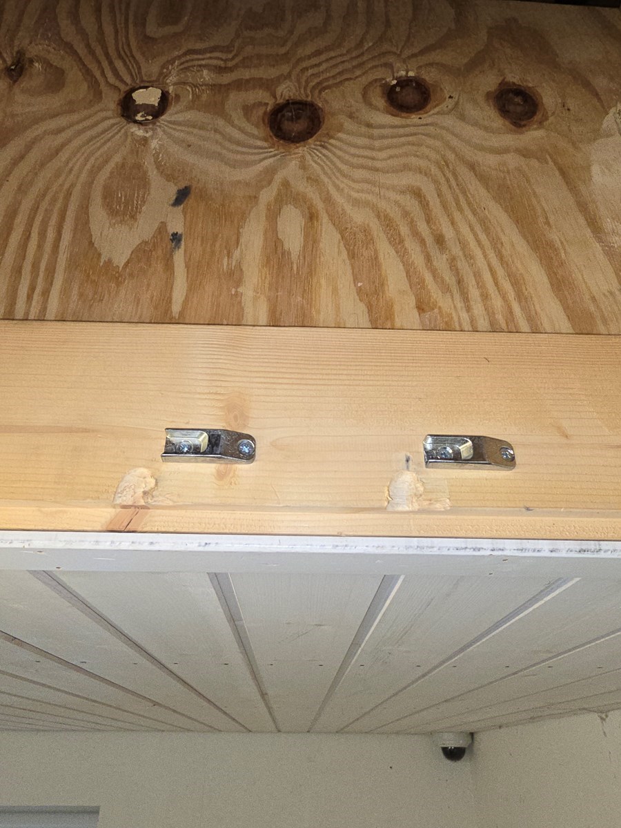

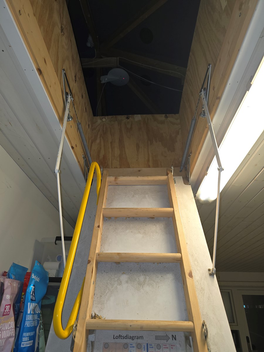

Jeg har en loftslem med stige som gaber i modsat side af låsemekanismen. Det virker som om, den har rykket sig ca. 5 mm. Er der et quickfix - f.eks. spænde fjedrerne (de er sindsyg stramme)? Eller skal begge beslag manuelt rykkes tilbage?
/Thomas
Tror ikke det har noget med fjedrene at gøre, har du kikket om hængslerne er bøjede eller gået løse?
Det ligner den går alt for tæt på karmen, i den ende hvor låsebeslagene sidder.
Måske du bare kan tvinge den tilbage, ved at sætte et ​stykke kraftig træ op i karmen, og på den måde presse lemmen på plads? Men tjek lige at alt er skruet forsvarligt fast.
