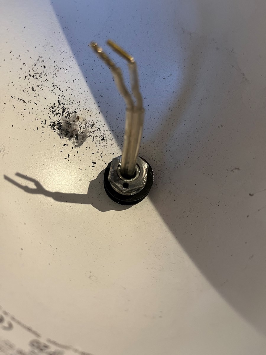

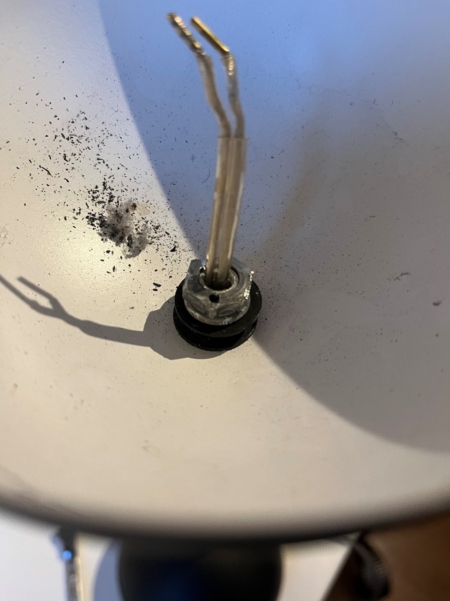

Vores Verner Panton Flowerpot VP3 er væltet på gulvet og fatningen er total knust. Det er lykkedes mig at pille det meste væk, og har læst at man i princippet godt kan udskifte med en uoriginal fatning med gevind, men jeg kan på ingen måde fjerne møtrikken. Er den mon svejset fast på en eller anden måde? Betyder det lille ekstra hul noget? Er der andre, der har haft held med at skrue den af eller er det en tabt kamp?
Sidder der en mini unbrachoskrue (pinolskrue) i det lille hul, som låser møtrikken ?
djaydjay skrev den 09-11-2025 16:13:09
 Det kan faktisk godt ligne, at der er gevind ind i hullet, men jeg kan ikke se eller fange nogle skurer dernede i.
