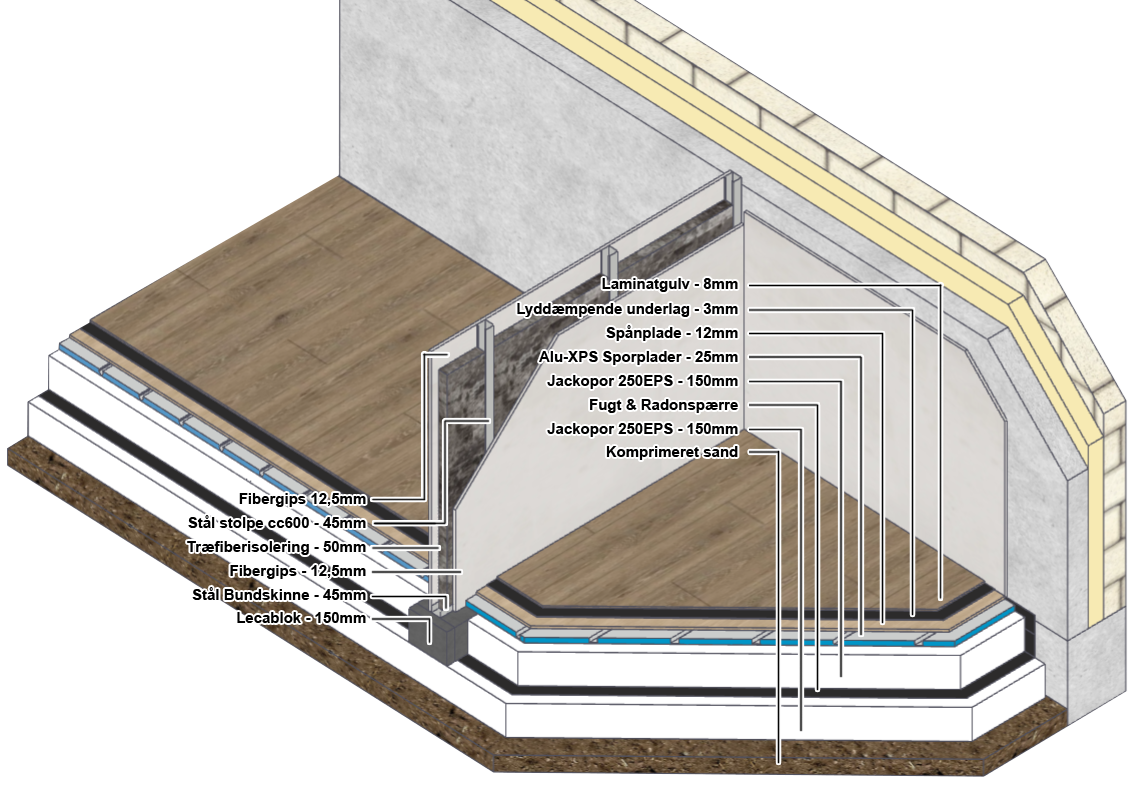

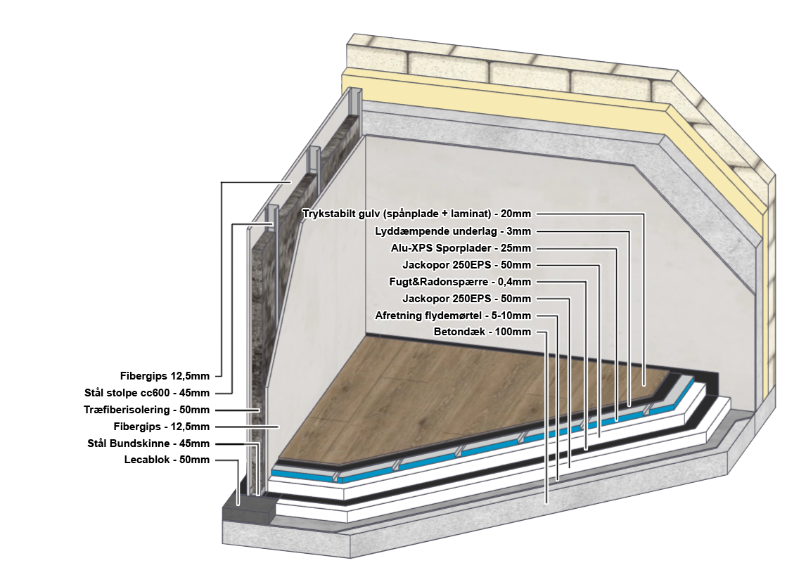

Jeg er så nået til en hjernevrider af en ubeslutsomhed.. Jeg har læst TRÆfakta 12 Lette terrændæk igennem flere gange, og først besluttet mig for at udføre gulvet uden at bryde betondækket op og bygge det op som jeg har lavet en tegning af.
Jeg har så yderligere ligget søvnløs iforhold til rørføring af gulvarmeslanger og brugsvand på så lidt plads, at jeg er begyndt at overveje at banke betondækket op, og så tænkt mig at bygge det op som på den anden tegning jeg har vedhæftet. Jeg er dog meget itvivl til korrekt udførelse af skillevæggene. Har forsøgt at rådføre ChatGPT med alt info jeg havde i forhold til vægt, tryklast, punktlast, osv. og den siger god for det... meeen vil gerne selvfølgelig være helt sikker.
Jeg ville gerne høre herinde om der nogen eksperter der kan bekræfte/afkræfte løsningerne, komme med alternativer (som ikke involvere jeg støber op. da jeg gerne vil have hurtig regulerende gulvvarme ) eller tips & tricks til udførelse af løsningerne

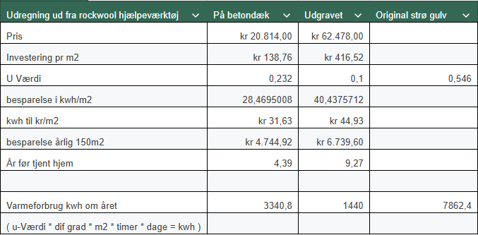

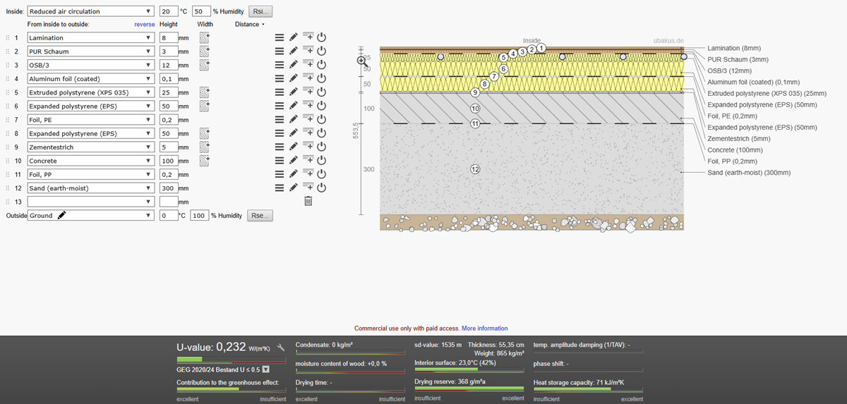

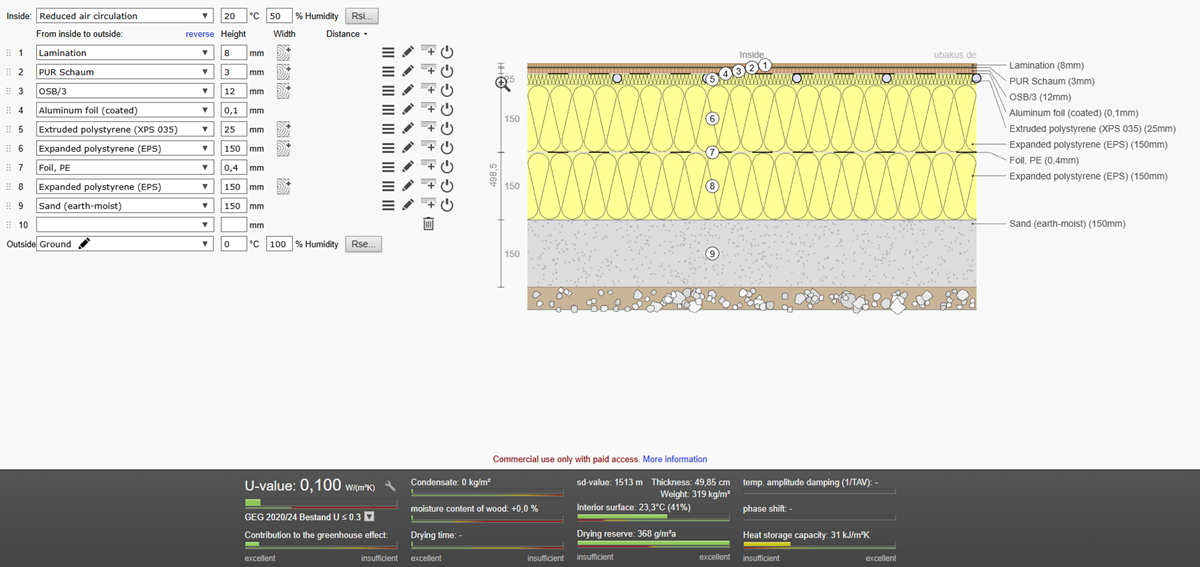

Det skam ikke arbejdet der skræmmer mig ved det. nok mest bortskaffelsen   Tænker det mest af alt er et spørgsmål om rentabilitet. nu er mine 2 forslag rimelige ens det kun isoleringstykkelsen der er forskellen, så har kun regnet på prisforskellen imellem prisen på at købe 100mm isolering vs 300mm isolering. Ved brug af https://info.rockwool.dk/da/guide-til-efterisolering/hjaelpevaerktojer/aflaes-energibesparelse-ud-fra-u-vaerdi-for-og-efter-en-efterisolering/ så ser jeg først en fortjeneste efter omkring 10 år frem for 5 år ved at gå med den "rigtige" løsning.
Jeg kan stadig godt se en masse andre positive ting ved at banke op. jeg kan hente en masse lofthøjde, rørføring bliver noget nemmere (tror jeg  ). Der er bare det ene spørgsmål som jeg ikke har kunne regne ud endnu. Hvordan jeg skal udføre mine skillevægge på et let terrændæk

Uden at jeg forholder mig dine varmetabsberegninger eller økonomiske overslag. Så påviser din egen beregning at det er rentabelt at bryde gulv op ((Årlig besparelse x Levetid) / Investering > 1,33). Altså er dette den rigtige vej (lovpligtigt).
Typisk er det udgifter til understøbning og fjernelse/genopførsel af bærende og stabiliserende vægge, der tipper rentabilitetsberegningen til en faktor under 1,33. Dette er ikke gældende i dit tilfælde da du i en større renovering alligevel har fjernet vægge af andre hensyn.

I forhold til rentabilitet så i min beregning var det jo kun prisen på isoleringen. Ikke hele gulvet, understøbning, osv.
Det bliver desværre noget dyrere end de tal i min tabel😅
Det bliver helt sikkert dyrere. Specielt hvis du får tilbud fra entreprenør på den fulde udførsel. Husk dog at ved rentabilitetsberegningen skal det være på “lige vilkår”. Altså beregning af udgifter for opbrydnings metode med tilbud, skal beregning for udgifter med opbygning på eksisterende også have udgangspunkt i håndværkers regninger. Her dog undtaget hvis der i denne løsning er opgaver du bedre selv kan lave. Husk at det er lovmæssigt at have denne beregning som grundlag for sin beslutning. Kan komme i spil ved salg af hus.
Du kan i princippet udføre dine skillevægge som de oprindelige. Altså direkte på betonplader. Såfremt du går med løsning uden opbrydning. Ideen med en lecablok vil være en god løsning.
Såfremt du bryder op duer din skitse ikke. Ihvertfald ikke hvor dine vægge optager stabiliserende kræfter. Her skal du støbe en klassisk fundamentsrende.
Udfordring med gulvvarmeslanger i løsningen over eksisterende beton er før udført hvor fremføringen sker i dit underste lag isolering. Her er det en stor fordel at disse isoleres selvstændigt og fastgøres grundigt til dækket. Ellers bliver det noget rod ved videre arbejde.
Udfør trykfordelende undergulv i fibergips i stedet for spånplade. Pas på med at bruge trinlydsdæmpning i skummateriale. Brug en højere densitet der overfører varme bedre. Det er kritisk hvis du vælger løsning over eksisterende beton. Mindre kritisk hvis du udfører med opbanket beton og bedre isolering under.

Du har i din gulvopbygning utilstrækkeligt med stabilitet hvis du kun anvender en 12mm spånplade under et 8mm laminat, punktlasten bliver let for stor og så deformerer isoleringen.
Forslaget med fibergips er fint, husk blot det skal være deres gulvelementer og at prisen er ca x3/m2 sammenlignet med alm gulvspån.
