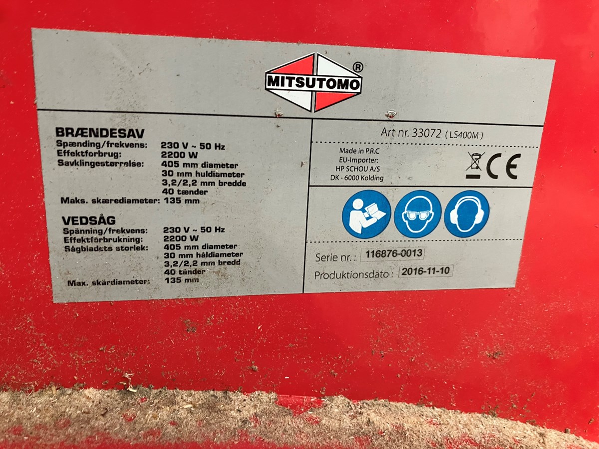

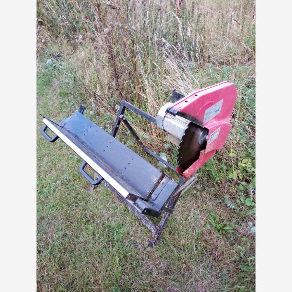

Jeg har en Mitsutomi brændesav, hvor klingen sidder løst og kan derfor ikke save ret godt. Hvordan hulen får jeg skærmen af så jeg kan komme ind og stramme klingen fast?

Ligner den som jeg har sat et billede ind af ?
Så ligner det du godt kan komme til med en gaffelnøgle, kør klingen ned mod et stykke brænde så den ikke løber rundt, når du strammer bolten, det er mest sandsynligt den er med almindelig højre gevind.

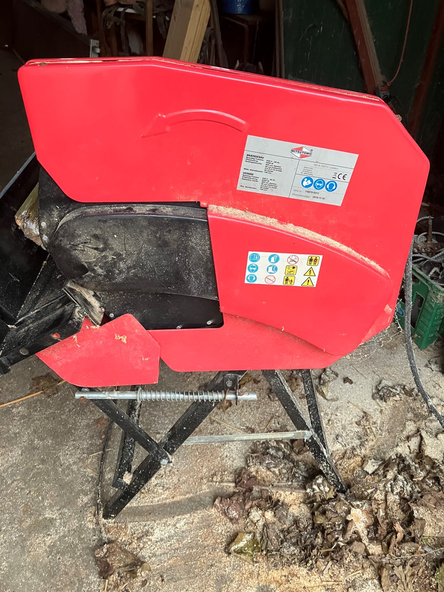

Tak, den ligner meget, men hvordan får du klingen ‘blottet’.

Skru beskytter skærmen af, når du løsner klinge møtrik drejer du MED skære retning.
Jeg ser en lille skrue i toppen ( stjerne) Der sidder så sikkert 3 - 4 hele vejen rundt. Når de er skruet af så kan ydersiden af skærmen tages af.
Det ser ud til du godt kan stramme bolten uden at afmontere skærmen, hvis du bruger en gaffelnøgle..
Men ellers så sæt et par billeder ind af skærmen, så burde det kunne give en løsning, også rart at vide, hvis du skal skifte klingen engang.
Jeg har kigget ind om jeg kan nå med en lang gaffelnøgle, det er der vist ikke plads til, da der sidder endnu en lille sort skærm helt tæt på centrum.
Jeg prøver at få den store røde skærm af, der sidder 4 bittesmå rustne skruer på øverste kant og et par møtrikker bagpå
Jeg prøver at vedhæfte et par billeder.
Det er skøønt at bo på en gård fra 1721(Uden stråtag). Uddannet tækkemand og byggetekniker.
Operationen lykkedes, tak for hjælpen.
Og nu kan den rent faktisk save brænde og hyler ikke mere,-det har den ellers gjort helt fra den var ny :-)
