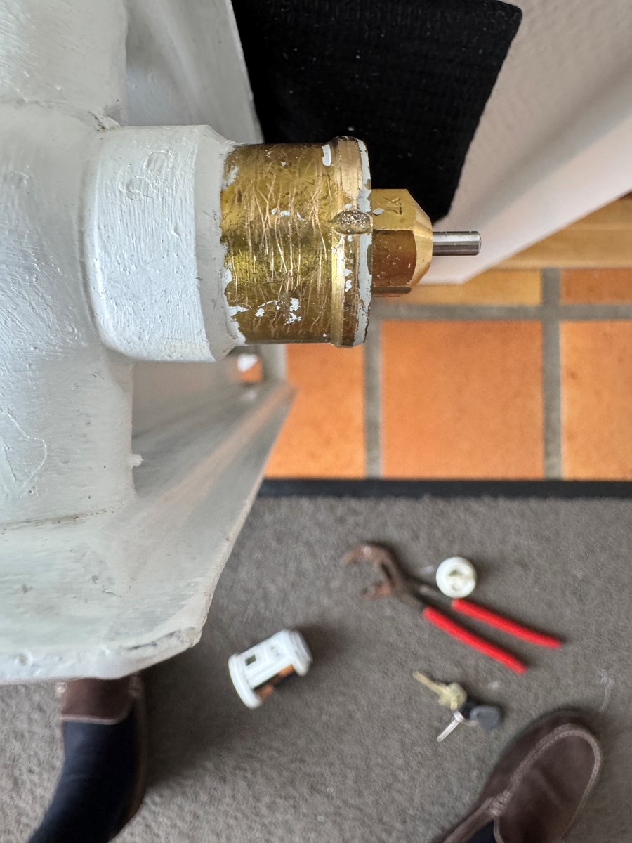

Jeg har behov for at montere en vinkeladapter på 3 af mine radiatorer for at få plads til at montere Danfoss Ally
termostater.
Jeg har kigget på denne adapter: https://www.wattoo.dk/danfoss-90-vinkeladapter-til-ra-ventiler-og-termostater-403229250?gad_source=1&gad_campaignid=20506359081&gbraid=0AAAAAD9bYJ4Jv2aphLSHfw4uAy_M5v5mS&gclid=CjwKCAiA8bvIBhBJEiwAu5ayrBuYYCMqa0M6JLWSZsjSiMnALP3RXSQZ_NpbX4FqseZUdmKBjyqOshoCgOMQAvD_BwE
men er usikker på om den vil passe.
Diameteren på radiotoren er målt til ca. 28 mm og jeg tænker pakdåsen skal blive siddende på.
Er der en vvs kyndig som kan guide mig om det er en mulighed eller om det skal gøres på en anden måde ?
Hvad har du i forvejen? vejledning siger de er kompatible med RA2012,2920 og 2990 - hvis de gl. er denne type, burde de vel passe. Montere ALLY på gl. ventiler vil kræve en spacer/adapter, som jo følger med i sættet. Der angives RA 23mm - hvor måler du 28 mm?

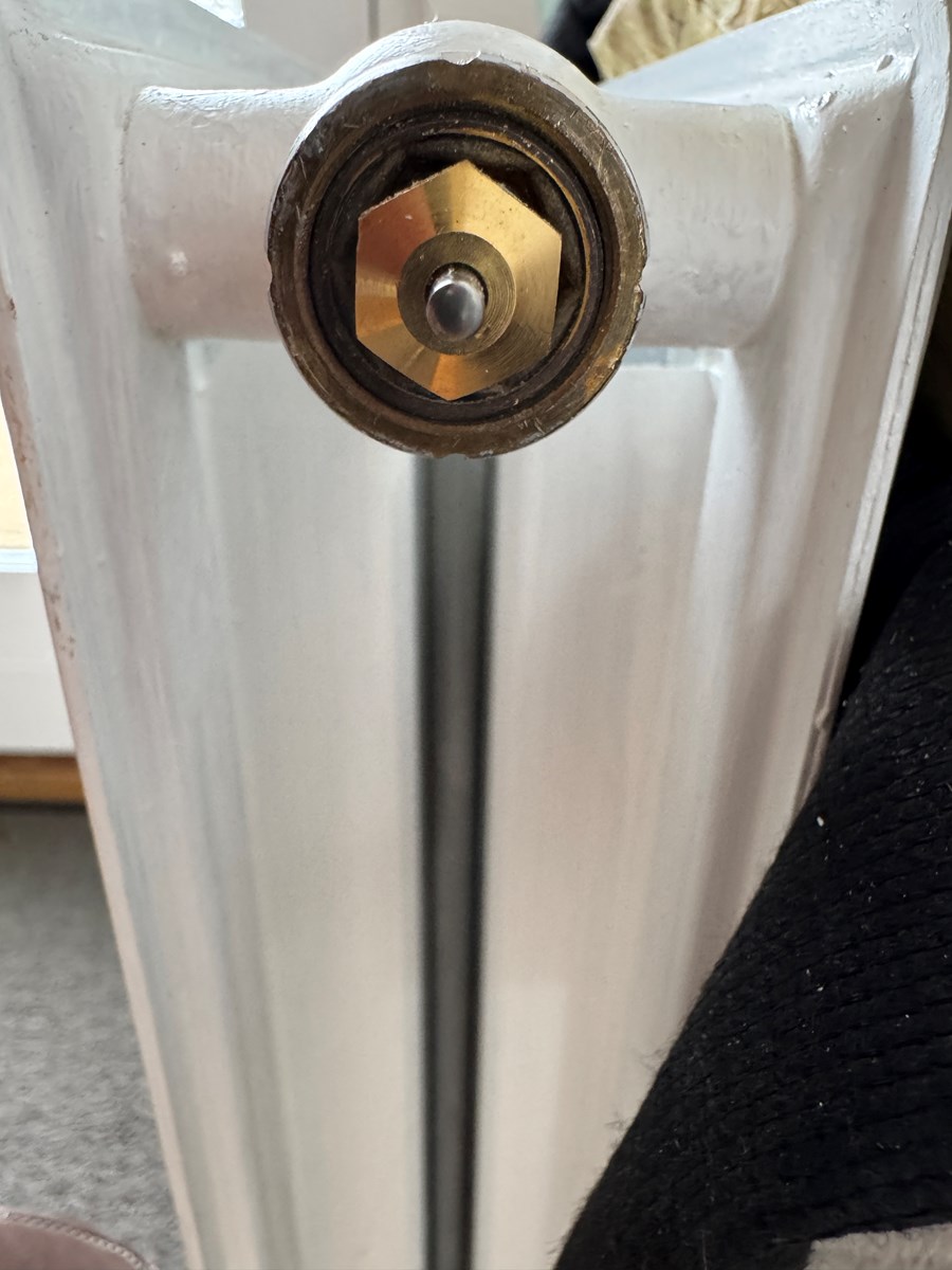

Jeg måler 28 mm på radiatoren på det blottede messing  (se foto)
Jeg kører nu med Danfoss eco Bluetooth, men vil gerne skifte til Ally
Den benyttede vinkeladapter er specifik til Ally føleren, mht. til pasning på ventilen, kan du jo kigge lidt på linket herunder, jeg ville nok kontakte Danfoss support, for at være helt sikker. Håber det er korrekt URL-adr.
