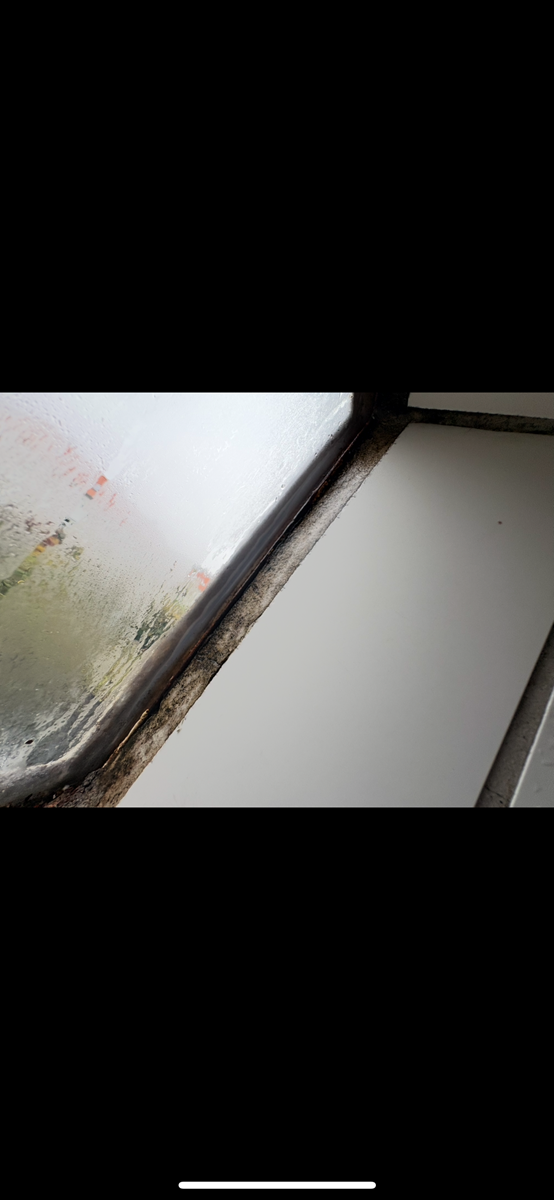

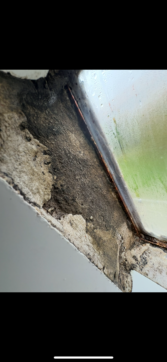

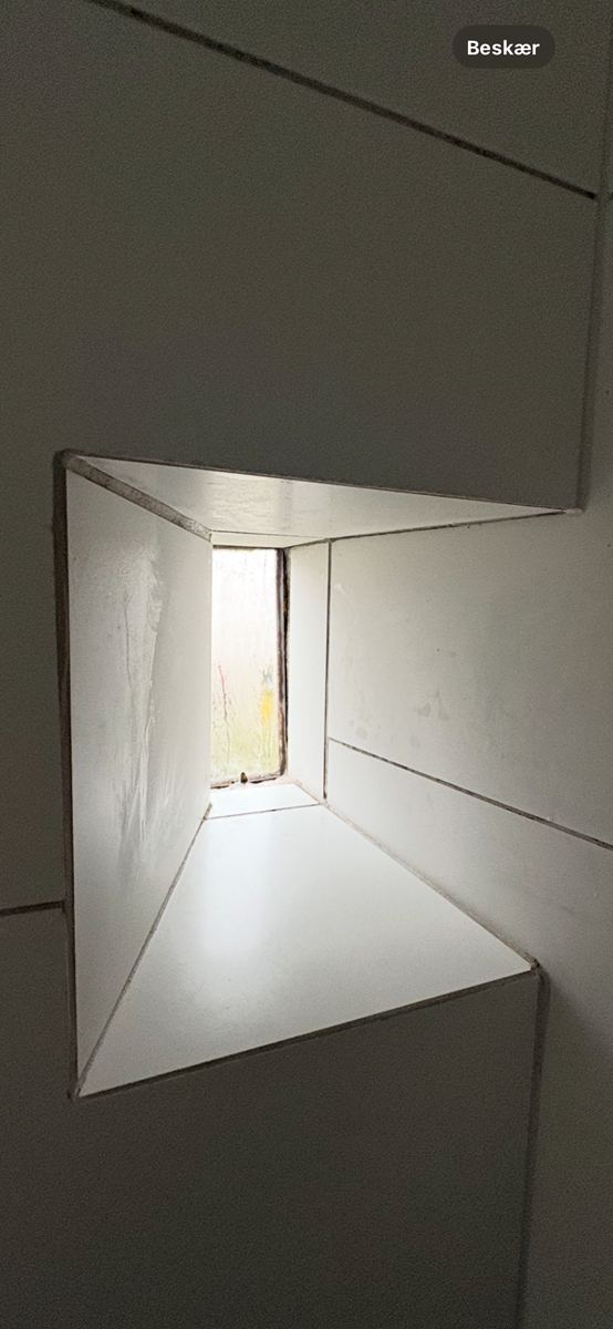

Jeg har en udfordring med fugt/skimmel ved et gammelt vindue på vores badeværelse. Huset er fra 1921 og badeværelset er af nyere dato, men man har valgt at bevare et originalt lille vindue, som sidder dumt. Der er lavet et indhak som fører ud til dette vindue, og som man nok kan gætte så er det næsten umuligt at undgå at der bliver meget fugtigt og dermed også gode betingelser for skimmel.
Jeg har ind til videre prøvet at tørre det og vaske det regelmæssigt ned med Rodalon. Men er der nogen der kan hjælpe til ideer til en mere langtidsholdbar løsning?
Badeværelset er på første sal i huset.
Har vedhæftet billeder. Gode råd modtages.
Det er en sjælden løsning.
Den eneste mulighed jeg lige kan se er at montere en slags forsats vindue. Så vil der ikke blive så meget fugt på det yderste vindue. Der skal være et lille lufthul i vindues ramme.
Få skåret et stykke glas, hold det ind i hullet og tegn en streg rundt hvor vinduet kommer til. Så sætte du selvklæbende vindues tætnings liste rundt lige ved stregen. Skub glasset på plads og kom så med endnu en runder tætningsliste.
