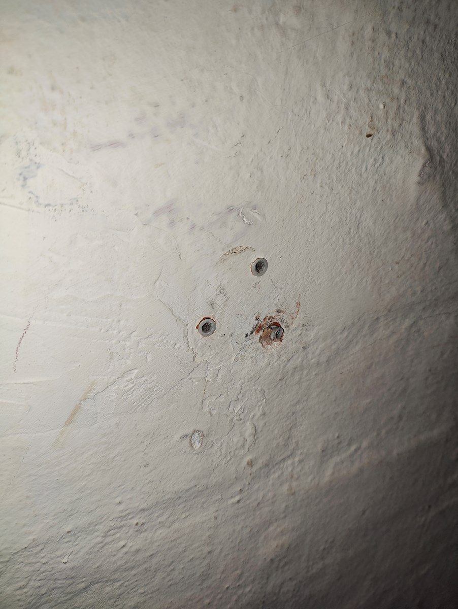

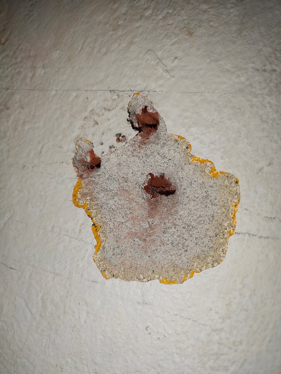

Jeg har et gelænder ned til min kælder som er faldet af foroven. Holderne sidder fast i tre skruer hver - en holder for oven og en for neden. Jeg kan se hvor det er faldet ud for oven er der en del løs pus i laget ind til jeg kommer til mursten.

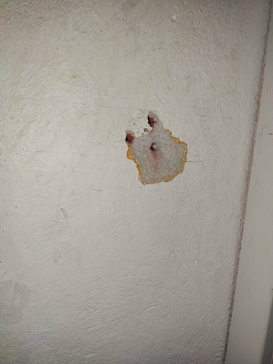

Jeg har vedhæftet et par billeder af hullet foroven og hvordan det ser ud for neden hvor jeg tror jeg kan sætte i de samme huller igen...

Jeg plejer at bruge 2 komponent spartelmasse, støvsug grunding, fyld op med spartelmassen og tryk rawpluksene i inden spartelmassen hærder op.
Det vil nok være en god ide, med længere rawpluk og skruer, men fyld stadig op med spartelmasse.

Dit første billede viser tilsyneladende nogle af de tidligere plugs af en tidlig type plastplugs. De havde den fejl, ar de udvidede sig ved begyndelsen af pluggen. Det gjorde, at pudsen nemt faldt af, når der blev skruet noget i den. Den fordrede, ligesom andre plugs, at den skulle have fat ikke kun i pudslaget men i murstenen eller fugen mellem dem.
Nå menb for at gøre en lang historie kort. Du kunne købe de viste fra jemogfiks og bore hullet så dybt, at dyblen når ind i murstenen. Skruen skal selvfølgelig være lang nok til at nå ind i enden på dyblen.
Hullet reparerer du ved at spartle det ud.
