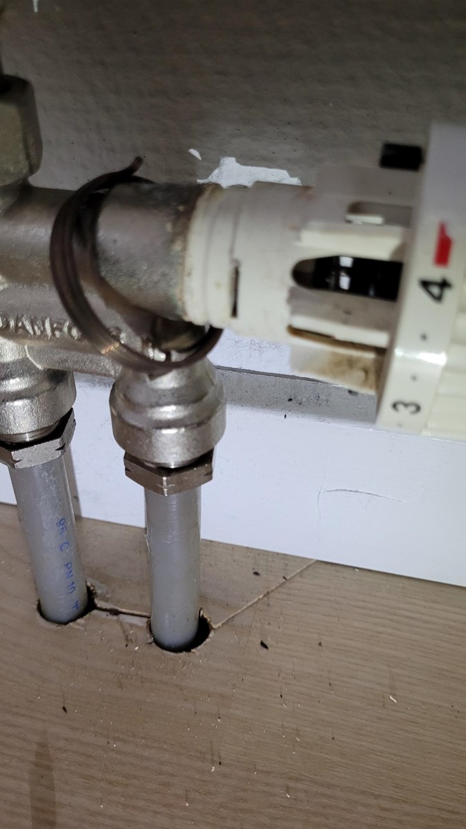

Da jeg har problemer med at få varme på i stuen, er jeg ved at gennemgå alle termostater for korrekt funktionalitet. Jeg kan dog ikke fjerne den ældste af dem, og jeg forstår ikke monteringen. Hvis jeg trækker termostaten ud (se billede), vil der så komme vand ud? Pft
nej der kommer ikke vand ud. Det vil sige der kan komme et par dråber, så hold en klud under. Undersøg om stiften i pakdåsen kan bevæge sig.
Tak for svar. Skal den drejes ud, ellers bare trækkes lige ud?
Hvem har lavet termostaten? Det ser ud til at termostaten kan drejes 90° og trækkes ud. Pas på føleren. Prøv først at se om der er en eller flere skruer, der kan/skal løsnes først.
Det må være den forrige ejer der har sat det på. Den er ude nu og en elektrisk monteret. Tak for hjælpen:)
