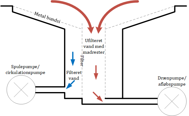

Ok, prøver lige at skære det ud i pap.
Det vand der er i center af filteret, er ufiltereret vand altså fyldt med madrester.
Drænpumpen suger vand fra bunden (under det hvide dæksel), altså center af filteret, og derved det ufiltereret vand.
Spulepumpen / cirkulationspumpen suger vand under det grå dæksel, altså ydersiden af filteret, og derved er vanden filteret.
Jeg har allerede skrevet en del gange, at det er spulepumpen der er problemmet, og ikke drænpumpen.
Gætter på at spulepumpens skovlhjul er gået i stykker, og derved skal skiftes.

Det er helt ok at du ikke forstår filter systemet på en opvasker, og det kan også være lidt svært at forstå en forklaring uden evt. ilustationer.
Gætter på det der forvirre dig, er at når drænpumpen kører, så vil den også trække det filteret vand tilbage igennem filteret, og derved faktisk rense filteret (så godt den nu kan) for snavs.

Godt gået med udskiftningen - Tak for forklaring omkring spulepumpen og tømmepumpen - god tegning.
