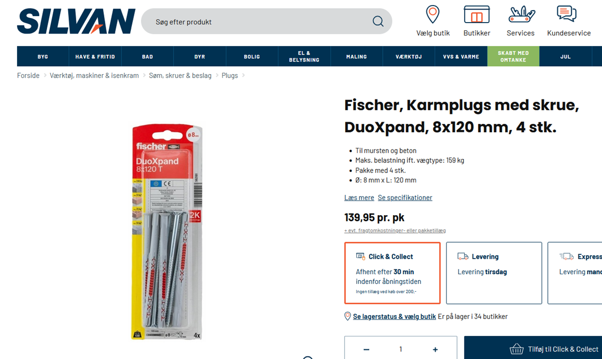

Sikre den er det evt vinkler skruet ned i fundament i enderne op til dør eller skal der bolte igennem hele remmen?
Jeg ville bruge en bolt gennem remmen og ned i fundamentet, du kan bruge karmskruer, eller karmpluks jeg ville bruge det sidste i en passende længde..
Hvor ville du bruge karmskruer. Til remmen eller døren?
NB12345 skrev den 08-11-2025 19:42:54
 Karmpluks til at fastgøre remme til fundamentet, til dørkarmen kan du bruge almindelige "træskruer"..
Det kommer jo an på hvilken dimension din fodrem har. Det må først have konstateret. Bruger du karmskruer kan de sagtens gå skråt ned hvis der er pladsproblemer. Brug dem med hoved, og bore 6 mm i beton men 7,5 mm i træet så dette trækkes ned imod beton.
hej fodremmen er 10x10 cm
