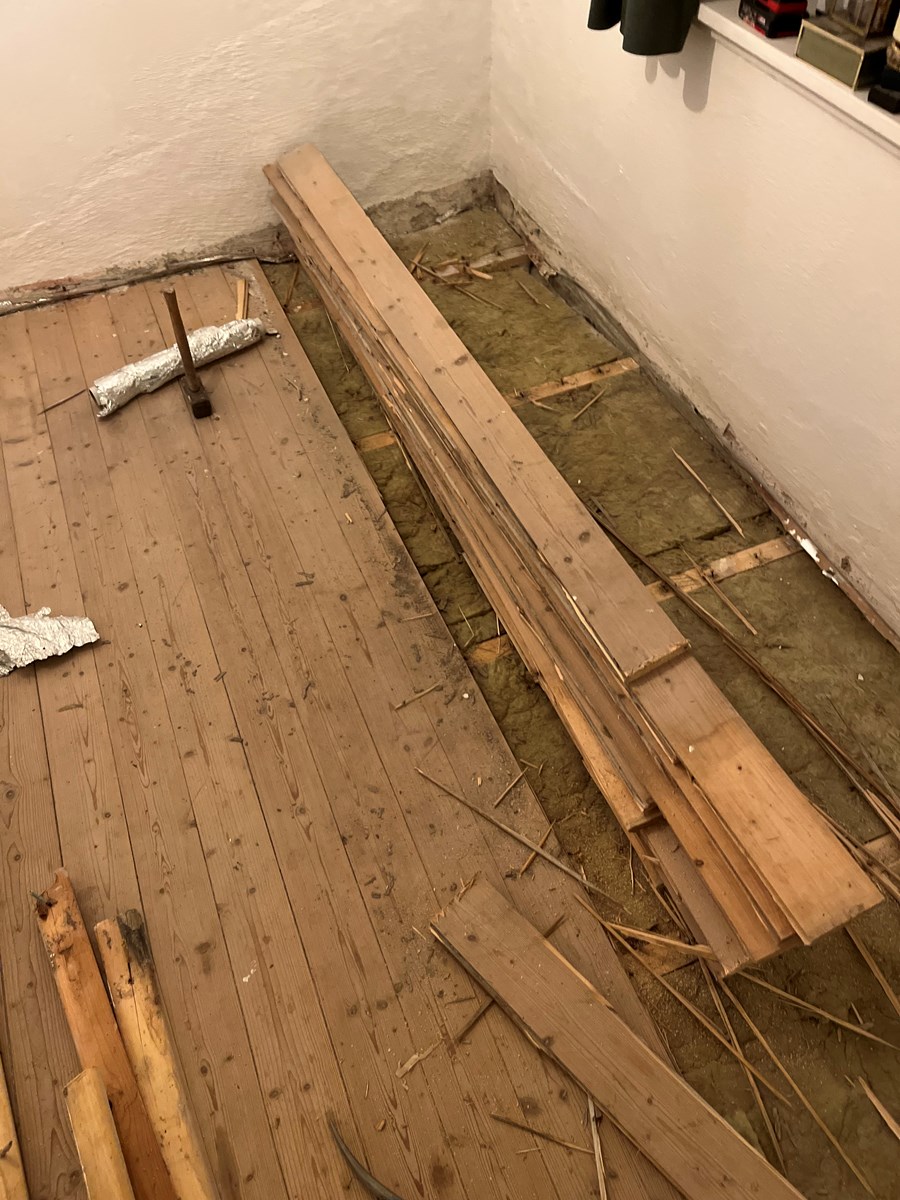

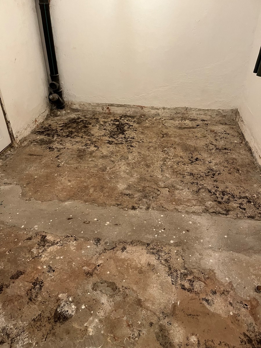

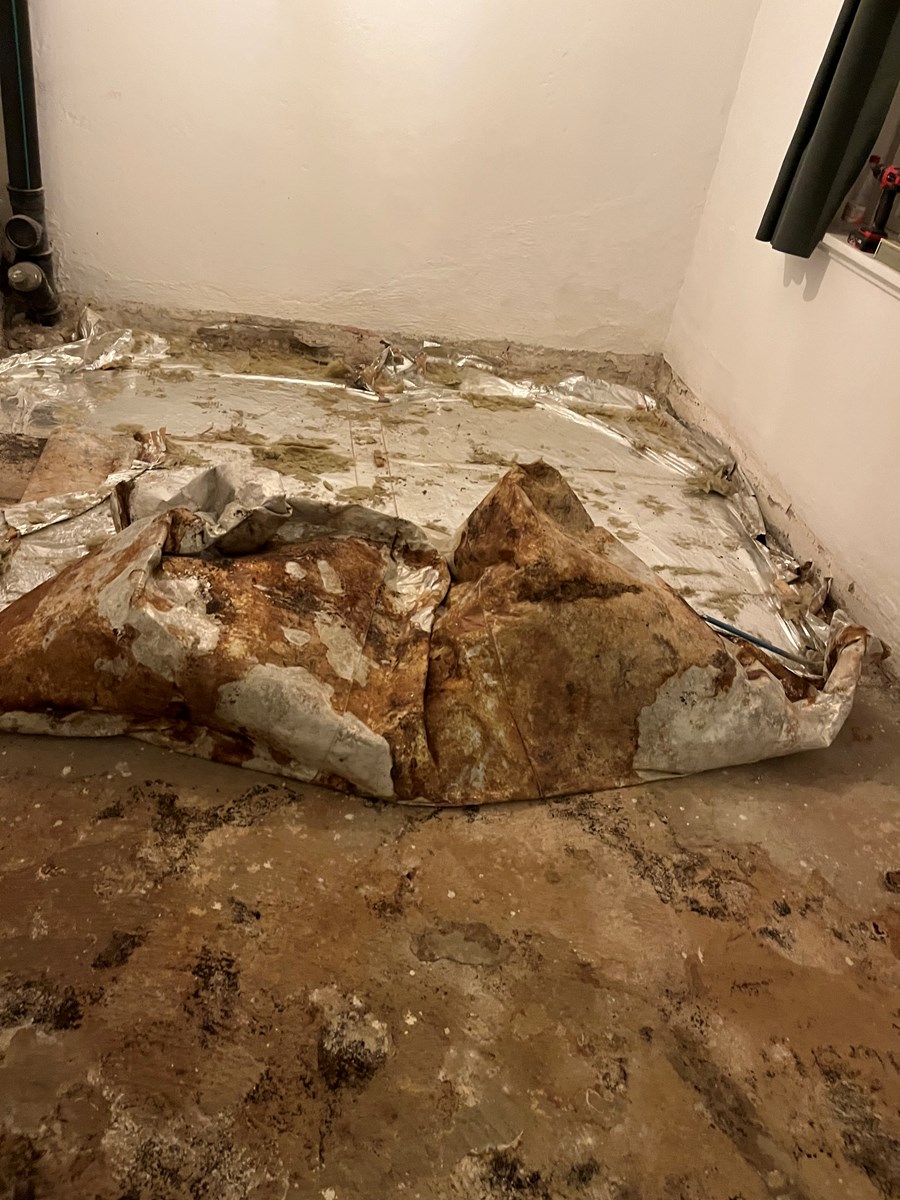

Jeg er i gang med at renovere et kælderrum (skal bruges som gæsteværelse), og jeg er kommet ned til det gamle betongulv.Det gamle gulv bestod af trægulv på strøer med mineraluld imellem og en slags fugtspærre over betonen. Jeg har fjernet det hele, og nu står jeg med et betonunderlag, som ser ud som på billederne (vedhæftet).

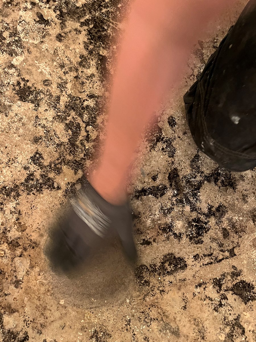

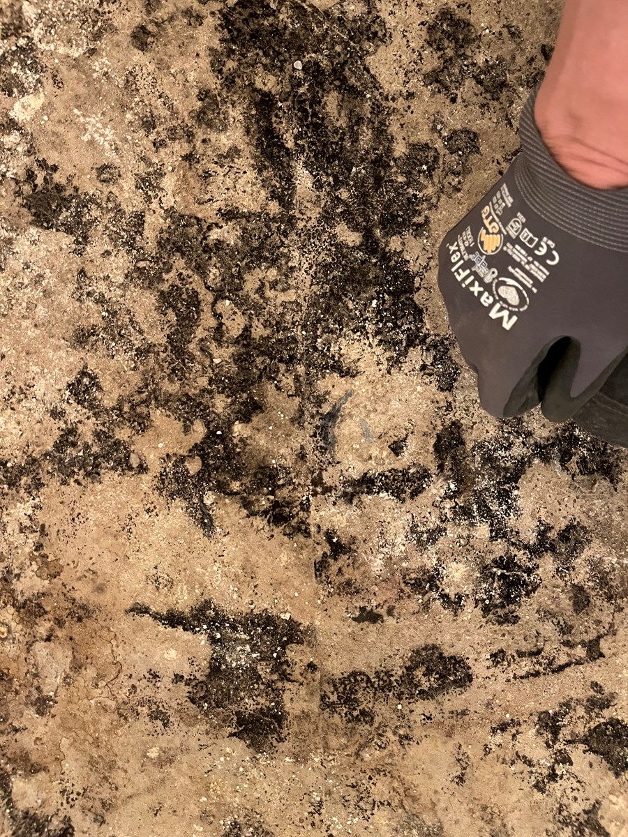

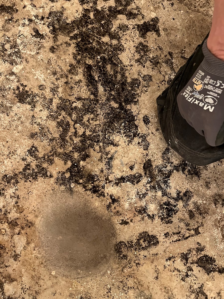

Der er nogle sorte/mørke plamager på betonen, men overfladen føles tør, og jeg kan nemt slibe og tørre det af – det virker mest som gamle fugt- eller skimmelmærker fra den tidligere opbygning.Jeg har tjekket flere steder, og jeg kan ikke se tegn på aktiv fugt, selv ikke efter et par dages observation.

Men jeg er lidt i tvivl om:
  • Om de sorte pletter ser “normale” ud, eller om jeg burde gøre mere ved det inden primeren?

Fjern så meget af det sorte mekanisk. Slib i samme omgang toppe på gammel beton for at vinde “højde” og spare på gulvspartel. Rengør og desinficer med f.eks. hysan.
