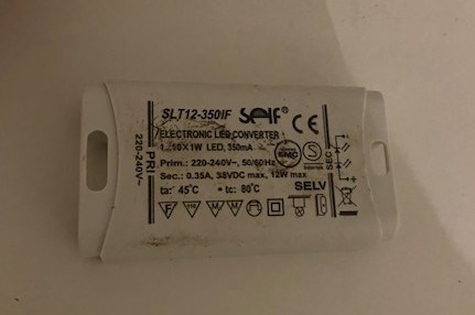

Jeg har sådan en LED driver her (SELF SLT12-350IF) hvor der går 2 spots til, og driveren er stået af. Jeg kan finde mange drivere der måske kunne erstatte denne, men er ikke helt sikker på om det vil kunne fungere hvis ikke input/output er 100% magen til. Er der nogen der kan henvise mig til en specifik driver jeg kan bruge i stedet? Gerne et link til en jeg kan bestille.

Står der:
Sec.: 0.35A 34VDC max, 12W max
Det er utraditionelt. Hvilken type pære er der i dine spots?
