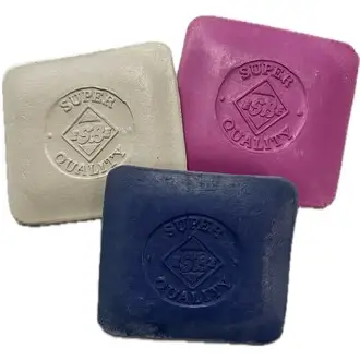

Det samme gælder ved at fastgøre stencilen på en fast ramme. Så behøver du ikke bekymre dig om pasmærker. Du kan nøjes med at måle op og markerer den horisontale line med skrædderkridt.
Ved at også at opmærke den vertikalt på rammen får du et meget nøjagtigt mønster på hele fladen med minimalt indsats.
Synligt skrædderkridt efter malingen er tør kan fjernes med et stykke rågummi.
