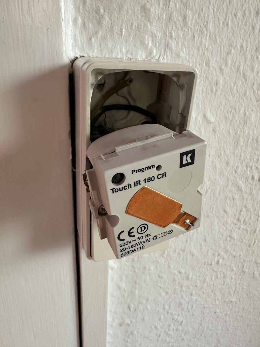

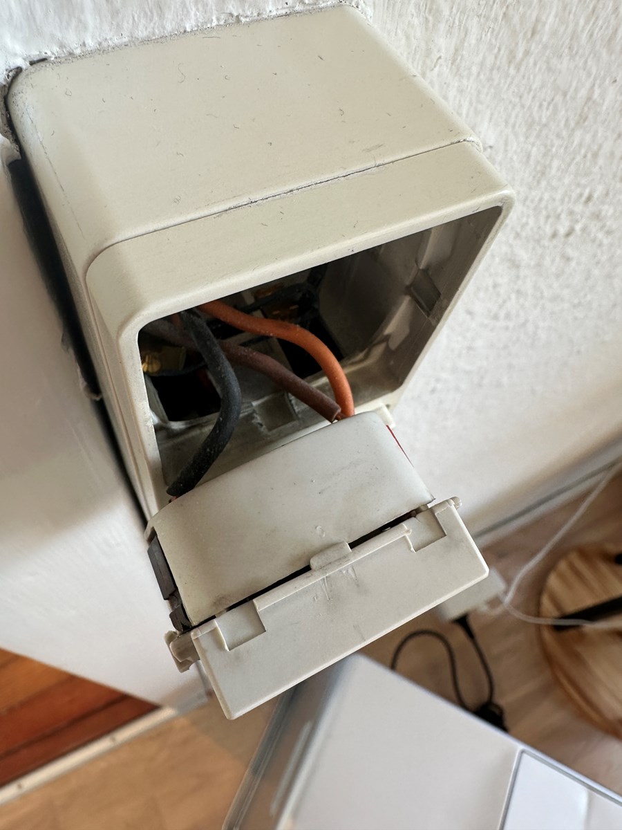

GodeVen 4376 5220 06-11-2025 12:45 Det er svært at se farverne på ledningerne og hvor de er monteret. Kan du vippe lysdæmperen, så man kan se hvor de 3 ledninger går ind i lysdæmperen?

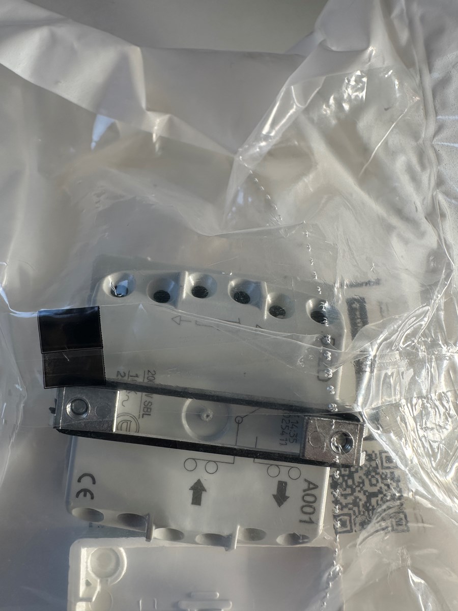

S. Fabrin 19689 4400 06-11-2025 13:06 Hvis du bare vil udskifte lysdæmperen med en afbryder, tager du de to ledninger, der sidder i samme klemme, i lysdæmperen og monterer dem i f.eks. klemmen med pil ind. Den anden ledning monterer du i klemmen med pil ud. fase

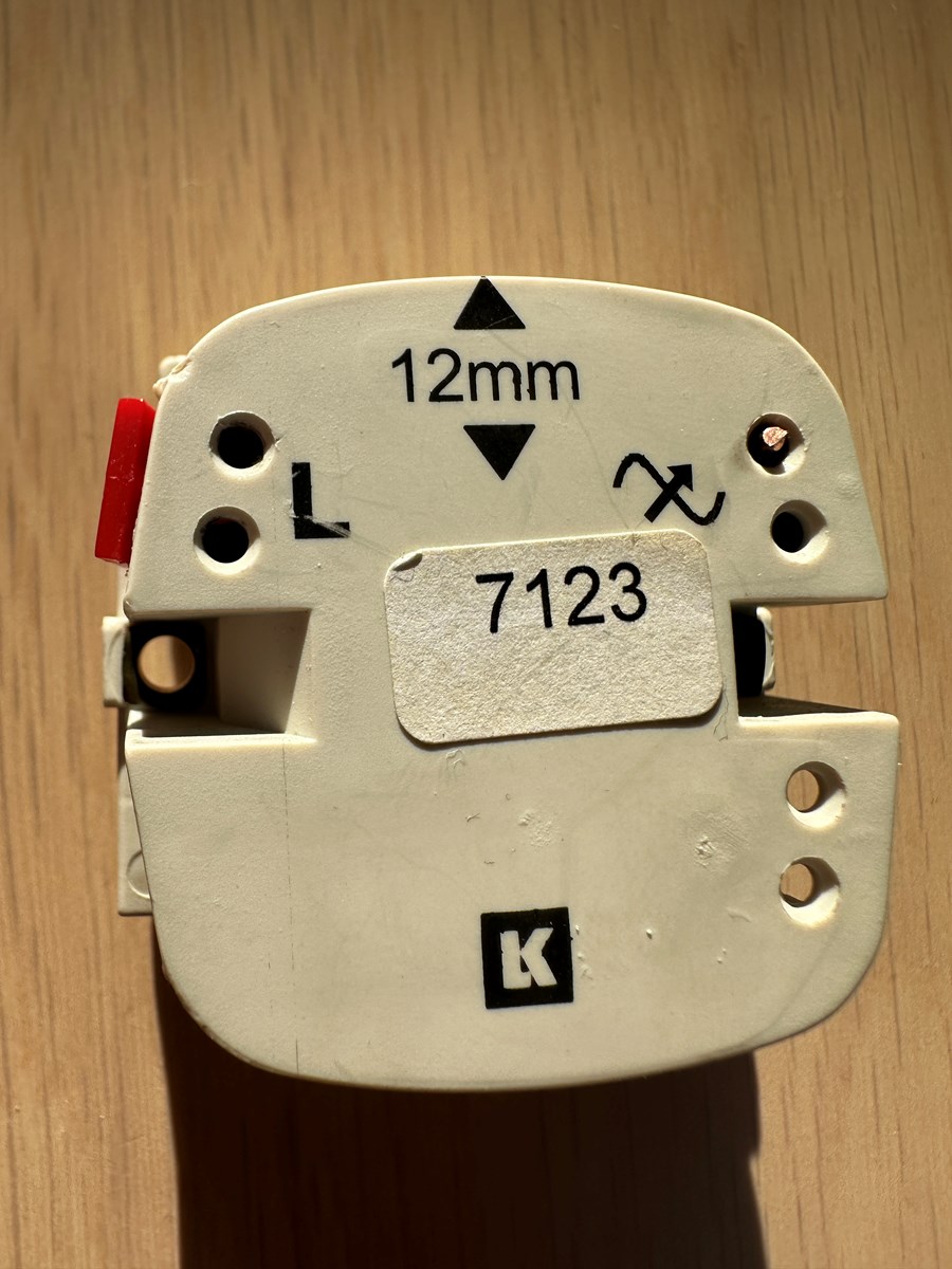

Hansenaarhus Trådstarter 3 06-11-2025 13:09 Brun og orange er monteret i L og den sorte i den med “symbolet”
S. Fabrin 19689 4400 06-11-2025 13:15 Så monterer du brun og orange i klemmen pil ind og den sorte i klemmen pil ud. Så er dæmperen skiftet ud med en afbryder. fase
