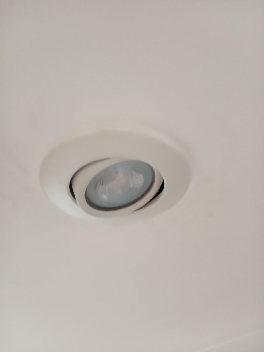

Hvordan skifter man pærer i mine vippe-spots?
Har købt en ejendom med mange af disse spots. De kan vippes, opdagede jeg i dag. Jeg skulle skifte en pære, men hvordan, de youtube jeg har fundet er andre konstruktioner?
Jeg kan skubbe pæren op, mærker lidt fjedrende modstand, men den kan jo ikke komme ned da den er større end den vippende indre hvide ring. Hvem kender disse?

Pæren skal ud fra bagsiden. Træk spotten ud med fingrene, pæren sidder kun fast med 2 fjedre.

Skal hele spotten inkl den brede ring ned? Har prøvet med fingrene, ingen skruetrækker endnu, den rør sig ikke

Jeg kender ikke det viste spot, men stor set alle spots sidder fast i loftet med 2 fjedre som disse:
https://media.jemogfix.dk/prod-mediafiles/dk/varer/700/7100%209076224.jpg
Du skal trække det ud. Det kan have sat sig fast over tid, men du bør ikke bruge skruetrækker til at vippe dem fri. Det kan give mærker i loftet. Så brug heller en spartel, men ikke noget med at vippe.
 Ja, det skal de. Brug en spartel i stedet for en skruetrækker, så laver du ikke mærker.
