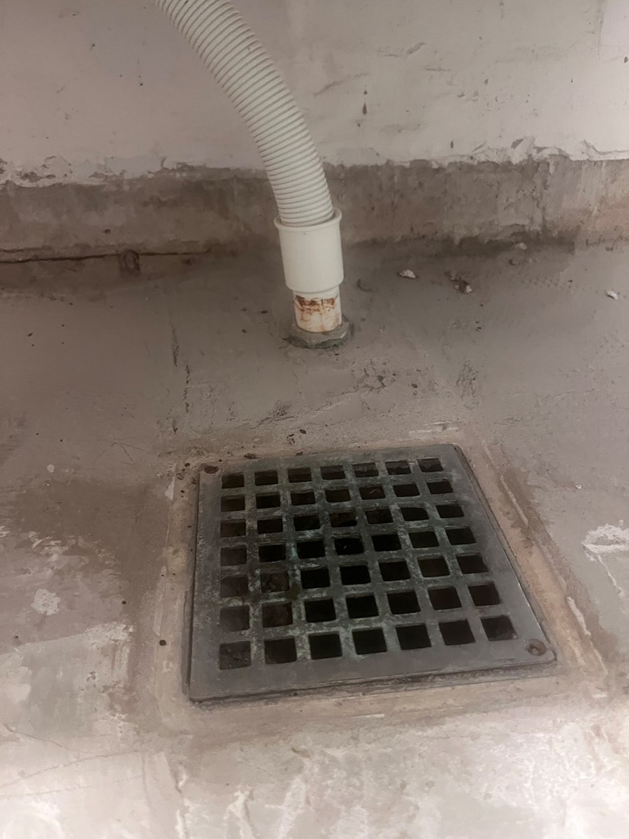

Hej. Jeg har et afløb fra vasken direkte ned i gulvet. Planen er fliser ovenpå fliser. Men problemet er at det lille rør ikke stiller langt nok op, kan man forhøje det uden at skulle banke det hele op? Det er det lille rør bagerst.
Risten er nok dit største problem, den skal forhøjes for at det er lovligt, det ligner et blücher afløb, ved ikke om man kan få en forhøjer ramme til det.
Ja, det er det. Men hvad med det lille bagved?
når du skal have nye fliser på, så er der ingen problem i at hugge smule op. Det er en 90 gr. bøjning og så går det ind i siden på afløbet, så kan du få det lavet så det passer.
Den ser lidt underlig ud af et afløb at være. Det er med sekskantet kant så sikkert noget vandrærs fittings.
Afløb i galvaniseret rør plejer at være 1 1/4”. Sekskanten nederst er sikkert en 1 1/4” - 1” nippelmuffe. Du kan sikkert udskifte det øverste 1” nipperrør med et der er lidt længere.
