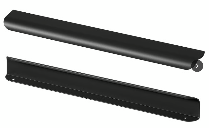

Jeg vil gerne tilføje greb til skabe og skuffer i mit køkken.
Og jeg vil gerne bruge denne type IKEA greb i den antracit farvede udgave.
BILLSBRO greb, antracit og i forskellige længder. de er desværre ikke på lager hos Ikea, og et opkald for at høre hvornår de kommer på lager fortæller at de muligvis er ved at udgå.
Så nu har jeg åbenbart ​2 veje ​at gå, enten at købe i anden farve og få dem omlakeret, men hvor godt er det, de er pulverlakerede  så skal vel afrensens og genlakeres, men hvor får man gjort det og til hvilke priser? Alternativet er at finde et forholdsvist tilsvarende greb i stedet. hvilke steder kkan i anbefale at kigge efter det alternativt greb?

3 stk på google. værsgo'
https://www.beslagonline.dk/dk/artikler/profilgreb-edge-straight-borstet-antracit-2

Det er vel begrænset hvor hårdt slid der trods alt er på et køkkengreb, pulverlakering plejer at være til ting udendørs der sidder udsat ift vejrlig - så hvorfor ikke bare sprøjtemale dem selv??

 Et godt bud, men desværre har de kun ret korte versioner og optimalt vil jeg gerne hve dem i den fulde skuffe / låge bredde på op til 80 cm, men der er også 60 cm, 40 cm og 20 cm bredde jeg gerne vil have samme greb til.
Og ja prisen havde jeg gerne set på Ikea niveau også....

 Har været lidt med i overvejelserne... men er det OK at sparye dem selv, både med hensyn til holdbarhed og look?
Jeg vil gerne have en anvisning på afrensning før maling og hvilken maling man skal anvende og måske lidt om det nødvendige grej til det?

Ift lakering så behøves du ikke slibe det eksisterende lag af, blot gøre det ru i overfladen (det må jo antages at sidde ordentligt fast ab fabrik) inden du først giver det primer (vedhæftningslag) og siden farve og evt klarlak/clearcoat.
Specifik anvisning vil være afhængig af det valgte system, og hvis du ikke har prøvet det før synes jeg du skal gå i en malerforretning og spørge ad, og selvfølgelig lave en prøve først for at se om et tilfredsstillende resultat kan opnås.
