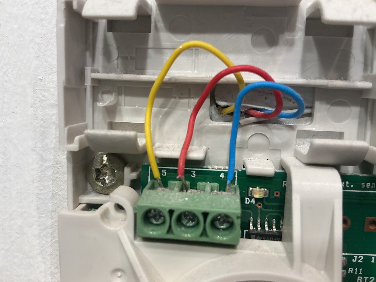

Jeg skal udskifte en gammel Megatherm trådført rumtermostat med en ny Pettinaroli, med forbindelse til styreboks med Megatherm Telestater.
i den gamle termostat sad blå ledning i L (4) og den gule i N(5) og den røde i S (3)

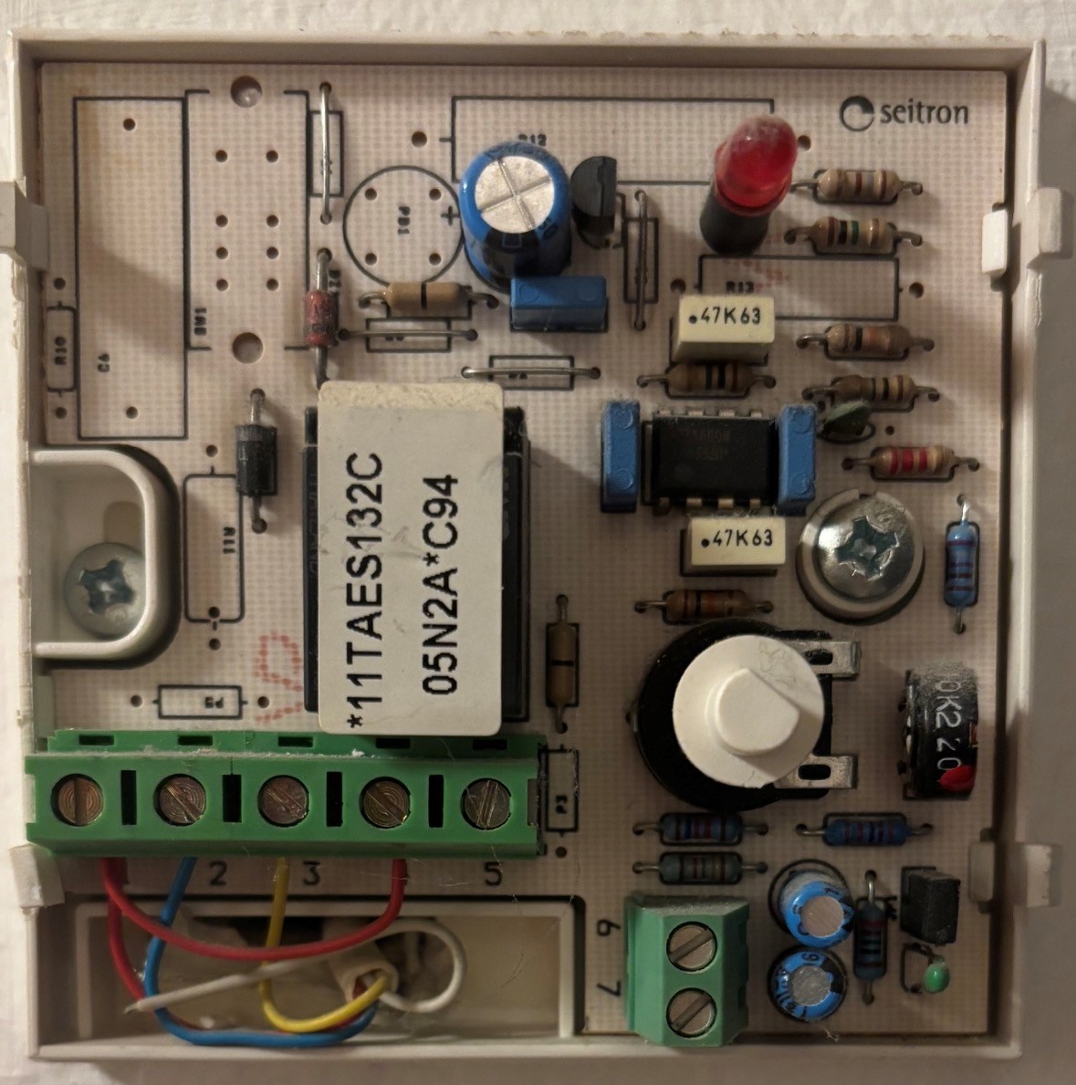

Det må jeg prøve. Kunne du evt. smide et bilede op, hvor man kan se klemrækken.
Mit ​nuværende ser sådan ud.

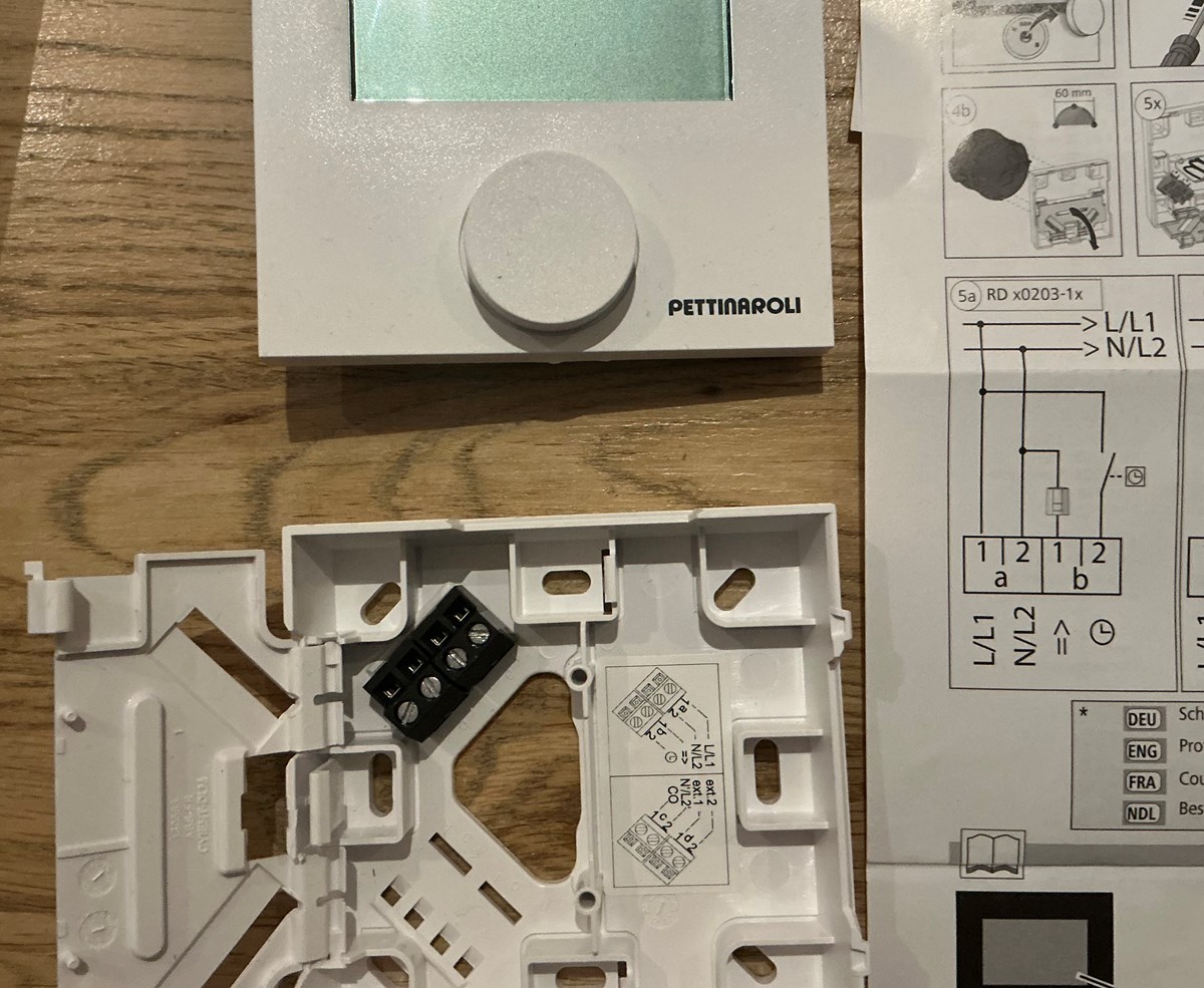

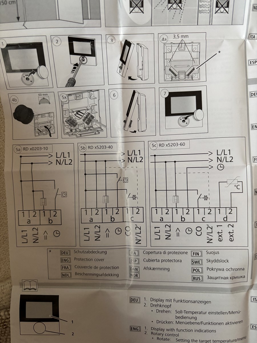

Rasmusrun: Det er en anden type termostat du viser. Og du må også skrive / vise billede af den termostat du vil skifte til.
I dit tilfælde ser det ud til at
Rød = fase  12/24 Volt
Blå = Nul
Gul = styre / signal ledning til styring.

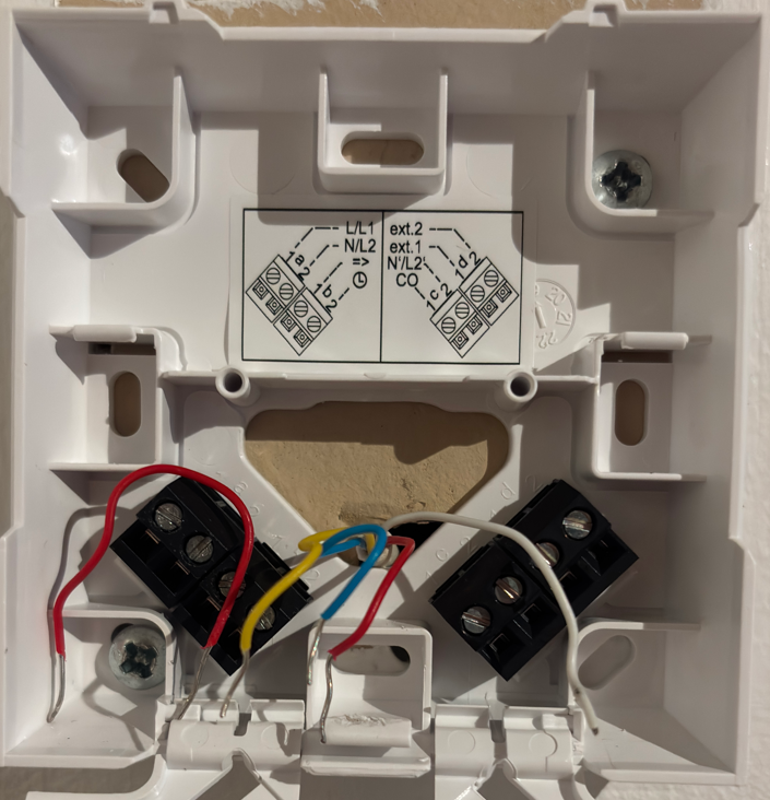

Jeg har skruet den nye op på væggen. Der kommer 1 gul, blå, rød og hvid ledning ud fra væggen. Den hvide sidder ikke i nogen klemme. Dette gør den heller ikke i nogle af de andre termostater. Der er en ekstra lille rød ledning som går fra 1 til 4 (i den gamle)
Jeg har prøvet med
Gul - a1 L/L1
Blå - a2 N/L2
Rød - b1 =>
Den lille ekstra røde ledning - b1 => til a1 L/L1
Dette resulterede i at termostaten blev ved med at varme (soveværelset) op til +26 grader. selvom jeg havde ændret temperaturen hjalp det ikke.
Der er også en klemrække til højre, skulle den (ekstra røde ledning) måske havde siddet i - b1 => til CO
Jeg kunne selvfølgelig bare prøve mig frem, men er bange for at ødelægge noget. Plus det er mange kombinationer :-)
Jeg tror du skal montere det efter min opskrift 24/1 kl. 23,58.
L  (1a)     Rød = fase  12/24 Volt
N  (2a)    Blå = Nul
=> (1b)    Gul = styre / signal ledning til styring.
Den røde stump og hvide ledning skal ikke bruges.
