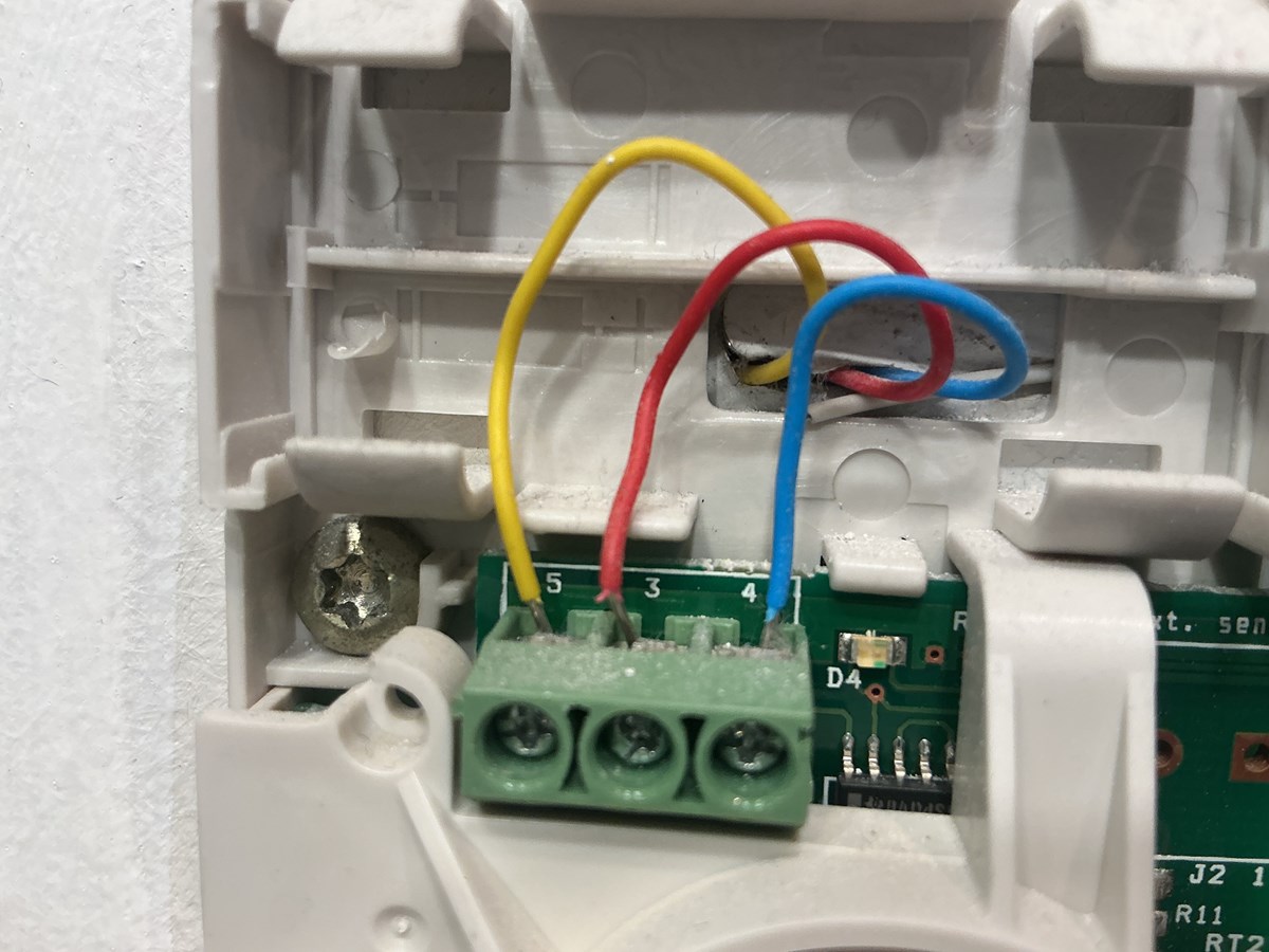

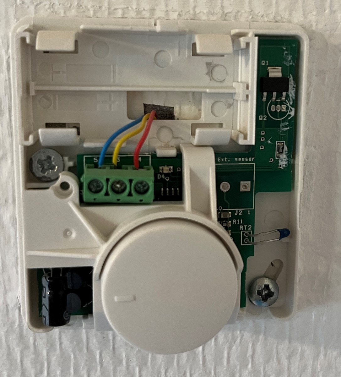

Jeg skal udskifte en gammel Megatherm  rumtermostat med en ny Pettinaroli, med forbindelse til styreboks med Megatherm Telestater.
i den gamle termostat sad blå ledning i L (4) og den gule i N(5) og den røde i S (3)
Hvor skal de placeres i Pettinaroli ?

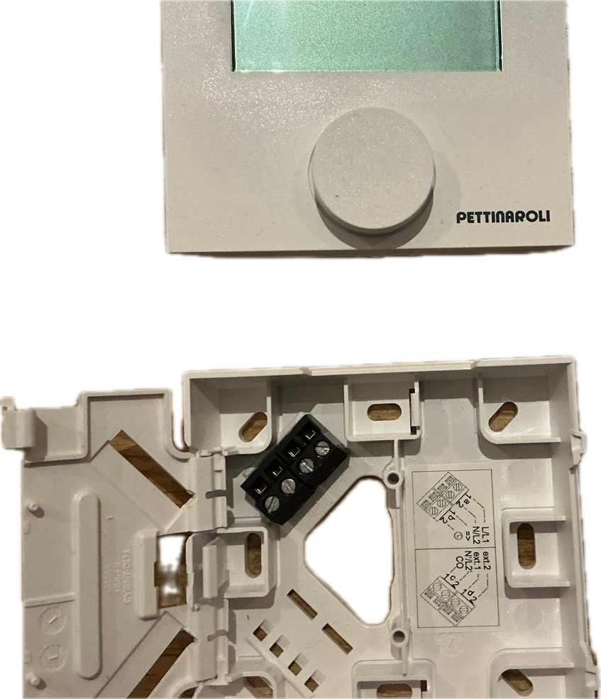

Klemmer på den nye termostat er mærket  L/L1   N/L2 Så på den måde kan det sagtens være 24 V
Blå i L1
gul i L2
rød i pil ud

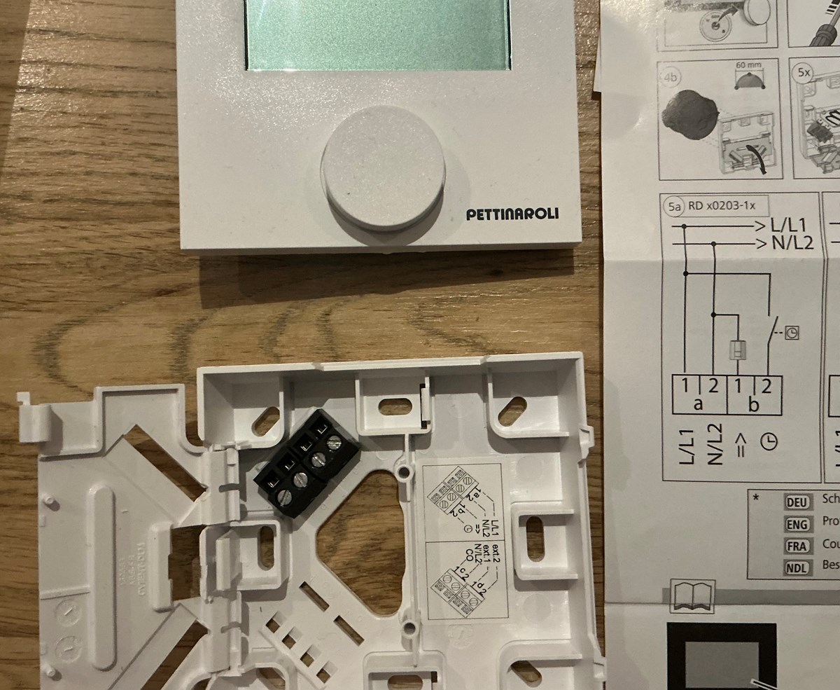

Det er en 24 volt termostat og på den gamle megatherm figurerer N, S og L. i det nye diagram 1 og 2 a.  L/L1 N/L2 og så de 2 andre 1 og 2 b
Når den gamle termostat ikke henter varme, måler jeg
0v mellem rød  og gul ledning,
24v mellem blå og gul
24v mellem rød og blå
Mvh Niels
Når den gamle megatherm termostat henter varme, måler jeg
24v mellem rød  og gul ledning,
0v mellem rød og blå

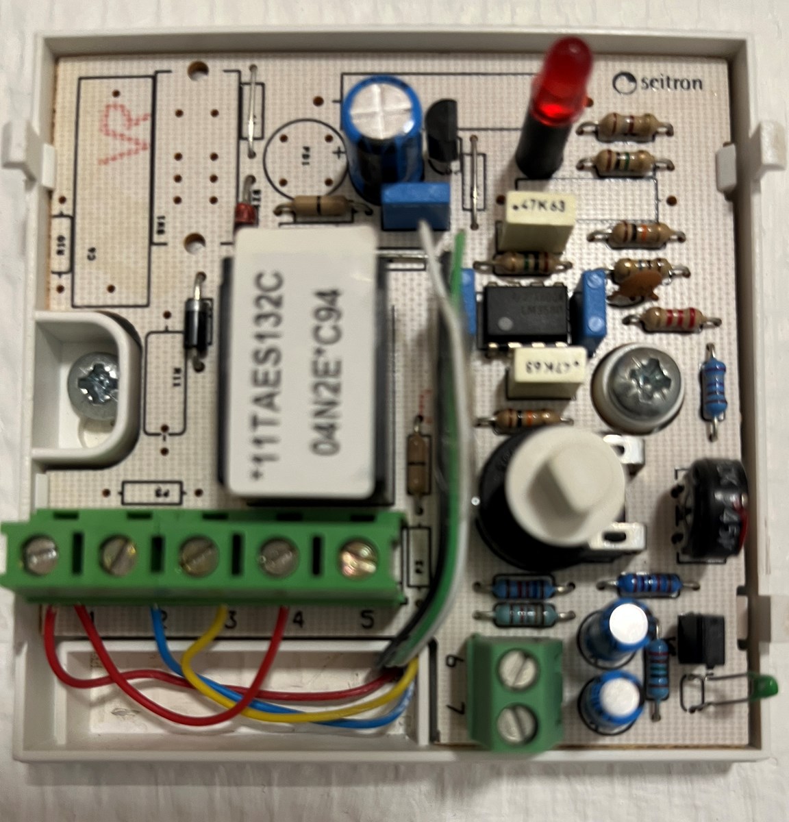

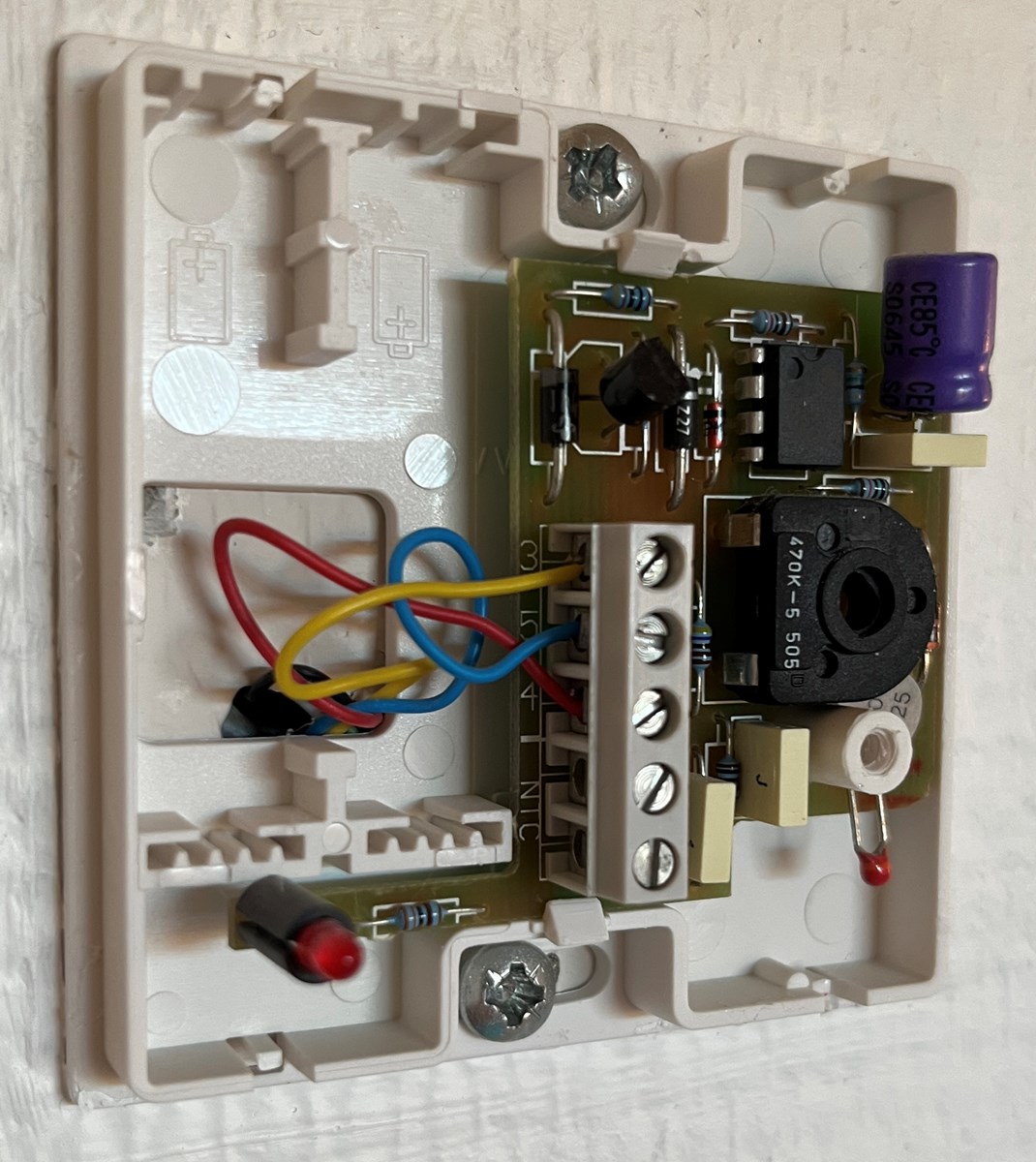

Vi har et hus fra 2004, med Megatherm gulvvarme 24 v og trådført. Efterhånden som rumfølerne “står af” skifter jeg dem.
Vi har nu 3 forskellige og der er færre og færre tilslutninger på dem, nu skal jeg
igen til at finde en, måske skal den nye kun bruge 2 ledninger, hvor skal de i ?.
Mvh. Niels
Det virker med Pettinaroli termostaten hvis ​du kobler
Blå   L1  i   A1
Gul   L2  i  A2
rød styreledning i B1 den med pil ud.
