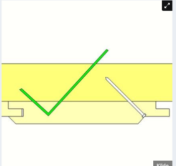

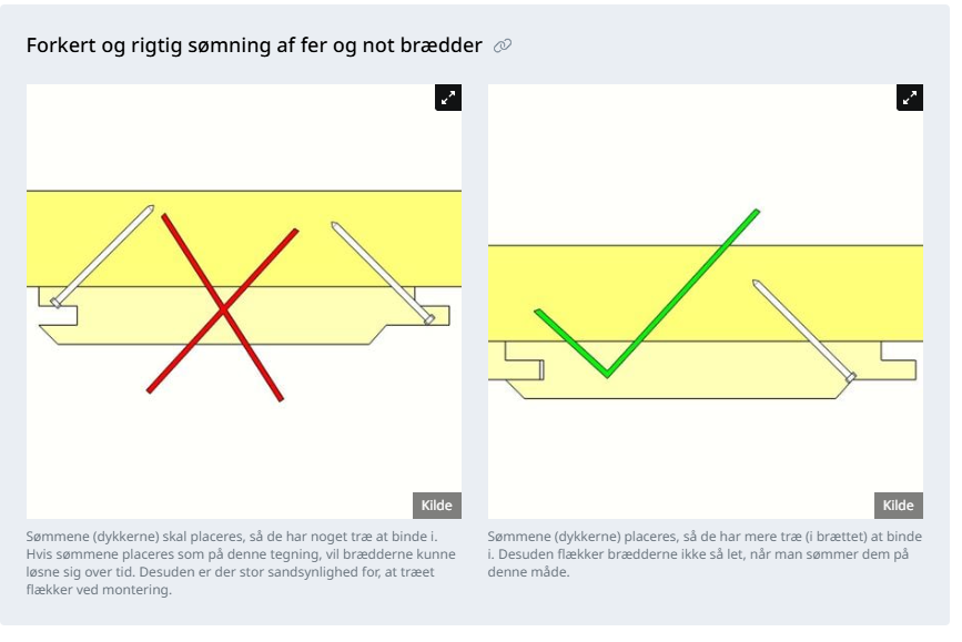

Dit valg af værktøj vil jeg ikke blande mig i. men jeg undrer mig over, at du vil sømme i noten. Det er nemmere at sømme skråt ind i feren og dermed opnå en usynlig sømning.

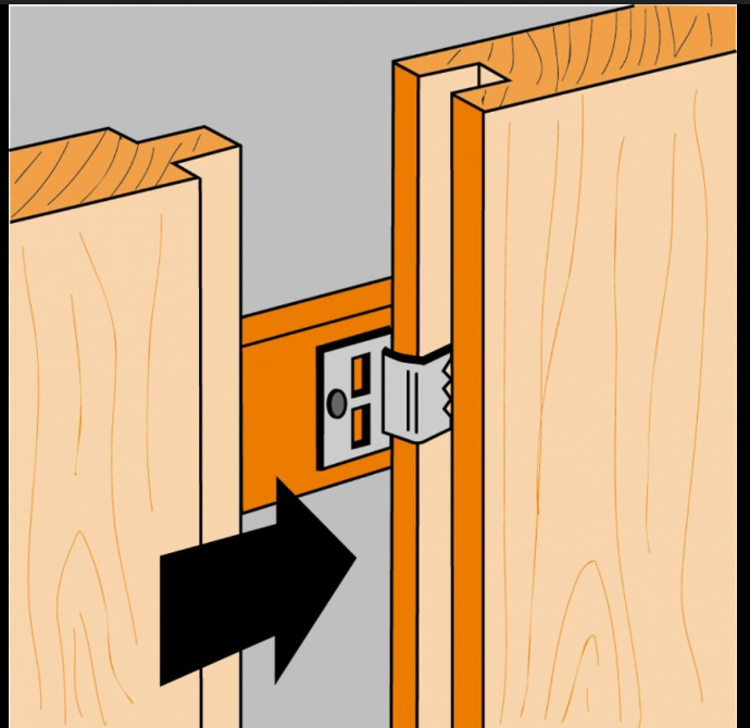

Mange tak for jeres svar - @S. Fabrin, jeg overvejer også at skyde skråt ind i feren. Men iflg tømrer bogen så er det ikke korrekt at gøre nogen af delene (dermed ikke sagt at de godt kan virke - men der er ikke meget materiale af få "bid" i, og slet ikke hvis dykkerne bliver undersinket). Jeg kom derfor til at overveje om jeg skulle benytte panelclips istedet. Nogle erfaringer?
Jeg tror i skal google not og fer. Noten er det spor der er fræst i brættet som fer'en passer ind i.
Der skal skydes ind i fer'en som vist på figuren hvis det skal monteres efter fabrikantens anvisninger. Starks RAW profilbrædder er dog ok med sømning i noten. Der findes muligvis flere.

Hvis du sømmer i noten, eller bruger beslag kan du få problemer med at banke brædderne helt sammen.
