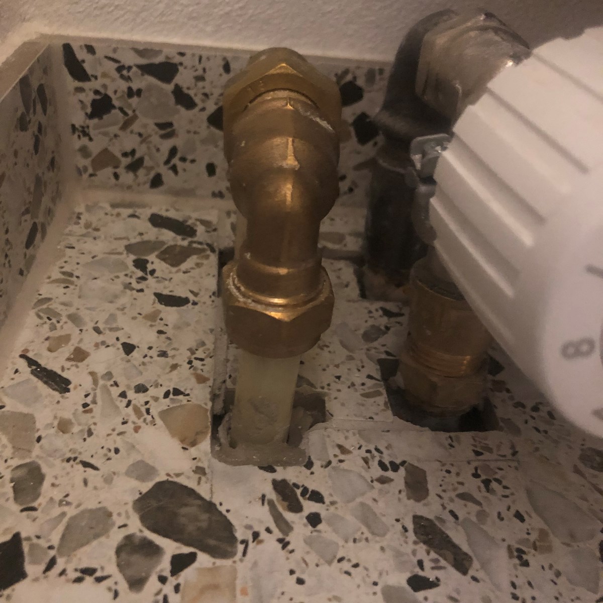

Vandbaseret gulvvarme Pimar 7 03-11-2025 11:26 Er det lovligt at have plastikrøret fra gulvvarmen direkte op af cement gulvet uden beskyttelse på et badeværelse ? Jeg syntes det virker som en dårlig ide og de 3 andre er lavet i jern 15 svar 1 2 › » Følg tråden Annonce Annonce Annonce
cdp 1476 5792 03-11-2025 17:58 Om det er direkte ulovligt ved jeg ikke, men jeg synes det er dårlig stil ikke at føre tomrøret med op.Ligeledes ex. Vicu kobberrør, har også en kappe. Den rigtige måde, er et gennemførsels rør, der er egnet til formålet.( læs vandtæt i badeværelset )
Pimar Trådstarter 7 03-11-2025 18:04 Tak for svar, men problemet er at vvs siger det er sådan man laver gulvvarme nu om stunder. Og det endda selv om aftalen var at gulvvarmen skulle laves som det var før, og jeg regnede med det indebar 4 jernrør op af gulvet. Hvis det skal laves med rør i rør, så kræves der at gulvet skal brydes op rundt om og det kan jeg vel ikke kræve hvis det ikke er ulovligt ?
Søren O 7968 7000 03-11-2025 18:11 Hvor fører rørene hen? Er det i det viste terrassogulv der er gulvvarme? Søren O
cdp 1476 5792 03-11-2025 18:12 Han har sikkert ret, og jeg tænkte ikke lige gulvvarme ind i første indlæg, - beklager.. Generelt er rør som kan udvide sig ved opvarmning ikke tætte i gennemføring, altså kobber, stål, jern mv. Plast har det anderledes. Men for beskyttelse og udseende må en anden løsning være bedre. Google evt. lidt om dette på div. vvs sider.
kimcarlsen 556 4180 03-11-2025 18:28 svært at se på billedet, men sidder der ikke et røruden om pexrøøret nede bag silkoneklatten? Annonce
ATCM 118 03-11-2025 18:40 Ligner at der er et tomrør med op lige under overside gulv?Er det et eksisterende gulv, eller nyetableret?Gennemføringen skal tætnes mod membran hvis der er dette i gulv.Røret skal have mekanisk beskyttelse. Det er svært at vurdere om disse forhold overholdes eller er gældende ud fra et billede. Mvh. Meninger som er velbegrundet og altid med forbehold
Superdiy 2516 4200 03-11-2025 20:01 Det er en gulvvarmeslange, så selvfølgelig er der ikke noget tomrør da der så ikke ville være nogen varmeoverførsel.Det kan ikke lovligt laves med stålrør da der ikke må være skjulte samlinger under gulvet. Selvbygger med stort S.
ATCM 118 03-11-2025 20:08 Enig i at gulvvarmerør ikke føres i tomrør. Heri tænker jeg at alle er med! Dette sagt ligner det stadig der er et tomrør/bøsning lige under overkant gulv. Der mangler stadig informationer for at kunne svare mere fyldestgørende end hvad er muligt ud fra dette billede.Mvh. Meninger som er velbegrundet og altid med forbehold
Pimar Trådstarter 7 03-11-2025 22:27 Søren O skrev den 03-11-2025 18:11:07Hvor fører rørene hen? Er det i det viste terrassogulv der er gulvvarme? Rørene føre direkte ned under beton gulvet med gulvvarmen vandbaseret
