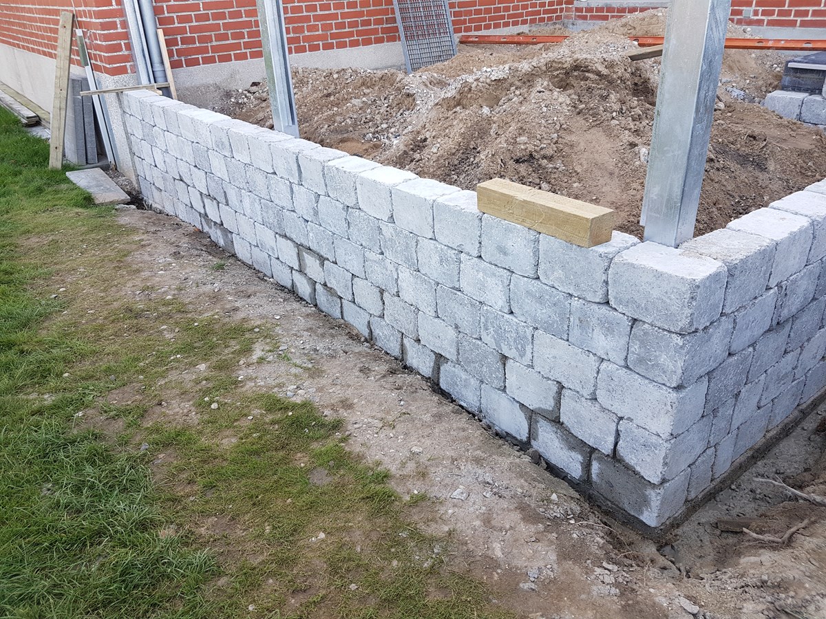

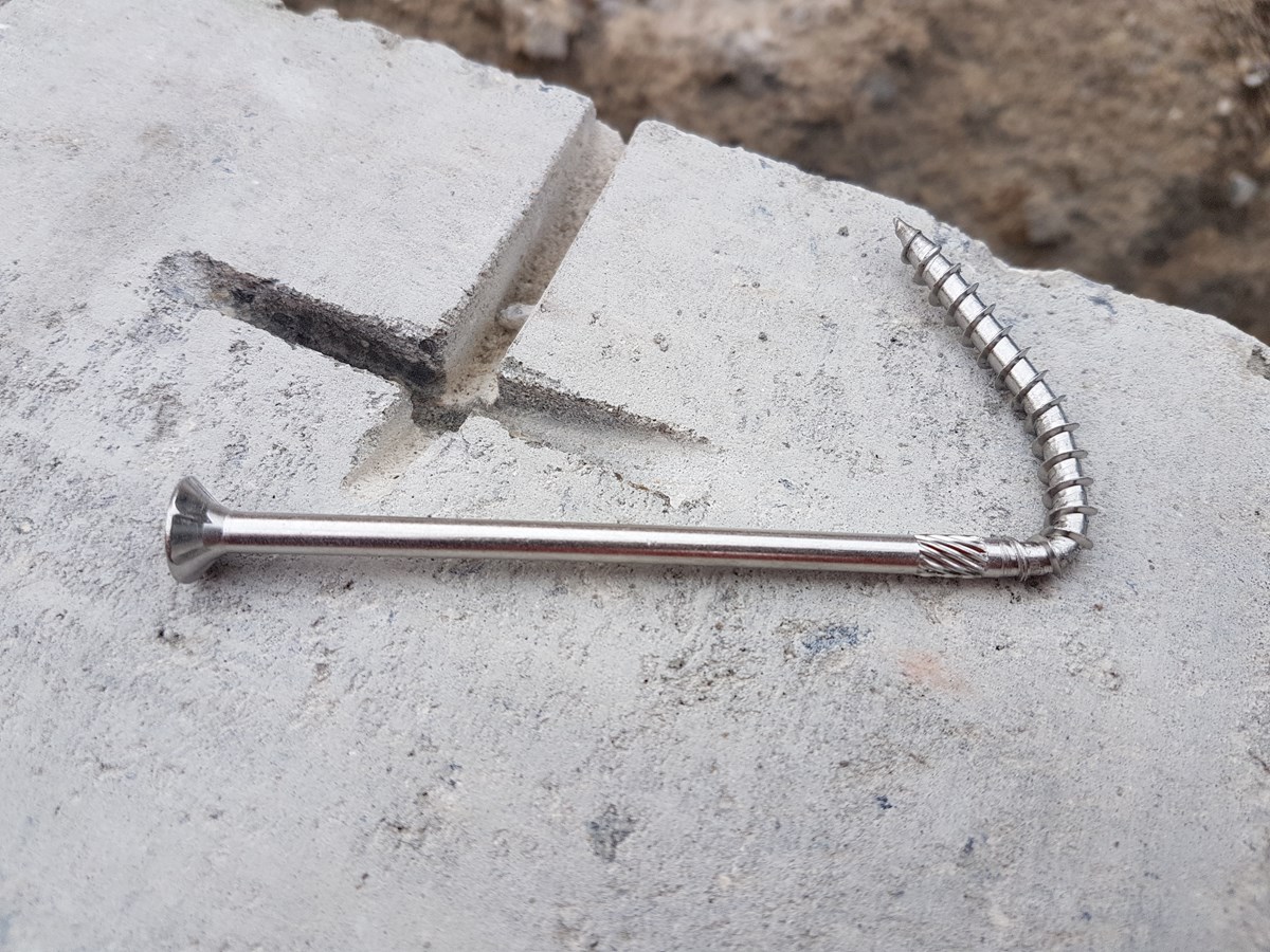

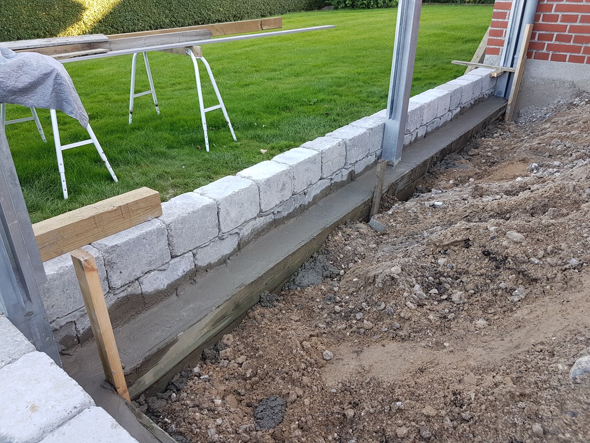

Jeg lavede en mur med herregårdsblokke, jeg støbte en sokkel ned i frostfrit, og lavede soklen så bred at den kunne gå op bag muren et stykke op, jeg limede blokkene sammen med fliselim, og lavede ankre at rustfrie skruer, for at binde bagmuren og blokkene sammen. Jeg lavede ikke dræn, da der er en terrasse i den høje del i en vinkel på huset.
