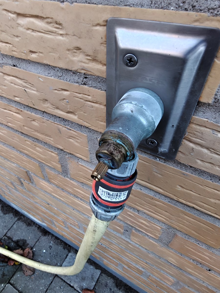

Hej, min udendørs vandhane kan ikke længere lukkes. Det er ikke Kronegrebet som er gået over gevind men det er spindelen bagved som bare drejer rundt og nu ikke kan lukke for vandet. Kan den skiftes eller er det en helt ny vandhane med rørføring igennem væggen der skal til? Alternativt kan jeg se man kan købe det lange keramiske element ( indmaden ) men er i tvivl om hvad der er i stykker?
Mvh Slize -

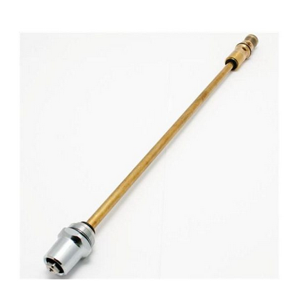

Kender ikke lige det fabrikat, men normalt kan man købe en ny spindel.
Her til en MORA
Det kan man også købe til Frese, vær dog opmærksom på, hvilken længde du skal bruge.
pilehave skrev den 03-11-2025 15:02:07
 Hvis det er som på mora, kan de kortes op, så bare den er lang nok.
