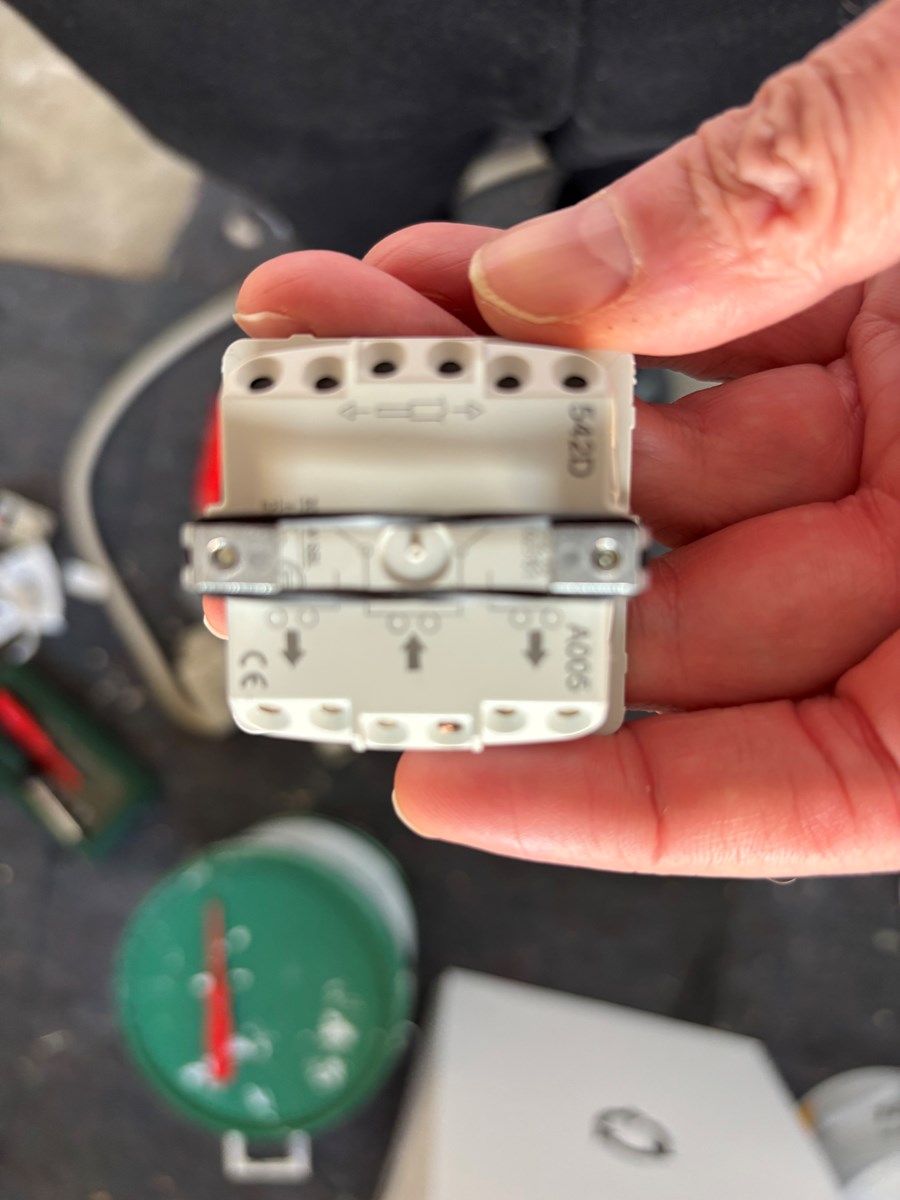

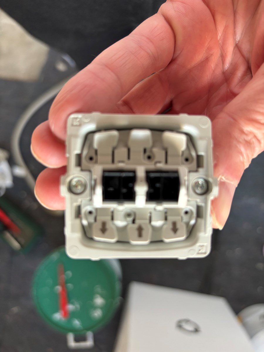

Jeg er ved at skifte stikkontakter i mit hus men er rendt ind i et problem som jeg ikke lige kan google mig ud af.
Jeg skal have monteret dobbelt afbryder. Men har et par spørgsmål.
1. Hvordan skal dobbelt afbryderen vende. Pilene op eller ned?
2.  Hvordan får jeg ledninger op af tilslutningerne igen når jeg har slukke dem i. Har under mine forsøg rykket en ledning over for at få den ud igen. Der er ingen udløser knap på bagsiden som ved stikkontakter.
3. De tre indgange der ikke skal bruges. Kan de bruges som samlemuffer?
Håber nogen kan hjælpe.

Du viser en kroneafbryder (en afbryder der kan tænde to lamper). Fasen monterer du i klemmen med pil ind og tændledningerne monterer du i klemmerne med pil ud. Hvis du vil demontere ledningerne, skal du trykke på pil ud eller pil ind, afhængig af hvilken ledning, du vil have fjernet.
Normalt vendes afbryderen med pil symbolerne opad.
Hullerne uden markering har ingen forbindelse til noget. Så de kan ikke bruges som samlemuffer.
Hej. Tak for svar. Men lige for at være sikker vedr. de 3x2 indgange i bunden der ikke bruges. Er godt klar over at de 3x2 indgange ikke alle har forbindelse. Men har huller ikke 2 og 2 forbindelse. Altså 3 samlemuffer i alt.
Nej hullerne har ikke forbindelse til noget som helst, heller ikke indbyrdes. De kan ikke bruges som 3 samlemuffer.
Bunden med hullerne er en standard bund, der bruges til flere typer afbrydere.
Ok. Tak for hjælpen
Denne afbryder har også knapper. Pilene på forsiden sidder på hver deres knap.
