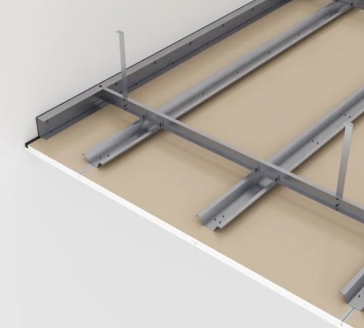

Hvis det er et uventileret hulrum ville jeg lave det i stålprofiler istedet for træ så man ikke får organisk materiale i er lukket hulrum bag dampspærren.
