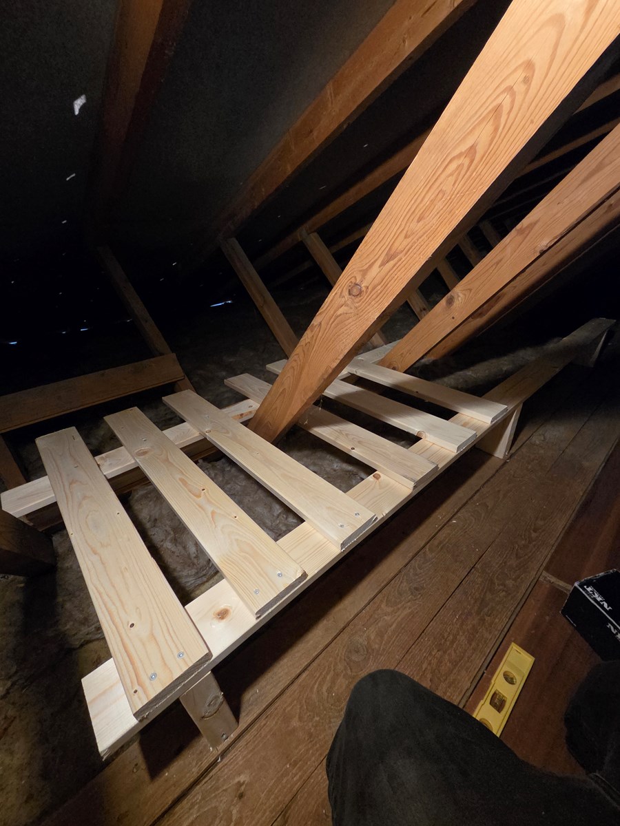

Jeg er flyttet ind i et hus fra 73 og har tænkt mig at bygge nogle hylder på loftet for at udnytte pladsen deroppe. Der er gitterspær med 60 cm mellemrum, som bærer et tegltag.
Lige nu ligger der plader på tængerne, som I kan se på billedet, jeg er dog usikker på om det er sundt for tængerne at have vægt på sig på den måde.

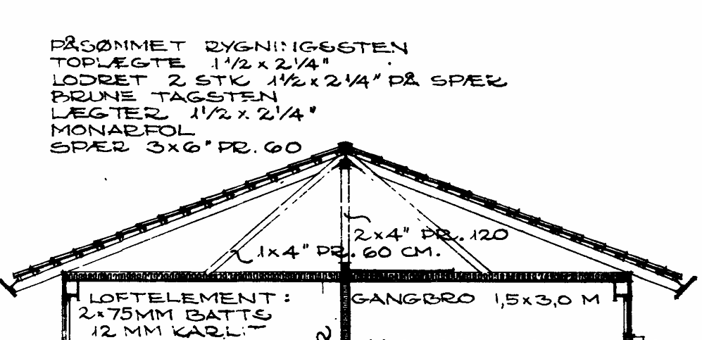

Jeg synes ikke tegning helt svarer til det aktuelle på dine billeder. Det fremgår af tegning at der skal være en lodret stolpe for hver anden spær.
Tænger er helt ud lige så gode som den vandrette bjælke nederst. Vægten/trykket ender jo samme sted nemlig nedad.
Ofte er der 2 skrå lægter i hver side og så ville jeg sætte en lægte vandret imellem dem og så hylder over på det.
Nu har du kun 1 skrå i hver side så du er nok nødsaget til at sætte en lægte imellem dem, altså på tværs hen over gangbro.

Ja det med tegningen har du faktisk ret i - den er jo egentlig lidt ubrugelig når den ikke stemmer overens med virkeligheden - taget er renoveret for 4 år siden, det kan være at de opsatte gitterspær der (?)

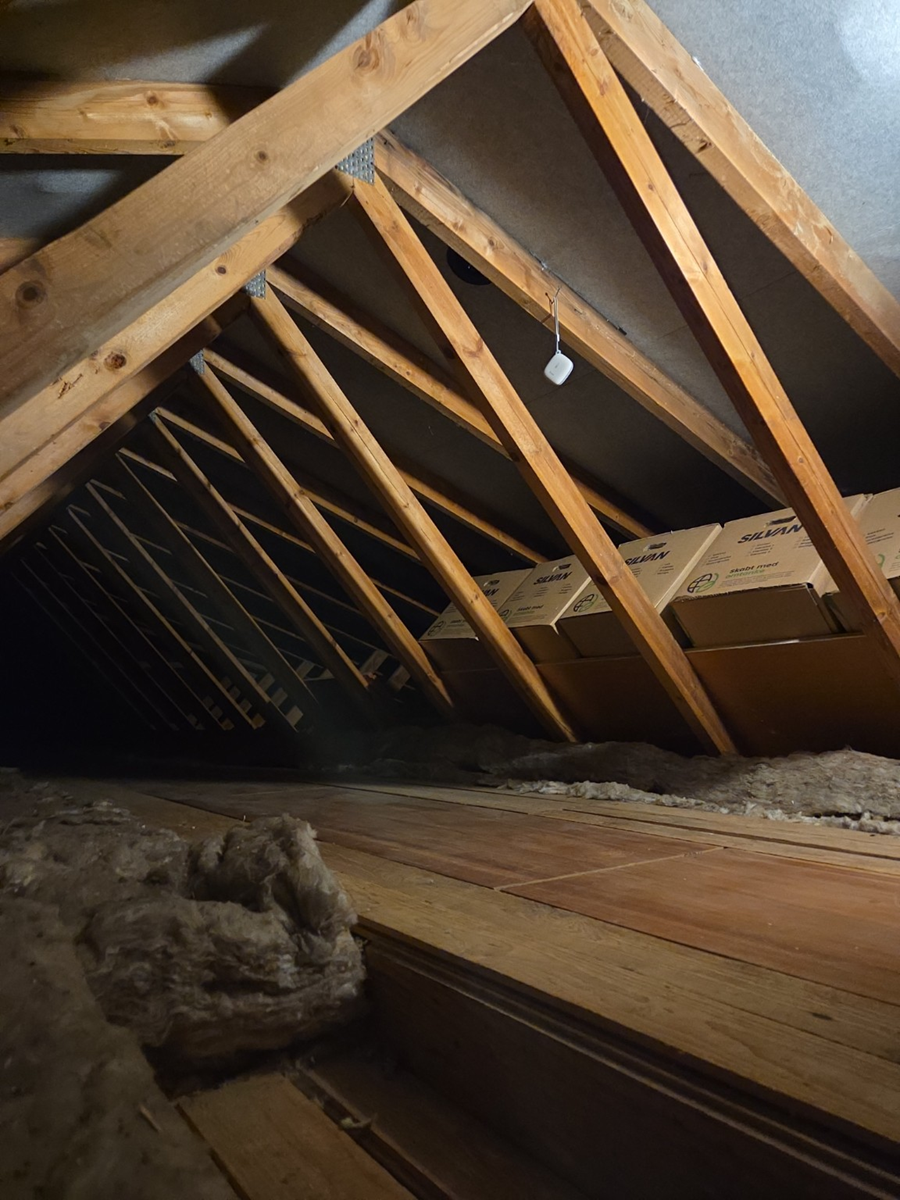

Der er faktisk to skrå tænger i hver side (det kan man se hvis man kigger ind i mørket på det ene billede), jeg har dog læst et sted at man skal sørge for at hylderne er i vater så der ikke kommer skævt tryk - og dér tror jeg måske det vil være nemmere ​(for en amatør som ​mig selv) at styre ved hjælp af ​nogle pre-fabrikrede beslag som har samme højde.

ok ja ved nærmere kig så ser jeg "normale gitterspær"
Det er lidt noget pjat at det skal være i pinlig vater. Du kan jo bagefter stille en tung kasse bøger inderst og den lette med julepynten yderst. Det har ingen betydning
Det er på ingen måde svært at sætte et bræt / lægte vandret.  Du lægger vaterpas fra gangbro og ud på siden af tængerne, slår en blyantstreg, og sætter dine pinde op efter den. En skrue igennem til ​hver ​del af dine tænger.

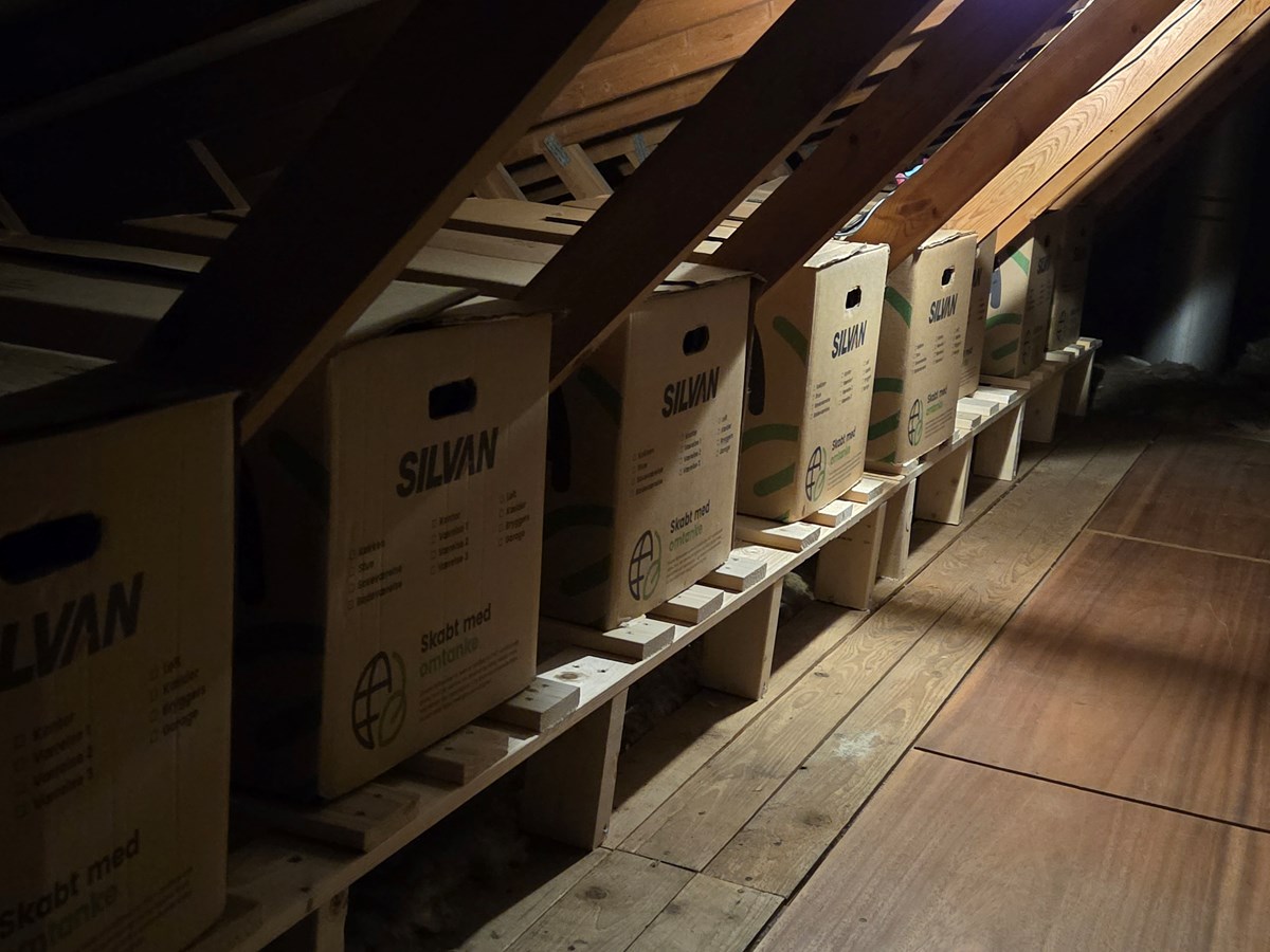

Tak for hjælpen Erik   Jeg endte med at hvile konstruktionen halvt på tængerne og halvt på gangbroen.
