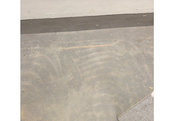

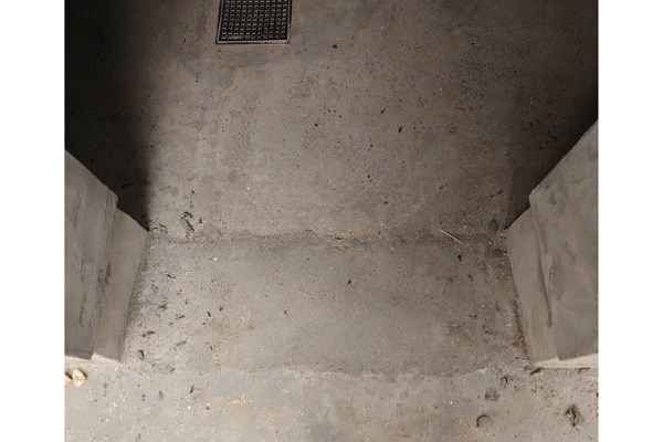

Jeg vil male mit beton gulv
Har kørt over mit garage gulv med en gulv sliber for jævne det ud
Det ene rum havde malet gulv - det andet er råt beton.
Kan ​jeg godt male over med gjøco 2 k vandfortyndbar epoxy, og det vil dække 100 procent ?
​Jeg vil også male op af soklen( ​den er også malet )
Farven er lys grå
Jeg ville bare være sikker på at det eksisterende maling ikke ​ødelagde finish
