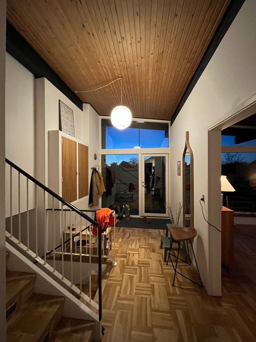

I vores hus fra 68 er der ikke nogen dampspærre, men alukraft folie direkte over listeloftet. Folien går kun lige knap ud til væggene og hæfter ikke på væggene. Når det blæser godt uden for, kan man mærke vinden direkte inden for og edderkopper kæmper med næb og klør for ikke at blive blæst af vores skyggelister. Jeg overvejer derfor at pille skyggelisterne ned og fuge eller skumme gabet mellem træloft og væg. Nogen der har erfaringer med det og kan anbefale et materiale der egner sig? Eller er det en helt håbløs ide?
Ved godt det meste effektive ville være at pille loft ned og montere dampspærre, men vi ønsker at bevarer originale lækre brune loft og tænker ikke det vil overleve en af- og remontering.

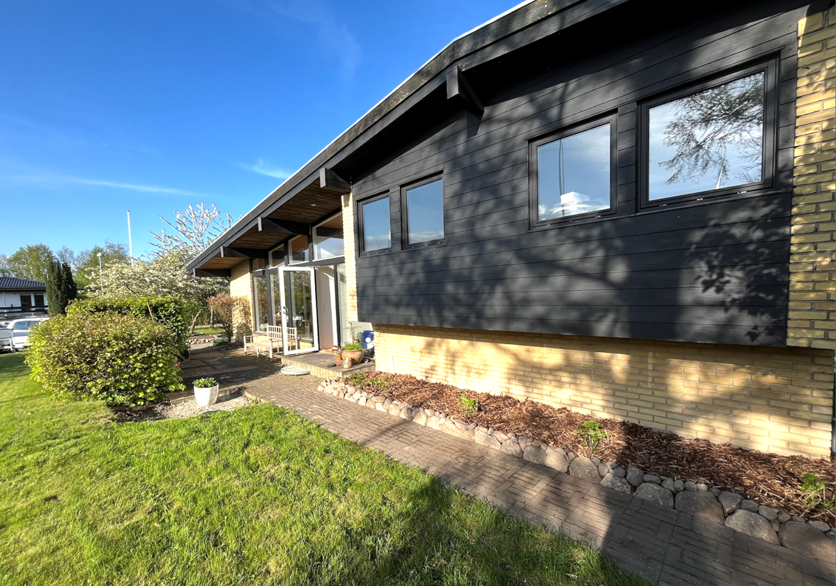

​Udvfra billedet får jeg mistanke om fladt tag, og skal det laves ​ved at pille evt. udhængs brædder ned og så lave det derfra.
Ja det er faldt tag, men med lidt hældning på. Jeg har være opppe og kigge under udhænget. Det er en form for vindstop med krydsfinerplader, de dækker for isoleringen, men vinden kan gå oven over. De stopper ca 10-20 cm inden undersiden af taget. Tænker det er for ventilation og jeg ikke må blænde af yderligere. Så tror ikke det kan gøres så mere ude fra..?
