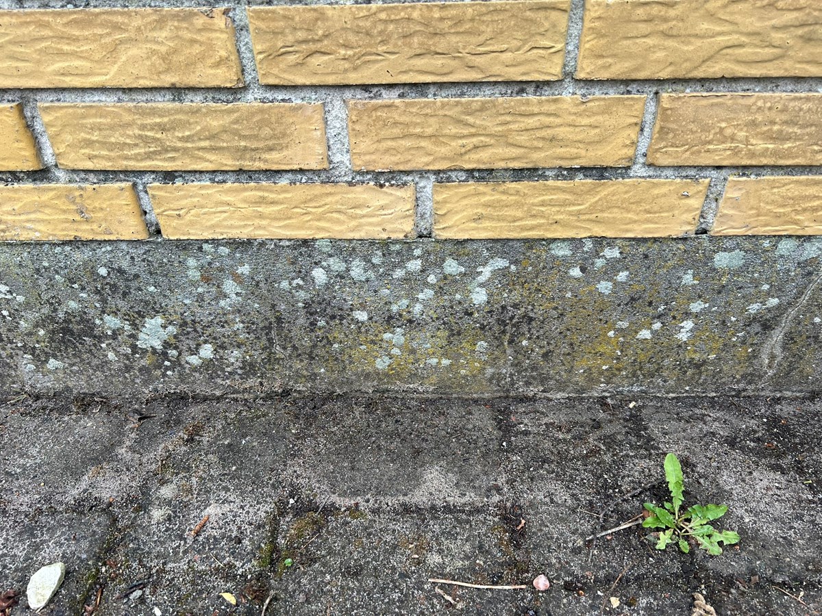

Min sokkel på havemur, ser unægtelig sørgelig ud.
Vind og vejr i mange år har sat sit præg.
Har googlet sokkelrens, men synes ikke rigtig der kommer noget brugbart frem.
Nogen gode råd, evt med link?
Find noget til at fjerne flisepest, det er det mest effektive , flisepesten er de små lyse pletter, det er en slags lau.
I første omgang en ordentlig omgang med højtryksrenser, vær forsigtig med ikke at ramme sten og fuger. Derefter algefjerner i en kraftig koncentration på et tidspunkt hvor det er varmt og tørt, derefter endnu en tur med højtryksrenseren ca en uge efter.
/BOFH
Flisepest er en art lav og ikke alger, så algefjerner har ingen effekt.
Lav er ikke afhængig af organisk næring, men overlever i kraft af fotosyntese, så afskærmning mod sollys er mest effektivt og skånsomt mod underlaget.
Brug af højtryksrenser gør overfladen ru, hvilket giver flisepest bedre betingelser.
Rantzau skrev den 01-11-2025 19:23:29
Korrekt, men der ses også tydelig algevækst som visuelt skæmmer og breder sig meget hurtigere end lav som jeg er enig i skal fjernes mekanisk.
Rigtigt hvis man bare gør det hovedløst, men lige nøjagtig sådan et job som dette er hvor højtryksrenseren shiner rigtig fint. Snakken var en anden hvis det var oppe på murværket spørgsmålet gik.
