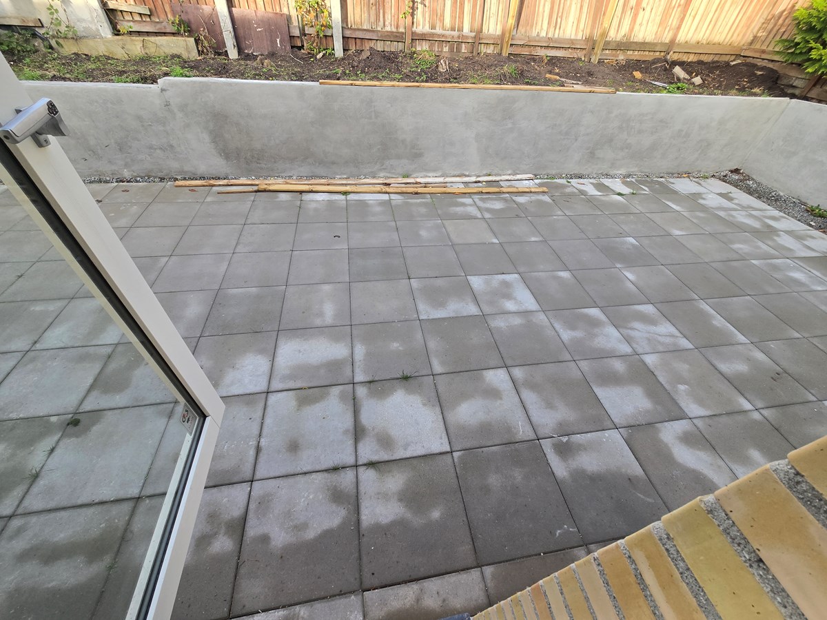

Intet dræn bag støttemur
Vi er flyttet i hus hvor der er denne støttemur. Vi har dog fundet ud af at der hverken er etableret drænslange eller drænlag bag ved muren, blot almindelig jord. Er der noget vi kan gøre eller skal vi til at grave al jorden op og lave dræn ? Muren er 1.2meter høj.
8 svar
Hvordan er muren bygget op, og er der sokkel ned til frostfri dybde?
Det er jo ikke nødvendigvis nødvendigt at have et dræn, men bestemt en stor fordel, hvis der er stort vandtryk bag muren.
Du kan eventuelt bore ned bag muren med et jordbor, og sætte et rør ned så kan du holde øje med om der stiger vand op bag muren.
Oftest er det ikke nogen problem, men det kommer an på grundvand stand i området. Den vi være højest her i løbet af vinteren. Du kan grave et hul bag muren og lade det stå åbent igennem vinteren, så kan du holde øje med om der kommer vand der.
Mange tak for Jeres svar. Ifølge dingeo burde der ikke være problemer med grundvandet, vi har også en relativ tør kælder. Ville det give mening, at fjerne fx halvdelen af jordlaget bagved muren og fylde op med drængrus eller vil det ikke have betydning ? Sokkel på muren burde gå ned til frostfri dybde, men igen vi kan ikke sige det med sikkerhed. Muren virker ihvertfald ret robust, den er bygget op af fundablokke med  armeringsjern. Er der andre muligheder hvorpå man kan forbedre forholdene uden at grave det hele op ? Vi vil bare gerne have at muren står så længe som muligt uden at den begynder at revne og gå i stykker.
Det er ikke grundvandet men ophobning af nedbør der kan skabe problemer med en tæt støttemur som din.
Bedste løsning i dit tilfælde med minimum indgreb af det eksisterende, er dræn.
Hvor mange år har muren stået?
Ok så det vil være bedst at grave ud og lægge drænslange og drængrus? Skal der graves helt ned til murens start dvs 120cm? Tidligere ejer fortalte at muren lige var blevet bygget så omkring 1 års tid.
Tidligere ejer oplyser at støttemuren er ét år gammel, men har han også oplyst hvordan muren er opført?
Ordet "burde" tænder alle alarmklokker hos mig. Der er en tyrkertro på at armeringsjern løser alle problemer uanset hvad alle betonspecialister fortæller.
Hovedparten lyttere desværre hellere til teoretikere end praktikere.
Grav ud med en drænspade til samme niveau som flisebelægningen på gårdspladsen hvor drænet lægges.
Renden fyldes med skærver over drænet og afdækkes med ukrudtsdug inden toppen dækkes med jord.
... og håb så et dette er nok til at forhindrer dig i en evig kamp med støttemuren.
Tak for svar - jeg må nok igang med at grave ud og lægge dræn. Det er en støttemur på 30m så det bliver hårdt arbejde og hvis det er det eneste der reelt virker så må det blive det.
