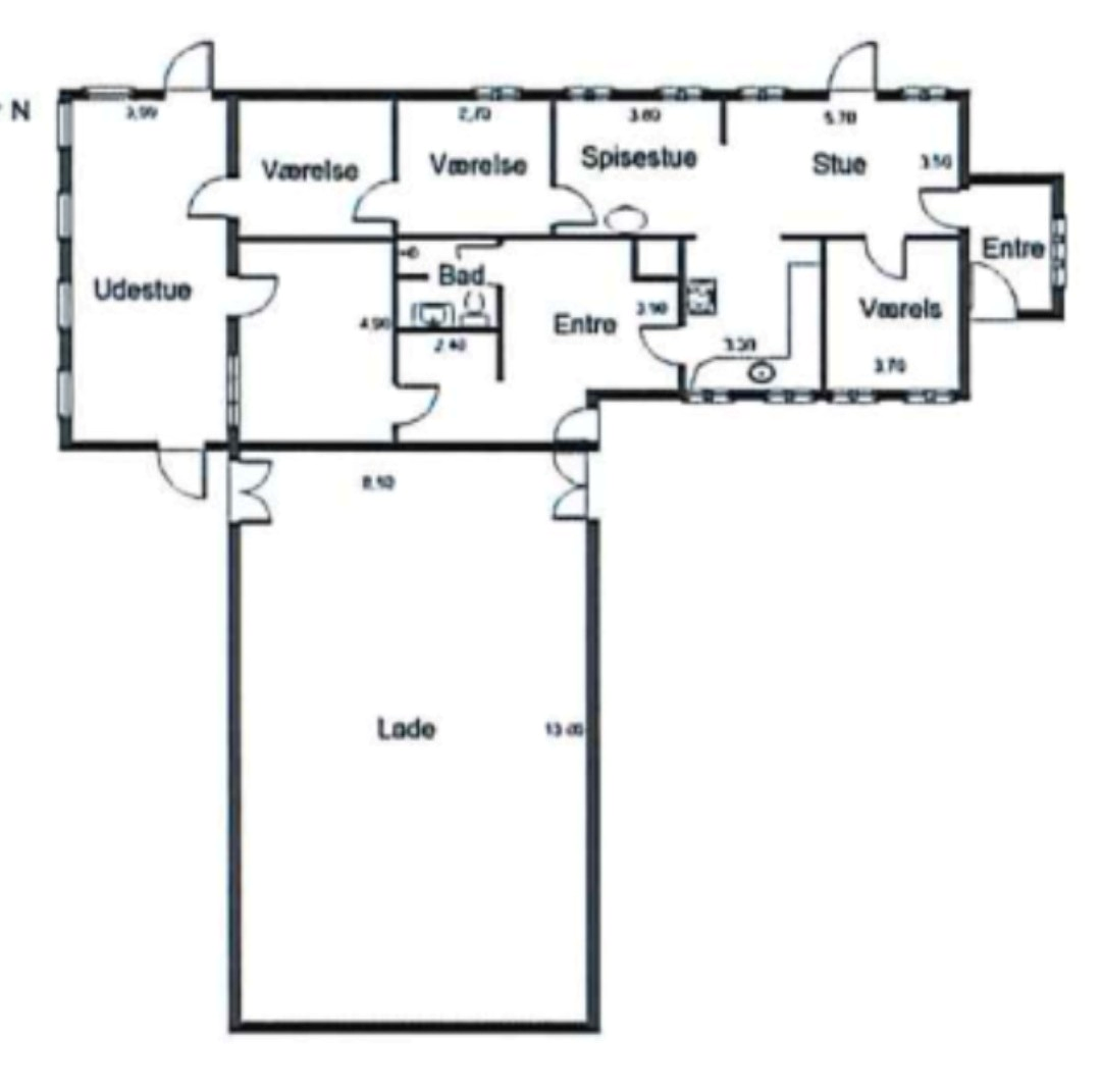

Vi ønsker at etablere et gæstetoilet på bagsiden af et eksisterende badeværelse. Der skal kun være toilet og håndvask.

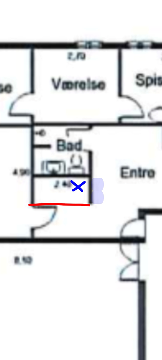

Gæstetoilettet skal være ved den røde streg og døren dertil skal ligeledes være et eller andet sted på den røde streg.
Rummet er lidt under 3,5 kvm. - cirka 135 x 250 cm.
Det blå kryds er den eksisterende vaskemaskine.
Vi ønsker at rykke vaskemaskine (og eventuelt tørretumbler) til de to blå felter, på den anden side af væggen mod entre/bryggers.
Gulvet i entre/bryggers, og dermed også der hvor gæstetoilet skal være, er klinker med gulvvarme (vidstnok støbt i armeret beton).
Værelset modsat entre/brygger, på den anden side af badeværelset, er trægulv.
Der er ingen kælder, kun lav krybekælder under værelset med trægulv.

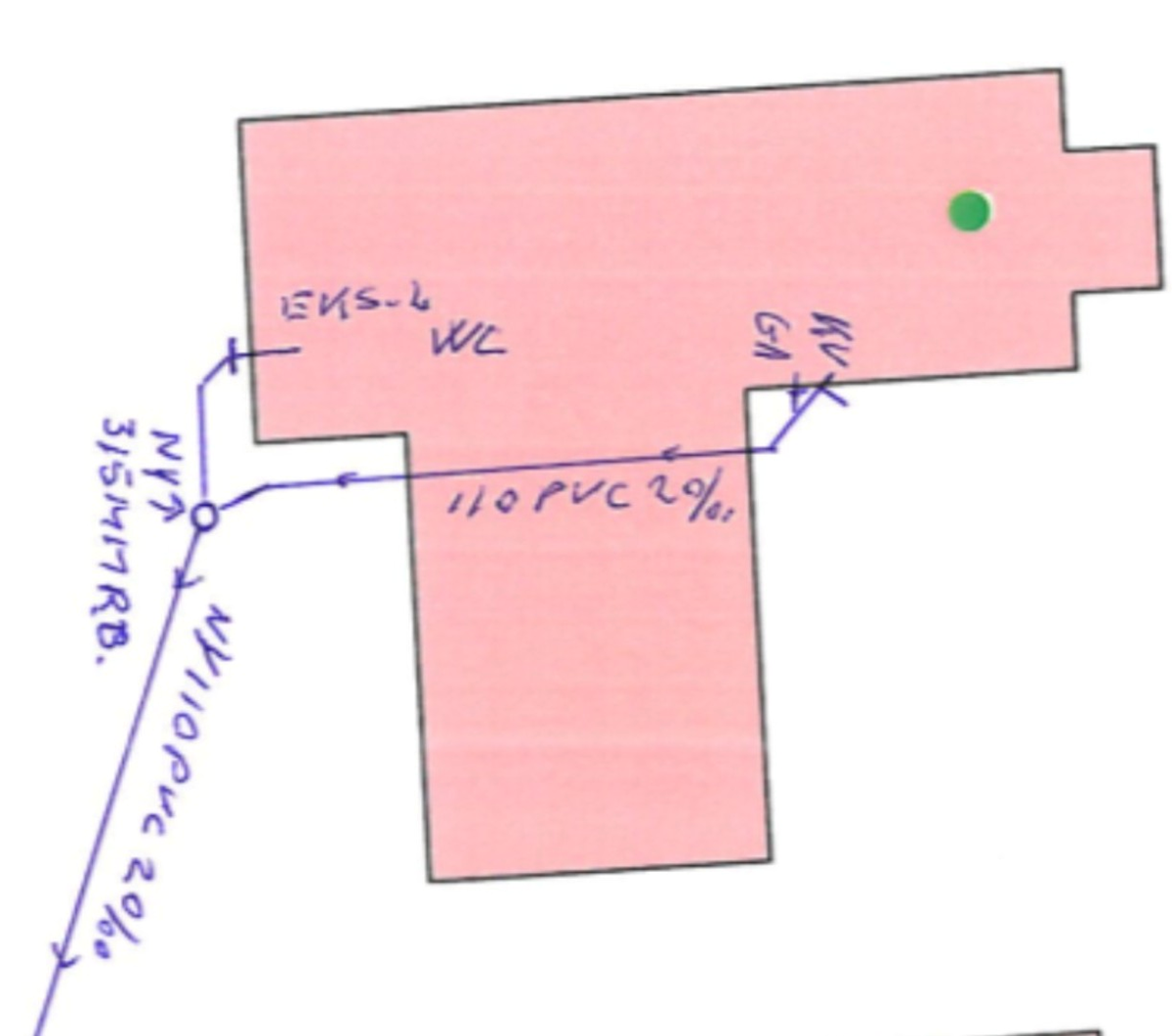

Vedhæftet er ønsker til projektet, plantegning og oversigt over kloakering.
Hvis nogen har et bud på et overslag af pris, gode tips og råd, ting vi skal være opmærksomme på, bud på hvor de forskellige ting skal trækkes til/fra, forslag til fremgangsmåde/udførelse eller lignende, vil det være meget værdsat!

Jeg vil ikke komme med en pris på det, Du skal være klar over at der muligvis skal hugges gulv op i nuværende badeværelse for at komme til kloak. Det kan være ok at det kun er et hul ned under nuværende toilet, og så sætte et Y på kloakken der.
