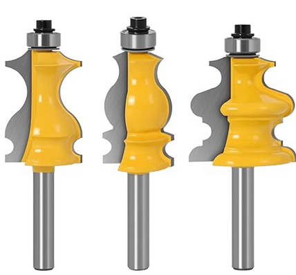

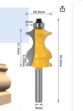

Prøv at tjek ud på ebay og amazon, tænker mulighederne her er størst.
Eksempelvis de her ikke lige den profil du efterspørger, men måske du kan finde nogle der passer bedre. ​LINK​​​
