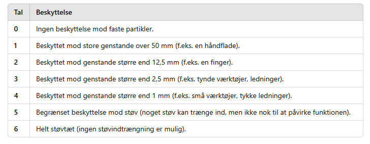

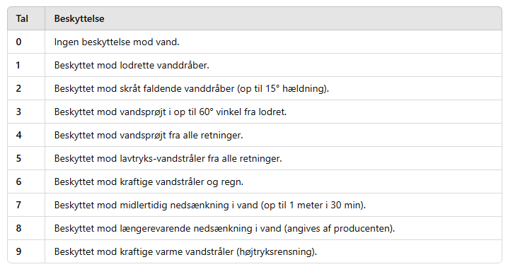

IP 23 betyder, at lampen er sikret mod indtrængen af f.eks. en finger. Det står 2 tallet for. Det næste tal står for modstand mod indtrængen af vand. Her er 3 tallet angivelse modstand mod indtrængen af vand i en vinkel på op til 60° fra lodret.
Så sæt du roligt lampen op på muren uden udhæng.
Men snefygning kan vel så blive et problem? Men så går relæ vel?
Lmchm
Du kan se IP betegnelserne herunder.
