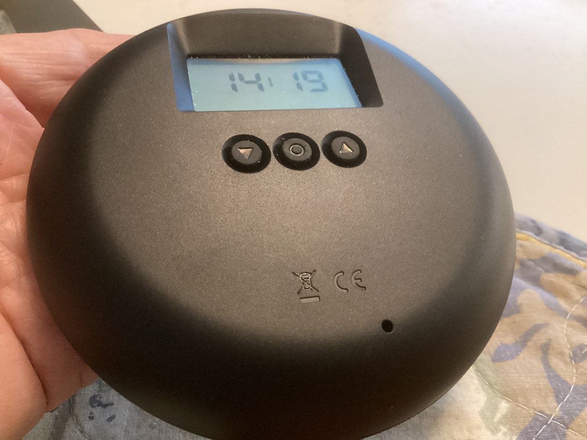

Vores PARK SOLAR parkeringsskive har ikke skiftet til vintertid. Jeg må pået eller andet tidspunkt have trykt på (pil op) knappen. Uanset hvad jeg stiller uret på! Vender den efter 30 sekunder tilbage til sommertid.
Jeg kan ikke greje, hvad jeg skal  gøre for at få den til at aktivere skift til sommer/vintertid igen.
Der er et lille hul på bagsiden af skiven. Kan man mon resætte her?

Samatech.dk har givet løsningen på problemet. Jeg citerer deres svar på min forespørgsel:
“Prøv at gøre følgende for at indstille uret igen med alle data:
Tryk på knappen i midten i 5 sekunder.
Timetallet begynder at blinke. Brug pil op/ned for at indstille timetidspunkt. Når det rigtige tidspunkt er fundet, trykkes på midterste knap for at bekræfte.
Indstil minutter på samme måde samt Indstil år, måned og dato efter samme fremgangsmåde. Bemærk rækkefølgen.
Kontroller til sidst at markøren (på fronten af p-skiven) efter 20 sekunder sætter sig til først kommende kvarter.
For god ordensskyld kan du finde manualen på dette link:
Park Solar - FS38 “
