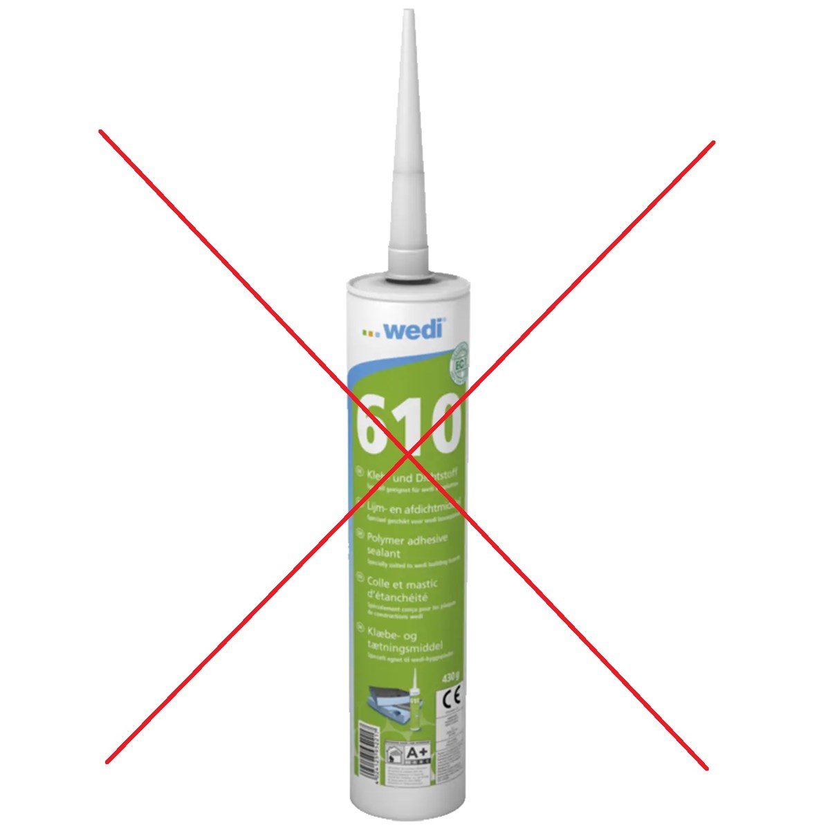

Jeg leder efter et billigere alternativ til lim Wedi 610 klæbe- og tætningsmiddel til til limning af samlinger af wedi vådrumsplader.

Alternativet ville være en anden smp (ms) fuge og lim. Med de samme egenskaber. Fugthærdende, neutralhærdende, opløsningsmiddelfri, høj vedhæftning på xps og en nogenlunde elasticitet.
Systemgodkendelse for Wedis funktion i vådrum vil ved andet produkt frafalde. Bare er opmærksomhedspunkt.
Hvis det er til brug som tætning imellem mekanisk fastgjorte plader, kan alternativer være helt fine tænker jeg.
Hvis det er som lim/sammenføjning i udvendige hjørner og som konstruktivt element ville jeg være påpasselig med at erstatte deres 610 med andet.
Umiddelbart er bedste billigere alternativ:
Tec7 - normal
Og klart billigste er jem og fix mærke: stabile ms- fuge “all in one” til kr. 58,50
- Men denne mangler dokumentation for de krav der stilles. Men indenholdsmæssig nogenlunde som de dyrere alternativer.

Det er et typisk problem, når man skal montere et produkt, der sælges som et system. De tilhørende materialer er ofte dyre. Hvis man vil være sikker på at opnå producentens specifikationer, skal man bruge deres produkter. En del af betalingen er altså for tryghed i produktes virkemåde.
Man kan købe Wedi 610 samme i 600 ml og spare 50 kr i forhold til to almindelige partroner. Men hvis man ikke har værktøjet, skal der en del til, før det kan betale sig.

Spørgsmålet er, om dette systemprodukt rent faktisk er unikt, eller om det bare er markedsføring?
Hvis det er et vådrum, skal du nok bruge den fra wedi, for at det er en godkendt løsning.

Det handler ikke om markedsføring. Men om systemgodkendelser.
Tec7s produkt er sikkert langt hen ad vejen lige så godt. Men ikke godkendt af Wedi.
Så spørgsmålet er nærmere om du har brug for systemgodkendelsen fra Wedi (mk 7.32/1688)
Hvis du påfører anden membran for din våde zone er systemgodkendelsen for wedipladen underordnet.

 der vil være en ekstra membran i den våde zone
