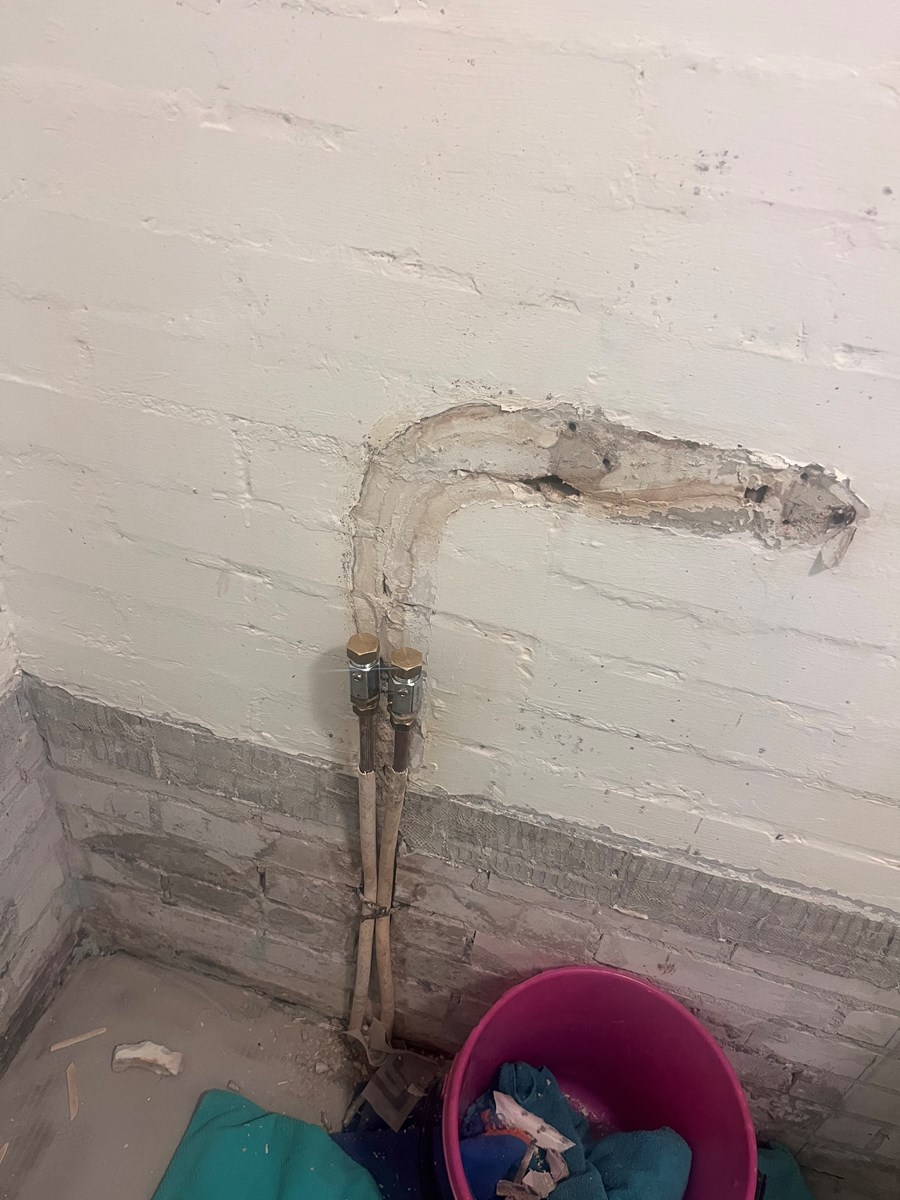

Vi skal på et tidspunkt koble en brusekabine til dem her. Har nogle forslag til gode løsninger ifht. Mure dem inde i muren eller lave en anden afslutning?
“I gamle dage” lavede man det hele i kobber med loddede samlinger. Her skal rørene så forlænges med loddemuffe, rør og loddedækvinkel. Ved ikke om det stadig er lovligt at lave den form for skjulte samlinger.
Kan du acceptere synlig rørføring, kan det også laves med “klemringssamlinger”.
Hvad er klemringssamlinger?
Det øverste af rørene må godt være aynlig, inkl stophaner. Men problemet er de sidder så løst nederst. Er der en smartere måde end de to provisoriske søm som nogen har sat på et tidspunkt?
Det kaldes også kompressionsfittings. Det er samlinger hvor er skærering uden på kobberrøret presses fast mellem en omløber og selve “koblingsdelen”. Skæreringen sidder herefter fast i kobberrøret og udgør sammen med omløberen selve tætningen mellem rør og fitting.
