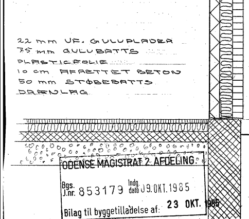

Jeg er ved at købe nyt hus og er igang med byggebudgettet. I den forbindelse sidder jeg og kigger på tegninger af den tilbygning der er tegnet i 1985.
I gulvkonstruktionen fremgår der ikke strøer. Men altså gulvet kan vel ikke være opbygget med det ligger direkte på gulvbats.
Er der nogle der har set lige så ringe tegninger som dette? eller er bekendt med en gulvkonstruktion hvor der ikke er strøer og pladerne ligger direkte oven på gulvbatts?
Håber i kan hjælpe :)
Ps. dette er en tilbygning. Det originale gulv ligger på strøer.
Velkommen på lds.
Det er ganske almindelige tegninger, og på ingen måde ringe. Der er ikke strør i denne konstruktion, men ret tykke gulvplader på svømmende gulv.
Tusind tak for hjælpen!
Jeg havde forhørt mig ved en tømrer og han mente bestemt der måtte være strøer i gulvet.
Han forhørte sig så videre og fandt ud af man sagtens kunne lave det på den måde der. Han mente dog at isoleringen er tegnet forkert, da det ligner den er tegnet som blød isolering. Uanset, så giver det mening. Det forhindre mig ikke i at lave gulvvarme med sporplader kan jeg næsten regne ud.
Vi vil blot udskifte gulvspånen med sporpladen og efterfølgende vil der blive monteret en OSB plade oven på. Hvor efter gulvet bliver lagt på det. Naturligvis med gulvpap på hver side af OSB pladen!
Ja, tegningen fra 80'erne er ret almindelig. Men der står på skrift, at der er 50mm gulvbatts under betonen, og det er der ikke på tegningen. Så hvis der blot er 75mm isolering, får du ikke ros for gulvvarmeinstalleringen :)
 Er det fordi gulvet under vil æde alt varmen eller hvordan?
Ja, det kan man godt sige, varmen forsvinder ned i jorden, -og der kan være meget.
Når man i dag bygger med gulvvarme, er isoleringstykkelsen mellem 30 og 40 cm.
