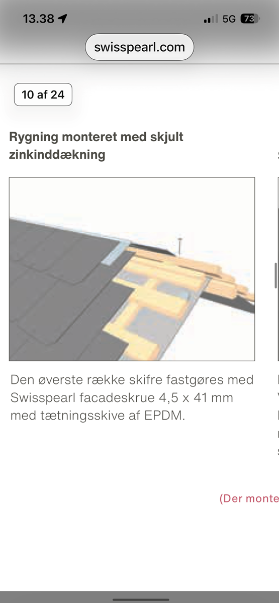

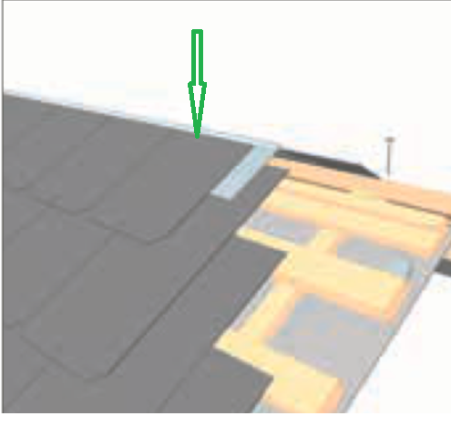

Hej. Jeg har et hus fra 1975 med skifer eternittag. Der er ikke undertag på. Skiferstene er kittet fast. I kippen er der det man kalder en skjult Zinkinddækning.(se vedhæftede foto) Jeg syntes at jeg sommetider ved kraftig regn med blæst kan fornemme fugt på de to øverste lægter helt oppe under kippen. Så har en mistanke om, at inddækningen ikke er helt tæt længere. Det er ikke meget fugt men lidt. Taget ser fint ud og fejler ellers ikke noget. Tænker i, at man udefra evt. kan lægge en rygning hele vejen hen langs ryggen? Vil være meget ked af at skulle til og pille de øverste skifersten af for at lave en ny inddækning.
