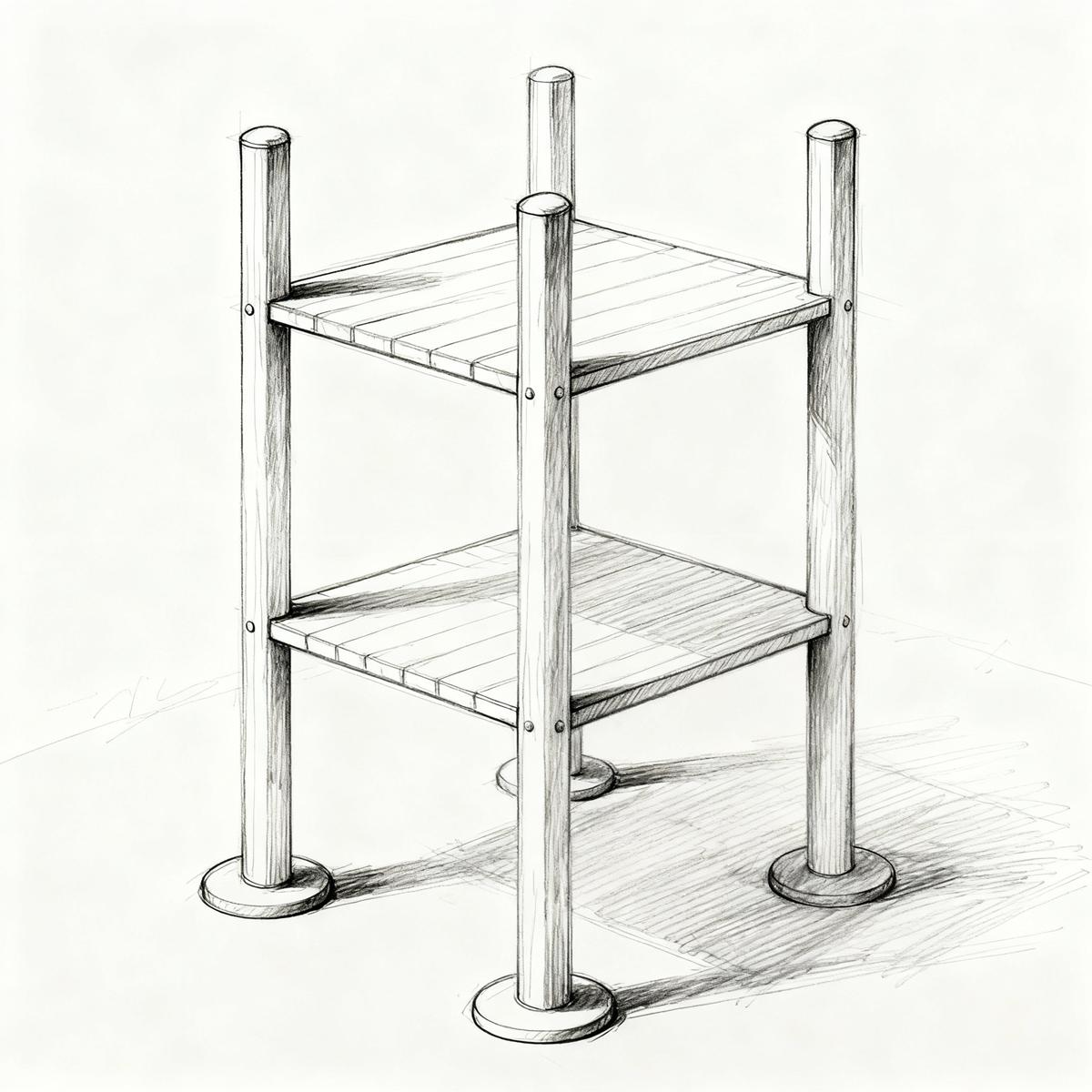

Jeg skal bygge et legetårn, som kommer op i 4m højde. Søjlerne i hjørnerne er pt. 4.2m douglas der er 10x10. Jeg har tænkt mig at støbe dem på stolpefødder, som er 40 cm lange. Fundamentet bliver punktfundamenter og hertil er jeg i tvivl om størrelsen. Er det tilstrækkeligt med 80cm dybe huller med en diameter på 30-40 cm?
Og er stolpefødder på 40cm nok, eller skal jeg finde nogle længere?
Tårnet bliver tildeles beklædt med træ, men sådan at vinden kan komme igennem. Men det skal selvfølgelig kunne modstå vind og vejr og de kommende storme.
Plan B bliver at lave to ankerpunkter 4-5m fra tårnet, som er med til at holde det nede med reb.
Hvad er jeres tanker?

Det ville kunne stå på 4 havefliser, men der mangler skrå afstivning i hele konstruktionen hvis den skal se ud som på billedet. Ellers vil den kunne give sig sideværts.

@Superdiy Billedet er blot en hurtig AI skitse, så det er kun for at illustrere setuppet.
Jeg vil bestemt ikke mene fire havefliser er tilstrækkeligt når vinden blæser. ​Men jeg tager det ​til efterretning at du mener det er et ​overkill 👍
