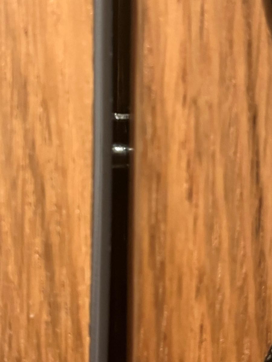

Vi har fået et ret akut problem, og vi kan pt. ikke tilgå vores bryggers.

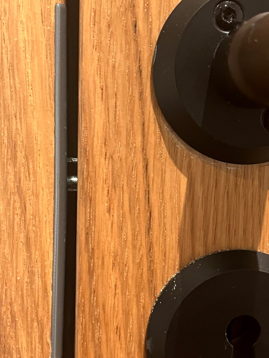

Vi har en Swedoor dør, og låsepanelet har nu sat sig fast. Jeg har forsøgt at tage et billede af det, så I kan se problemet.
Som jeg ser det, så er låsen “skubbet” for langt ud nu. Og jeg kan umiddelbart ikke trække den tilbage med en kødnål eller lignende.
Hjælp! Hvad kan jeg mon gøre ved dette?
Har du prøvet at løfte døren op, samtidig med at du drejer på nøglen ?
Brug evt. et brækjern eller et stemmejern under døren, for at løfte.
