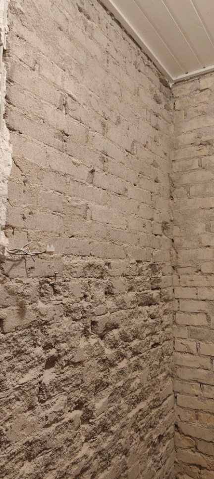

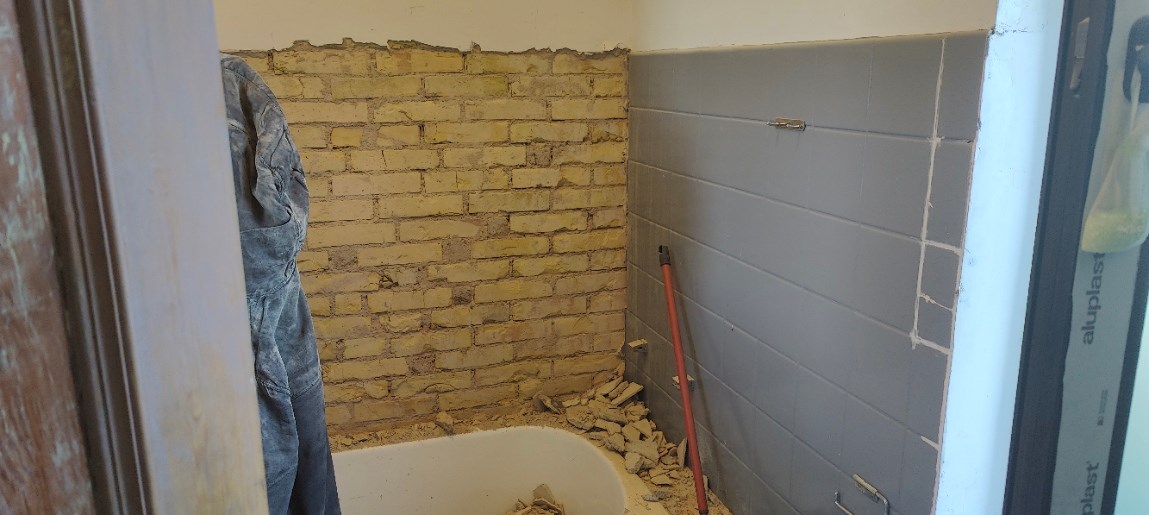

Jeg skal udjævne cement- og gule murstensvægge. Derefter påfører jeg en flydende membran og vægfliser 30x60.
Spørgsmål: Hvad vil du anbefale til udjævning af væggene?
Tykkelse: ca. 0,5-1 cm
Kort hærdningstid.
til vådrum, men under membranen
Noget jeg kan få i en fysisk butik.
Golgband, Rottband, ISOVER Klæber og Armeringsmørtel eller noget andet?
Alm pudsemørtel. Dvs. strandmørtel + cement
Selvbygger med stort S.

Nej, du bør vente ca en uge ved normal stuetemp og alm forhold for ventilation. men det vil du skulle uanset hvilket produkt du vælger at bruge når hullerne er relativt dybe nogen steder.
Mørtelpuds er det bedste og rigtige produkt til formålet (også det billigste). Ville selv vælge en fibermørtel når der kun er tale om at få dækket nogle huller af varierende tykkelse og få jævnet væggen inden fliser skal på, strandmørtel har begrænset tykkelse uden det lave svindrevner og bakkemørtel er lidt for groft = tykkere lag end der reelt behøves.
Husk at checke for planhed langs/tværs/kryds med en retholdt, især ind imod hjørner. Det er mega træls hvis fliserne begynder at tande halvvejs oppe.

 Det vil nok være hurtigst, hvis jeg bruger gipsplader, derefter en membran og fliser
Jo måske, men hvis noget af det er ydervæg så lukker du et organisk materiale inde i et lukket og uventileret hulrum, den mindste smule fugt der vandrer igennem ydervæggen og så har man balladen.
/BOFH
Jeg har vægge med hulmur fyldt med perlit. de indre og ydre vægge er tørre. 2 vægge er udvendige.
Jeg vil lime gipspladerne over hele overfladen, ikke i pletter
