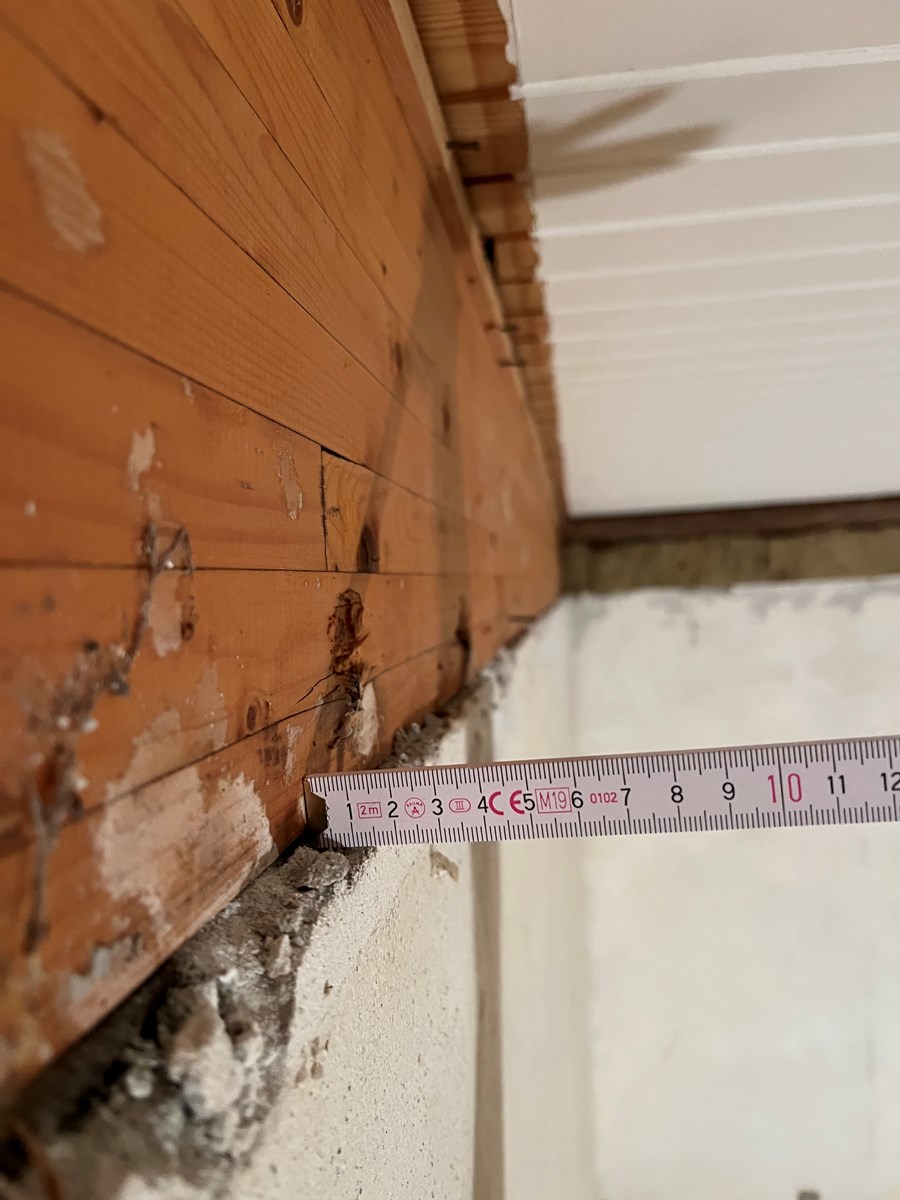

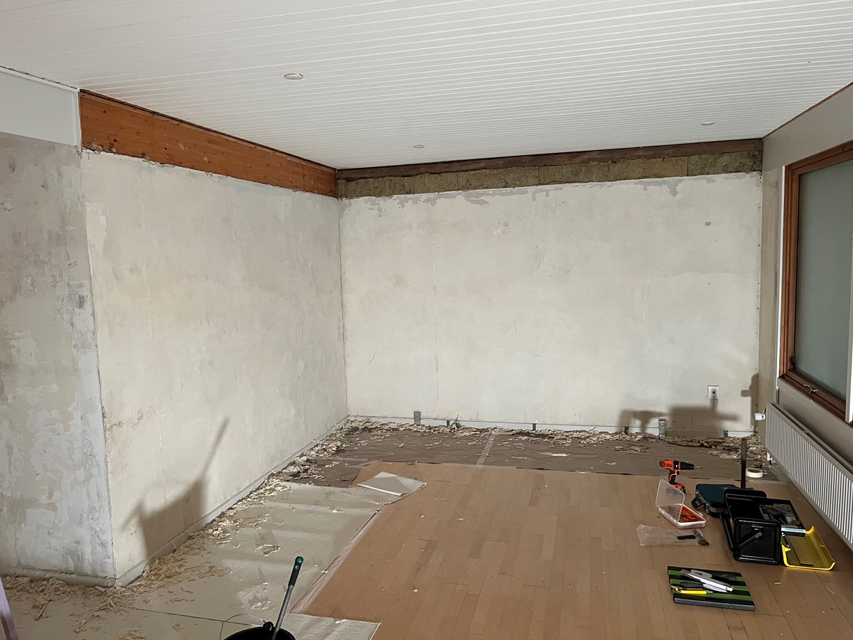

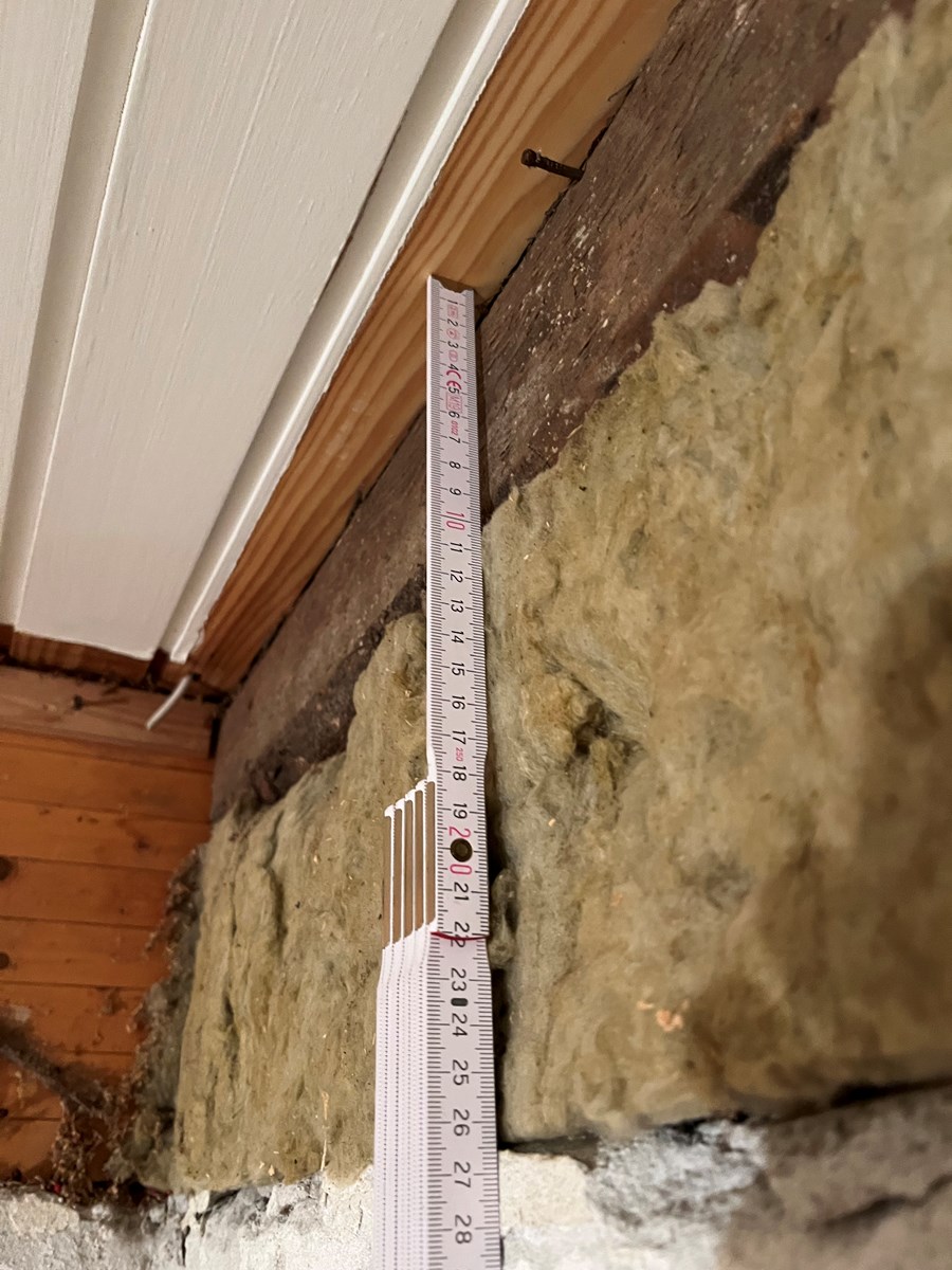

Hvordan skjuler jeg murremmen med den resterende væg? Planen er at fuldspartle, lime glasfilt og male. Jeg har pillet murrem-kassen/skjuleren ned da jeg ønsker en glidende/ensartet overgang. Opsætning af gips i dette mellem rum er mere svært da gips pladens tykkels 13mm og der er steder hvor forskalningsbrætte flugter med væggen allerede.
Er der nogen som har erfaring med dette som kan dele den letteste fremgangsmåde?
