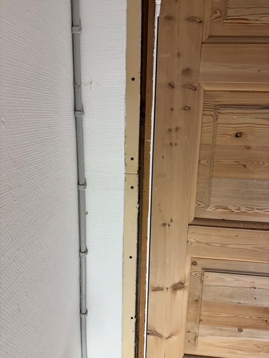

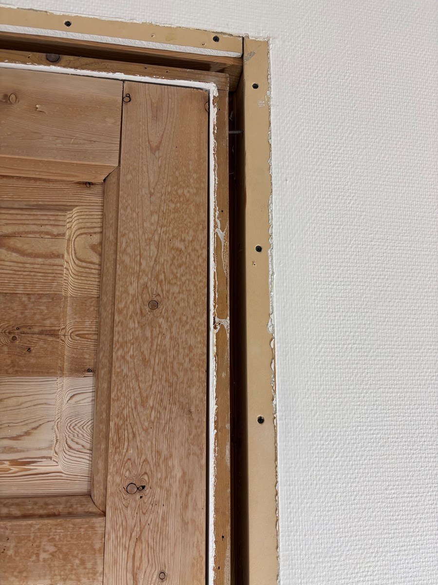

Jeg afmonterede indfatningerne ifm lægning af gulv og synes dørkarmen er noget vakkelvorn og slatten, se billede. Så jeg vil forstærke den inden nye indfatninger kommer på.
Skal jeg tage Knudsen kiler parvis, og trykke dem sammen for at lav modhold, og så kører en træskrue igennem?
Eller skal der bruges karmskruer?
Ved ikke hvor tyk stolpen, der skrues ind i, er.
Lyder som en ok plan men karmen bør principielt ikke have brug for det til en let indvendig dør. Kan se det i toppen er skruet fast, der bør være fæste i top/bund + midt.
Husk aht lyd at fylde hulrum op med lidt glasuld/rockwool.
