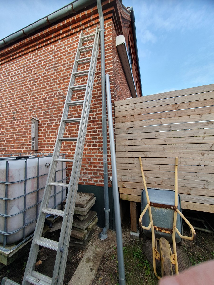

Nedløbsrør passer ikke i begge ender
Jeg har købt et nedløbsrør https://www.jemogfix.dk/nedloebsroer-staal-3-m/4203/9000611/
Det bliver smalt i et kort stykke i den ene ende, og der passer det så ind i røret nedenunder. Men i den anden ende har det samme diameter som røret ovenover. Er der to forskellige systemer af rør?
Jeg skal sådan set bare have lappet det lille stykke hvor der har siddet en palletank
Der er mange systemer. Næsten hver fabrikant, har deres eget system. Gamle passer ikke altid med nye.
Det er fordi du skal skifte hele det lodrette stykke.
Nedløb skal altid sidde med en smal del i bunden (vandets løberetning). Så den bøjning der sidder på tagrenden skulle gerne være smal, så nedløbsrøret kan gå uden på.

 Jeg prøvede at skifte hele stykket, men bøjningen i tagrenden passer ikke ind.
