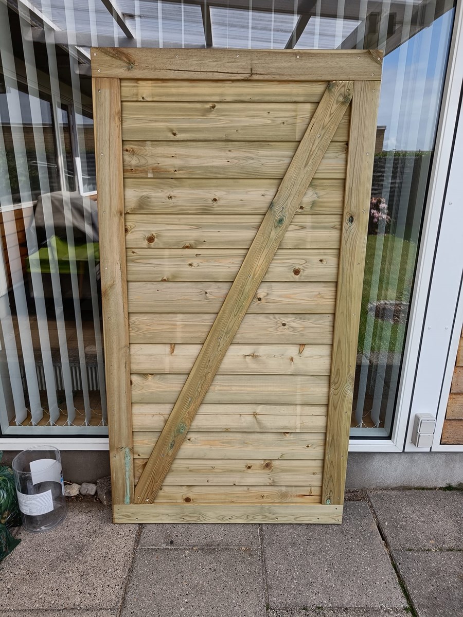

Hængsler zitta 45 9000 27-10-2025 09:50 Hvad hængsel størrelse skal jeg bruge til den låge vejer ikke så meget den måler 100x150T - hængsel ellerStabelhængselog hvad dimensionM.v Freddy 5 svar Følg tråden Annonce Annonce Annonce
GodeVen 4376 5220 27-10-2025 11:08 Dørens konstruktion er ikke rigtigt egnet til til T-hængsel. Jeg ville bruge et par almindelige varmgalvaniserede løftehængsler. Om de er 80 eller 120 mm høje betyder ikke så meget. De vil helt sikkert overleve døren. Husk at de skal sidde i venstre side, når døren står som på billedet.
Rantzau 4745 2970 27-10-2025 12:21 Fordi de er faste så du efter montering ikke kan løfte døren af og på. Almindelige hamborghængsler er mere egnet. Afhængig af anslagte kan du anvende forkrøbbede hamborghængsler.
GodeVen 4376 5220 27-10-2025 12:31 De er ikke egnet, da døren ikke har en jævn flade til at montere hængslerne på. Du har kun den lodrette side-stolpe at montere hængslerne på. Den er 100-150 mm bred. T-hængsler går længere ind på døren.
