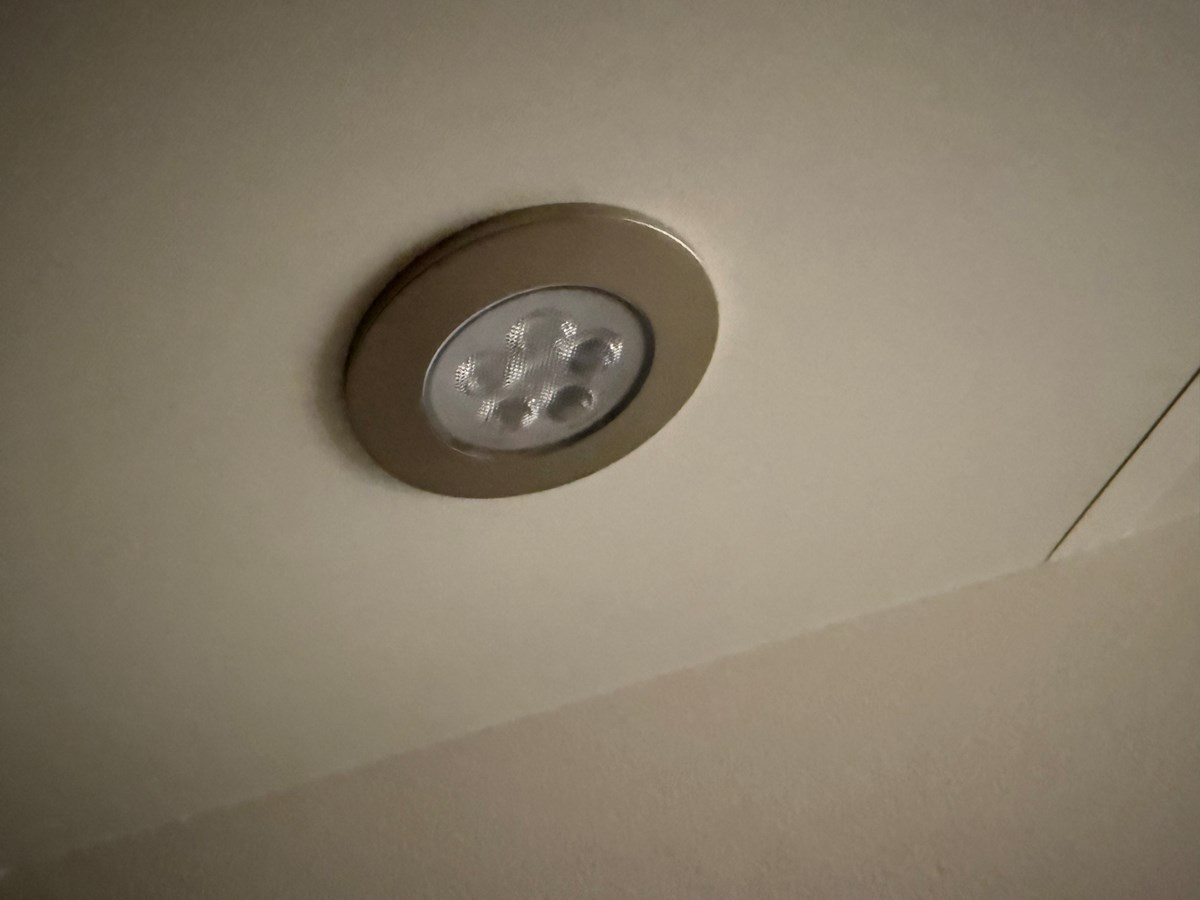

Hejsa
Jeg har flere af disse spots i skabene over mit køkkenbord. Underkanten af skabet er 1 cm tyk, hvorfor spots'ene ikke kan være de typiske GU10.
Hvilke lamper/pærer er det så?
Det kan jo være denne type LINK), men der er også andre der ligner. Netop denne er til 4,7 V så det kræver en tilsvarende driver. DEn er dog  mm dyb
De gamle tilsvarende havde stift pærer, som denne. den er  V og kræver også LED driver.
Det er desværre blevet almindeligt at lave spots og andre lamper, hvor lyskilden ikke er udskiftelig. Hvis du kan finde noget der passer, kan du risikere at lyset ikke har samme styrke og temperatur, som det du har nu.
De 5 "buler" i glasset ligner fastmonterede lysdioder.
Hvis det var udskiftelige G4, kunne du bruge, nogle af den flade type, der kun lyser til en side. Som fx denne:
https://mrperfect.dk/g4-fatning/6198-spectrum-12w-led-paere-12v-20mm-g4.html?bmds=shopping
