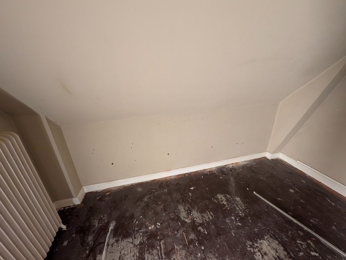

Isoleringsmanden kunne ikke komme til udefra og ville derfor isolere indefra gennem disse huller på billedet.

  • Billede af boringer til 1 skunk, samme skal laves til alle skunk (skal jeg råbe STOP!?)

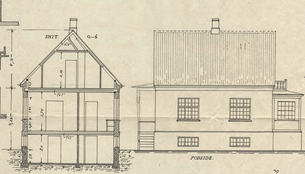

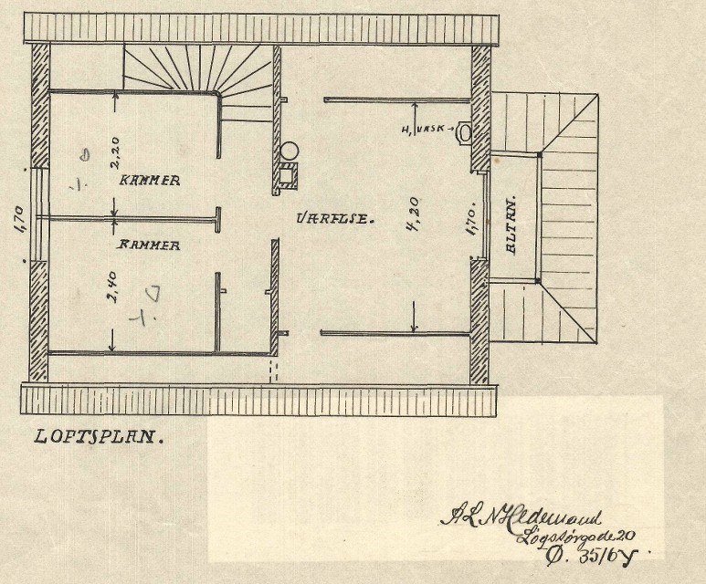

  • Skunktegninger
  • Tegning af originale hus, kan også vedhæfte billede af tilbygning.
