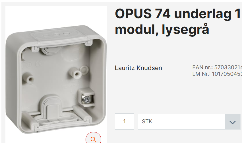

Har du mulighed for at lave et firkantet hul kan du bruge dette underlag Stikkontakten skal monteres stænktæt. Derfor kan du ikke bruge de dåser du henviser til udendørs.
 Det har jeg brugt i en trævæg i min udestue..

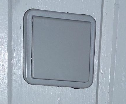

 Uansethvilken dåse eller underlag du bruger, skal du lave et hul i træbeklædningen. Det ene rundt og det andet firkantet. Du begynder med at lave et rundt hul passende til forfra dåsen, hvis du vælger den. Vælger du underlaget, kan du også lave hullet med en feincutter.
Det nærmeste du komme undersænkning, er som på det billede jeg indsatte, og så med et opus 74 underlag.
Jeg lavede en lille skabelon, og fræsede hullet ud med en overfræser..
