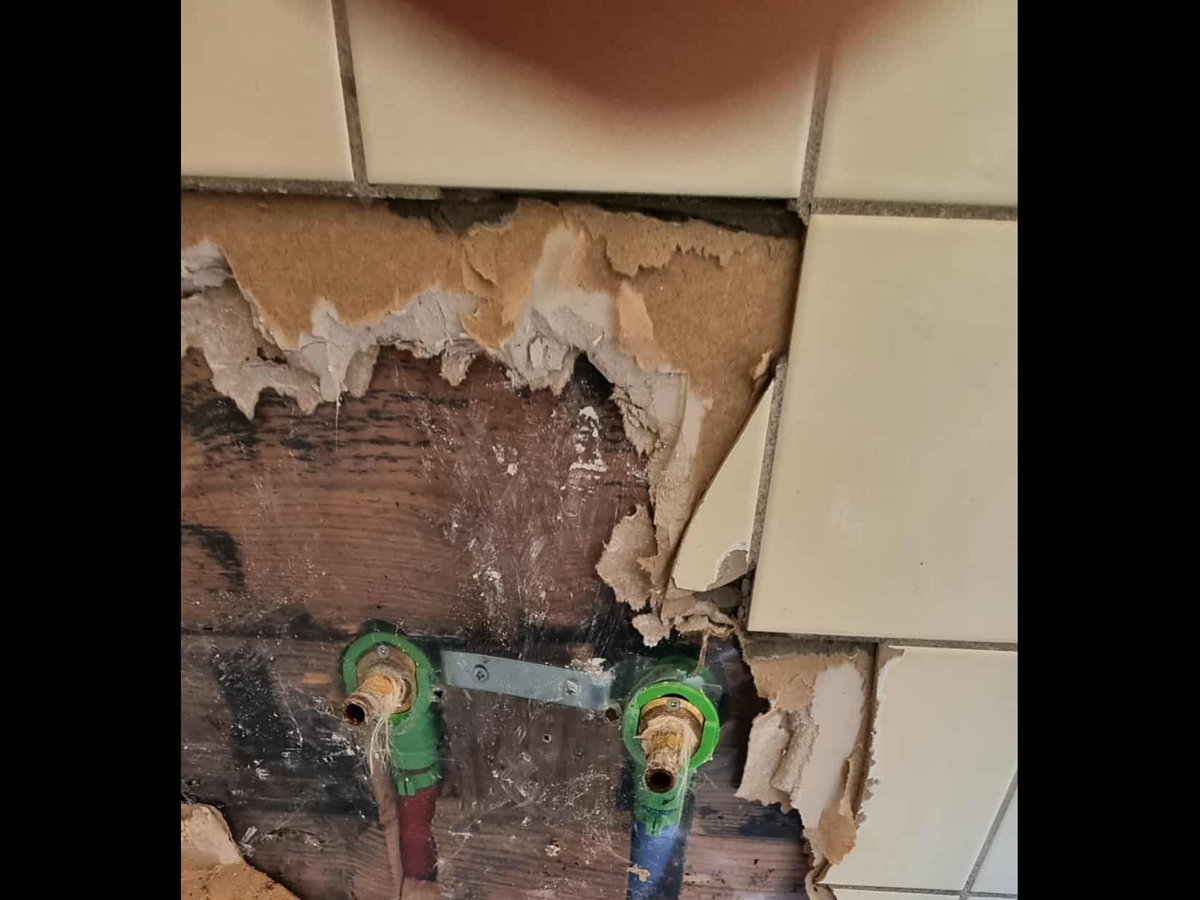

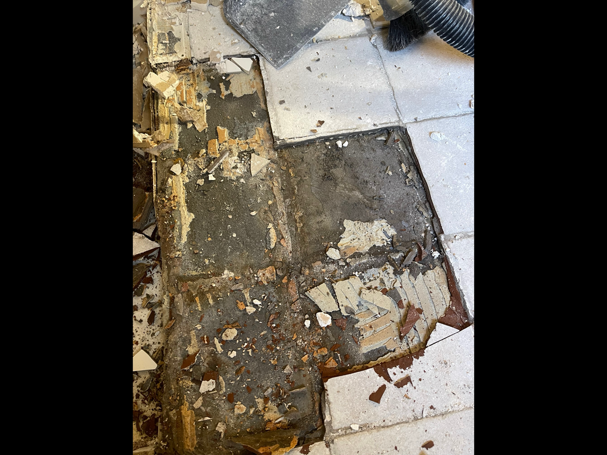

Vådrumsmembran KWM 3 26-10-2025 17:08 Hej,Er der nogen der kan hjælpe en novice med at afgøre om det på de to billeder kan afgøres om der er anvendt flydende vådrumsikring og vådrumsgips? 8 svar Følg tråden Annonce Annonce Annonce
Superdiy 2516 4200 26-10-2025 18:38 Det kam man ikke se udfra billederne, men er det ikke ligegyldigt nu du har smadret det? Selvbygger med stort S.
KWM Trådstarter 3 26-10-2025 18:54 Nej ikke helt. Det er et forsikringsspørgsmål (hvem skal betale) ;-)
je_ns 12988 26-10-2025 19:15 Så må forsikringen jo finde ud af det, selv om det er vådrumsgibs skal der være vådrumsmembran, hvis det er i vådrumszone.Selv om det er en smøre membran skal den være min 1 mm tyk, så du burde kunne spotte om den er der, den er gummiagtig, hvor fliselimen er hård. Vi prøver igen, i morgen --
ev elmand 30519 7480 27-10-2025 00:00 Ser ses ikke membran på billederne. Har nogen samlet det, kan det skilles ad. Samles igen ? ?m.v.h. Erik (1/2 ekspert i mange ting)
KWM Trådstarter 3 27-10-2025 15:49 Det påståes at der er etableret membran, men at det er 20 år gammelt. Burde man ikke stadig kunne se membranen efter så lang tid? Annonce
je_ns 12988 27-10-2025 17:04 KWM skrev den 27-10-2025 15:49:54Det påståes at der er etableret membran, men at det er 20 år gammelt. Burde man ikke stadig kunne se membranen efter så lang tid? Ja den skulle være ret tydelig at spotte, typisk lige under fliselimen.. Vi prøver igen, i morgen --
HrT 2455 3400 27-10-2025 20:12 Det ligner en vandskade. Lige der havde jeg hyret en byggesagkyndig for at få papir på, at forsikringen tager fejl, hvis det er ejerskifteforsikringen. Hvis da ikke din husforsikring dækker dén kamp.
BOFH 3908 8600 27-10-2025 20:32 Alfix 2k er mørkegrå/antracit i farven, lidt i tvivl om det ikke godt kunne være det mørke, den anvendte fliselim er tydeligvis lys i farven.Vådrumsgips er væsentligt hårdere end alm gips og indeholder glasfiberarmering, så det burde være let at se hvis du kan knække en stump af. Husk at det kun er i selve vådzonen der er krav om vådrumsgips. /BOFH Giv mig min kop kaffe og et serverrum!
